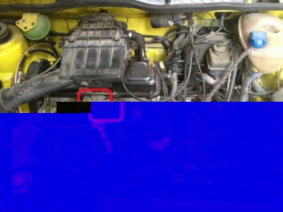

bonsoir tout le monde, quelqu'un pourrait m'aider a identifier cette pièce entourée sur la photo et éventuellement me dire a quoi elle sert?!!!
merci d'avance

C'est un décanteur à bulles de gaz... et élimine les bulles de gaz contenues dans l'essence, se place entre la pompe à essence et le carburateur...

KlEbEr.FaRiA a écrit :C'est un décanteur à bulles de gaz... et élimine les bulles de gaz contenues dans l'essence, se place entre la pompe à essence et le carburateur...
merci, et ca peut faire que ma One ne tien pas au ralenti a chaud après avoir fait quelques kilomètres?

francky30 a écrit :ma One ne tien pas au ralenti a chaud après avoir fait quelques kilomètres?
Je ne pourrai pas t'aider là dessus car ça peut venir de pas mal de choses comme décalage de distrib, la durite qui sort du servo-frein poreuse ou les clapets anti retour cités plus haut qui sont craquelés et ainsi de suite...
Ok merci, je vais changer la pompe essence, le décanteur et la semelle carbu ainsi que le joint, je vais aussi nettoyer la crépine et vérifier toutes les durites, je verrais après si le problème et encore la.

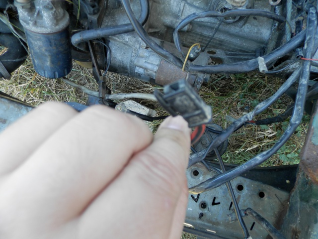

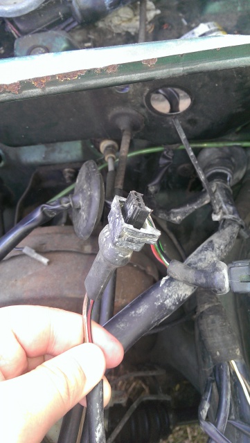

Moi je suis a la recherche de c'est deux broches
la premiere j'auri l'impression que ca irai sur la tete de delco
et
par contre celui la aucune idee, mais il est sur le faiseau du module d'allumage

Photo 1: ça va sur le démarreur
Photo 2: C'est la fiche qui se branche sur l'allumeur pour le module à effet hall

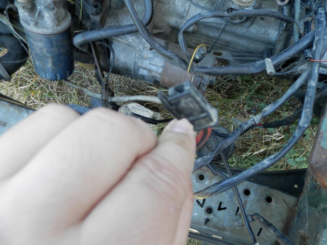

theo74200

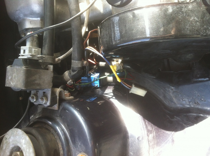

connecteur moteur JH
Message par theo74200 »
bonjour esqu quelqu'un ces sur quoi se branche cette fiche a deux fils un bleu/blanc et un marron .
le bleu/blanc vas sur le calculateur ref bosh :0 280 800 060 vw:035 906 263 f.
la fiche se situe a gauche du carter de distribution
merci theo
