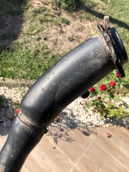

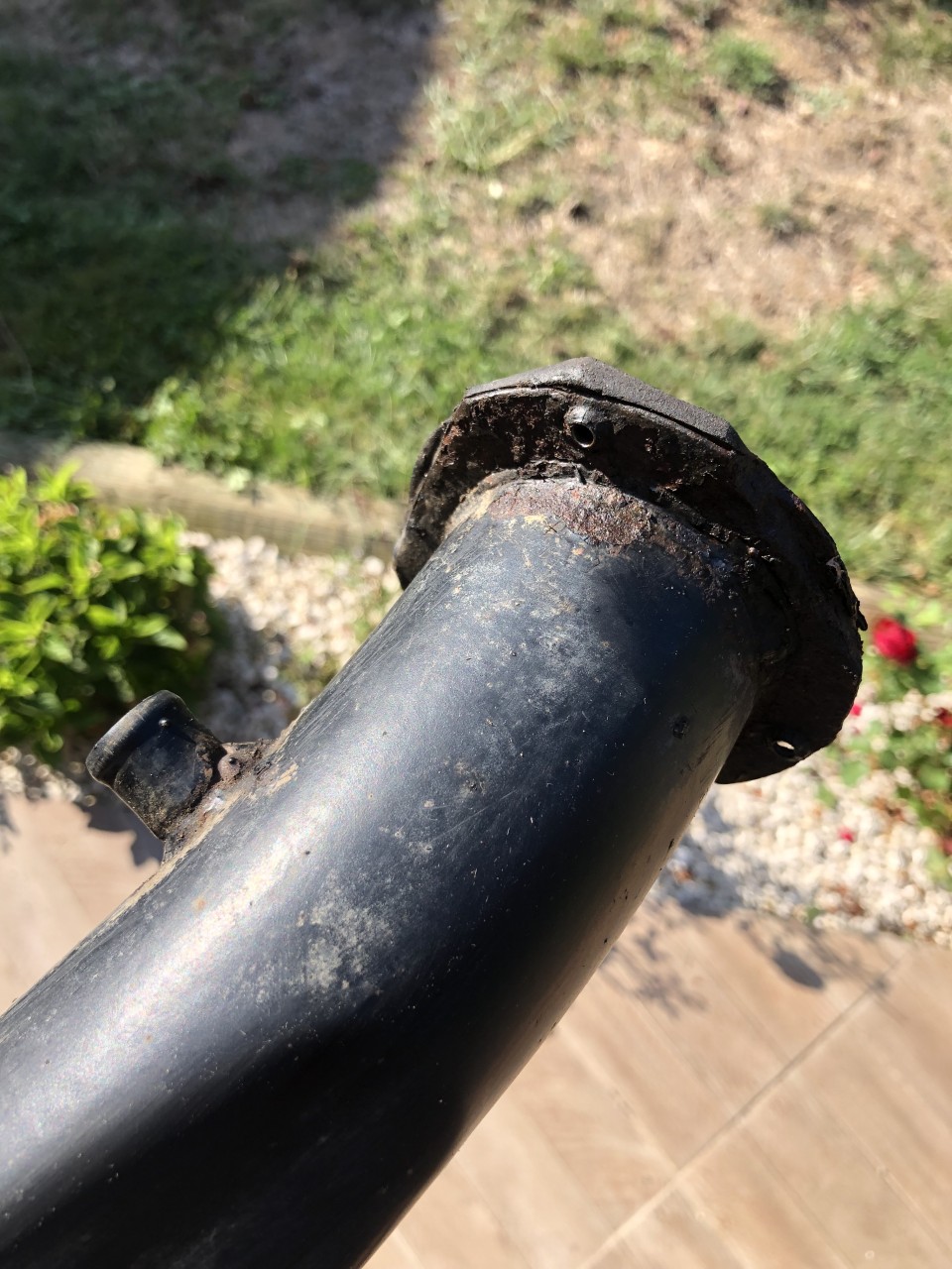

Ce matin comme prévu , réveil pour monter le réservoir.
Tout s’est a peu près bien passer , il faut quand même de la patience car j’en ai chier pour le remplacer ce foutu réservoir

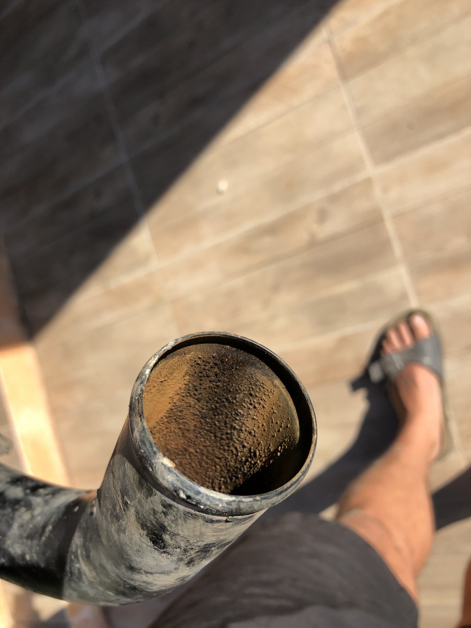

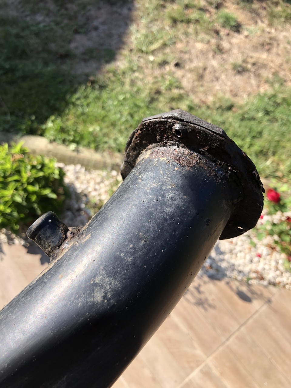

J’ai une question concernant ma goulotte , elle est d’aspect général pas mauvais .... pas de corrosion sur le tube ..... par contre elle commence à pourrir au niveau de la mousse qui viens se plaque contre la caisse , ou les trois vis tiennent .......
Dedans , elle ne semble pas non plus moisi , un peu piqué mais pas tapisser de rouille.
Je doit faire quoi ? Vaut mieux changer ? Où je décale un peu avec un peu de peinture et j’y met du frametaux dedans pour stopper les pics ??

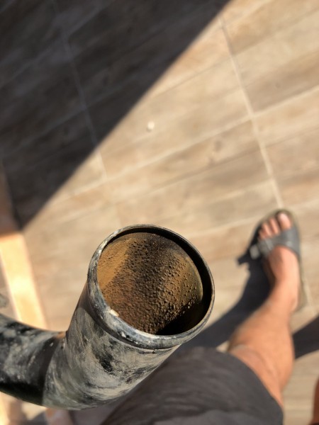

Dedans , la photo exagère le phénomène ..... en frottant , la rouille n’est pas installer durablement .....
Si jamais je peux la sauvée , je sauve , sinon j’en fera une trompette

L'intérieur de ta goulotte ne m'inspire pas, la mienne est brillante comme de l'alu à l'intérieur, elle est lisse, pas granuleuse.
Demande l'avis aux autres

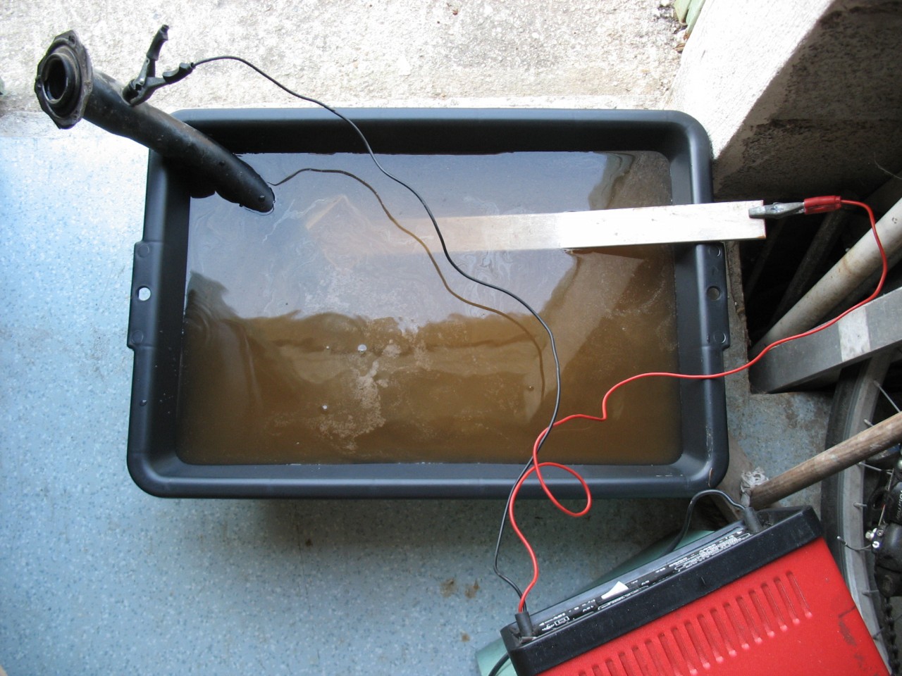

La goulotte de la mienne était dans un état très proche.
J'avais de la rouille dans la partie inférieur mais le tube était en bonne état.
Je l'ai sauvé en 4 étapes:
1 - passage dans un bain à électrolyse pour détruire la rouille
2 - passage d'un petite de brosse métallique sur tige à l’intérieur pour enlever les crasses
3 - étamage de l'intérieur du tube
4 - remise en peinture de l’extérieur du tube suite à l'étamage.

Tu as fait tout ça seul ? Ou tu est passé par une entreprise (surtt l’étamage) ??

Est-ce que ça vaut le coup tous se travaille . Ceci est une pièce qui est encore em vente nouvelle et pour le prix cella ne vaut pas peut être la peine d'avoir ce travail.
https://eu.vwheritage.com/155201129c-fu ... k-vw-spare
https://www.mecatechnic.com/fr-FR/goulo ... C42030.htm

Oui tu as pas tord ..... c’est d’ailleurs ce que je vais sûrement faire
En revanche , avec ce travail (etain) le travail sera plus durable ..... car si une neuve doit également rouillée au bout de 5 ans , l’autre option a tout son sens

pour etre tranquille, elle existe en inox
https://www.werk34.de/en/fuel-filler-ne ... steal.html
mais c est mucho dinnero €€€€€

l'oxydation du tube correspond à la hauteur d'essence qui restait dans le réservoir et qui a pourri au passage le réservoir et les pompes. Pour l'étamage, j'ai fait simple un bon chalumeau, de l'acide à décaper la soudure et une barre d'étain que tu laisses fondre à l'intérieur.
Quand le nappage est terminé tu laisses couler l'excédent d'étain qui pourra éventuellement servir pour des travaux de carrosserie.
Dommage je n'ai pas de photos de cette étape.
En 15 minutes et pour moins de 15€ tu as un joli tube avec l'intérieur bien brillant, reste plus qu'à repeindre le tube car la protection extérieure à brulée lors de la chauffe.
Par contre dans ton cas la collerette de ton tube ne semble pas en bon état.
