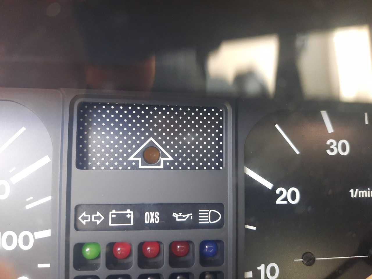

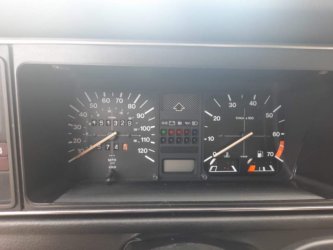

merci à vous et si je peux insister sur la prise MFA? est que le MFA est une option pouvant équiper toutes les Cab aprés 81 ou est ce que le mien à eté supprimé comme la clim??
Merci encore
Merci encore
- Messages : 34780
Re: Branchement manomètres (VDO)
Aux states le MFA n'était pas forcément de série malgré la motorisation en Injection.
Une photo de ton compteur et de ton tableau de bord ?

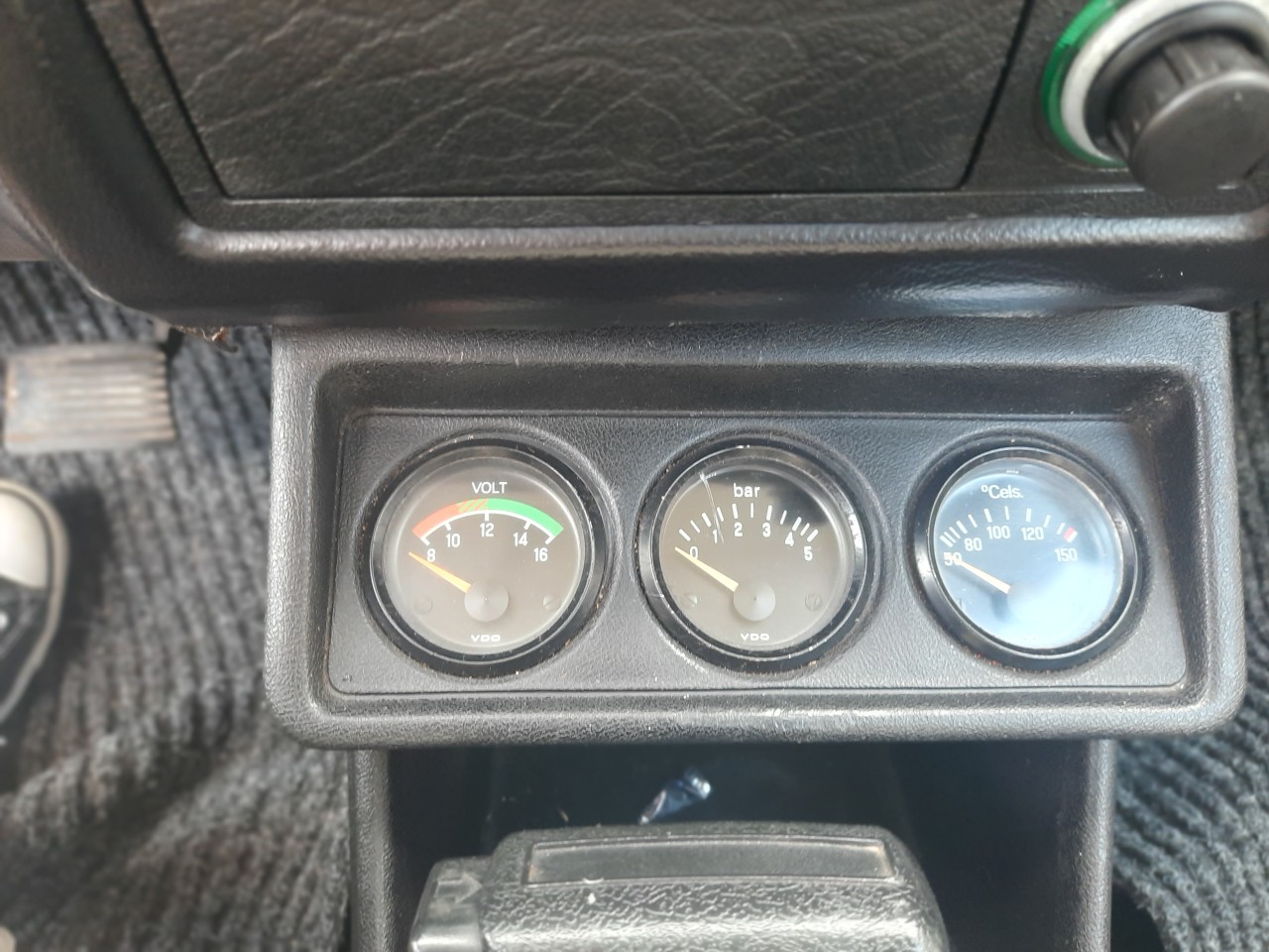

Donc les suites des branxhements de mes mano, la temperature huile moteur RAS, en revanche impossible d'avoir une pression d'huile, je m'explique, le fil qui part de la sonde double de pression passe par le calculateur moteur, si je ponte un fil à partir de cette sonde vers le mano, l'information n'arrive pas alors qu'en direct, pas de soucis.
J'ai essayé de me brancher aussi sur la sonde de pression haute, là rien du tout non plus. Donc mis a part dans mon c....l
où et comment je pourrais avoir une pression au manometre????
Merci d'avance

pour avoir la pression il te faut une sonde pression double vdo simplement ca ne fonctionne pas avec les sondes d'originepanzerbelox a écrit : mar. août 22, 2023 21:10 pm Bonsoir,
Trés beau document Olive4, merci une fois de plus.
J'ai essayé de me brancher aussi sur la sonde de pression haute, là rien du tout non plus. Donc mis a part dans mon c....loù et comment je pourrais avoir une pression au manometre????
Merci d'avance
https://www.ebay.fr/itm/325781549132
la c'est une 0/10 bars mais elle existe en 0/5 bars sur mecatruc
elle permet de brancher et le manocontact et le mano de pression sur la culasse

ok Coolraver, c'est ce que je semble deja avoir, visuellement du moins. Donc tu confirmes que ce type de sonde envoi 2 informations identiques a 2 endroits differents sans interferences?
- Messages : 12318
Bien sur un pôle pour le mano contact et un pôle pour la pression

Ok, tout est clair, chacun des poles envoi l'information similaire à 2 endroits. Demain je verifie que c'est bien une double VDO et je m'y remet.

Les dernieres nouvelles , j'ai la sonde de pression double pôle d'origine, les 2 fils reliés vont dans le calculateur. Donc si je monte une sonde double VDO sur mon moteur, je me retrouve donc avec 3 fils à brancher, du coup, celui qui va au mano se branche sur le pôle different de celui qui envoi l'information au calculateur??
J'ai bon ou j'ai rien compris??
- Messages : 12318
montre l’arrière de ton mano et une photo de ta sonde double aussi
