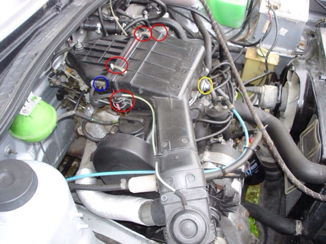

c'est un réservoir tampon.
Julien_vr
Message par Julien_vr »
Nicolas a écrit :c'est un réservoir tampon.
ah merci, ca veut dire quoi ? il sert a quoi?

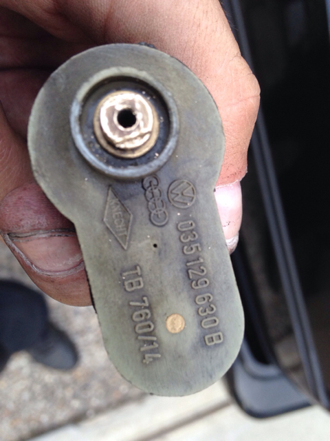

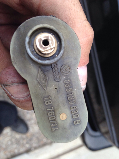

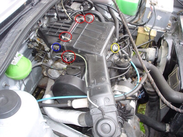

Salut à tous, je cherche le nom de cette pièce et je voudrais savoir ou je peux en acheter car avec les numéros de référence inscris dessus je trouve riens un internet...
Entourė en bleu sur la photo:
Le clapet une fois demontė:
Je pense qu'il est HS car des que je branche la durite de dépression dessus le moteur tombe à 200tr/min :(
Messages : 12314
double régulateur température
dispo chez vw 035129630B un peu plus de 40€

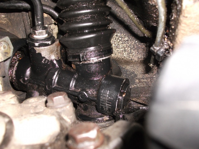

Cyrille76
drection assisté

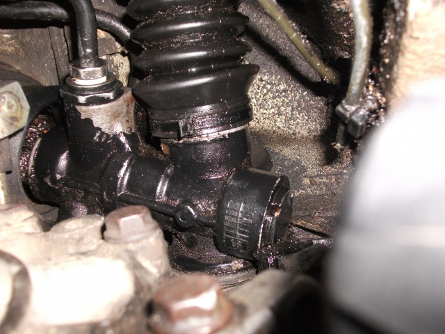

Message par Cyrille76 »
bonjour à tous
est ce que quelqu'un connait le nom de cette pièce?
La pièce est vertical et pas horizontal comme sur la photo
je pense que c'est cette pièce qui me donne la fuite de direction assister et qui m'a donné une contre visite
elle se situe sous la direction
et est ce difficile à changer?
merci

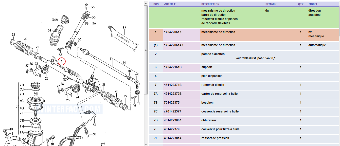

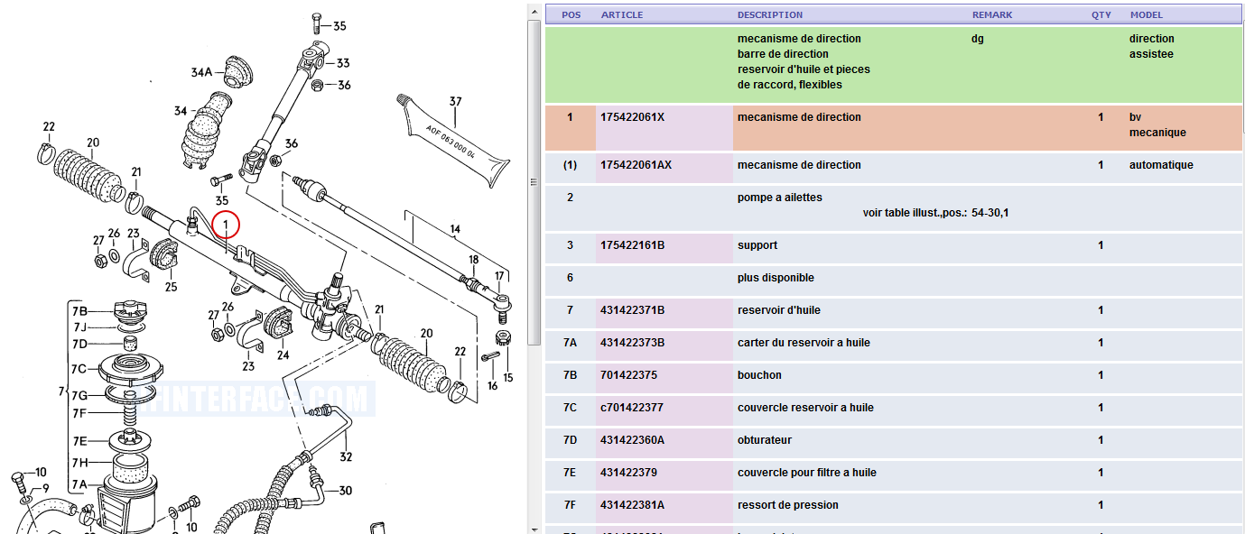

Messages : 16799
Voilà la vue éclatée de la DA.
J'ai bien peur que çà ne se détaille pas.
Voilà la ref 175422061X
http://www.lott.de/autoteile/SPIDAN+-+L ... 32521.html
http://www.piecesauto.com/fr/cremailler ... 72341.html
La suite ici
http://ifinterface.com/page/page3.php?langid=1
Puis carprog2
Cyrille76
Merci pour la vue éclatée
C'est bien une pièce entière
La crémaillère de direction assistée et là où elle est placée pas simple à changer
