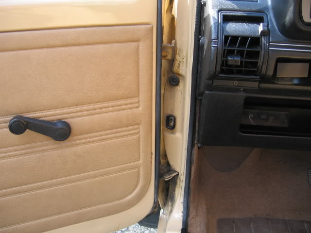

non plus de bouchon noir mon moteur a eu droit à une petite resto
installation de la tirette de starter sous le tableau de bord
