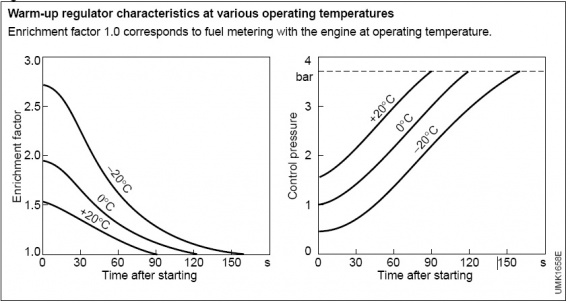

lolokiapp a écrit :Non non, pour moi le WUR n'est peut être pas conforme et à terme j'essayerai de trouver une solution, mais il n'est pas responsable de la panne que tu nous décrit.
Pourtant ma pression de commande ne monte pas plus que 2,7 bars
Quand tu dis "il n'est pas responsable de la panne", tu parles du fait que la voiture démarre nickel après 2 jours sans tourner et a du mal au bout de 10h ou meme une nuit ?
Quand je dis que ta pression est bien de 1.5b à froid je parle bien du WUR qui ne fait peut être pas assez monter la pression à chaud mais qui donne une pression conforme à froid.
A froid (après 8h d'inactivité), le mano de pression m'indique 0,5 bars (à 16°C). Et non pas 1,5 bars.
Pour l'idf, il est neuf oui. Mais est-ce qu'il est bien commandé ? On ne l'a jamais fait pisser pour vérifier ?
Je te propose si c'est pas déjà fait de le démonter et de le tenir pour qu'il pisse dans un chiffon. Demande à ce que quelqu'un donne un coup de démarreur (1 coup quand t'es sûr que ça part, 1 coup un autre jour quand tu sais que ça part pas). ET vérifie qu'il pisse bien.
Et puis je suis persuadé qu'un DX ça démarre uniquement sur l'idf (pas longtemps certes, juste le temps de tousser). Donc ça me conforte pour dire que le WUR n'y est pour rien.

Concernant le WUR :
Pour prendre ma pression principale, je ferme le robinet :
J'obtiens une pression de 5,6 bars.
Est ce bon ?
J'ouvre le robinet et je mesure la pression :
Si la voiture n'a pas tourné depuis 8h, cette pression est de 0,5 bars
Est ce normal ?
Après avoir démarré, la pression augmente de manière régulière mais reste bloquée à 2,7 bars
Ce n'est pas bon
Je coupe le moteur, aussitôt la pression monte à 3,4 bars
Est ce normal ?
Je redémarre dans la foulée, la pression redescend immédiatement à 2,7 bars
Ce n'est pas bon
Du coup, le WUR est clairement mis en cause ?
Ce problème de pression ne peut être du qu'à sa seule défaillance ou un autre élément peut entrer en jeu ?
J'avais le même problème avec l'ancien WUR, c'est pour cela que je l'ai changé par un WUR refait à neuf.
Mais le problème est toujours la...
Donc le nouveau WUR refait à neuf n'est pas bon non plus ?
Je pense que je devrais d'abord trouver un WUR dont on est sur qu'il fonctionne et tester.
Tester mes injecteurs. Si ils sont OK, alors je fais régler mon CO.
Du coup il y aurait déjà le problème de pression solutionné et un CO bien réglé.
ET APRES je m'attaque à ma difficulté de démarrage lorsque la voiture a tourné au dans la journée et pas de difficulté lorsqu'elle a pas tourné depuis au moins 2 jours ?
Qu'en pensez vous ?

je reste sur ma position. les pressions à respecter sont les suivantes :
ta dynamique de montée en pression est la bonne mais il y a un décalage. tu pars trop bas en pression (sauf s'il fait 0°c dans ton garage) et tu n'arrive pas assez haut. effectivement tu peux reprendre la position de la tige au pointeau pour la décaler un peu à la hausse.
mais pour moi ça n'a pas d'impact sur ton démarrage.

C'est vrai qu'en y reflechissant lolokiapp tu as raison !
En fait j'ai 1 bar de retard !
A froid, (température extérieure 16°C) je n'ai que 0,5 bars --> je devrais avoir 1,5 bars --> conclusion 1 bar de retard
A chaud, j'ai entre 2,5 et 2,7 bars --> je devrais avoir 3,5 bars --> conclusion 1 bar de retard
Du coup, pour le problème c'est bien le WUR qui est en cause ? Rien d'autre ne peut entrer en compte ?
Au plus je réfléchis, je suis aussi d'accord avec toi pour dire que ce problème de WUR n'est pas à l'origine de ma panne (difficulté à démarrer lorsque le voiture a tourné dans la journée et démarre nickel après 2 jours sans tourner)
MAIS, pour aller par étape et ne pas tout mélanger, je devrais d'abord trouver un WUR fonctionnel.
une fois que ce 1er problème est résolu, je passe à la seconde panne.
Qu'en pensez vous ?
