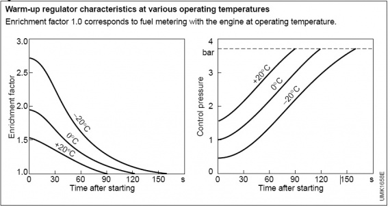

je reste sur ma position. les pressions à respecter sont les suivantes :
ta dynamique de montée en pression est la bonne mais il y a un décalage. tu pars trop bas en pression (sauf s'il fait 0°c dans ton garage) et tu n'arrive pas assez haut. effectivement tu peux reprendre la position de la tige au pointeau pour la décaler un peu à la hausse.
mais pour moi ça n'a pas d'impact sur ton démarrage.

En fait j'ai 1 bar de retard !
A froid, (température extérieure 16°C) je n'ai que 0,5 bars --> je devrais avoir 1,5 bars --> conclusion 1 bar de retard
A chaud, j'ai entre 2,5 et 2,7 bars --> je devrais avoir 3,5 bars --> conclusion 1 bar de retard
Du coup, pour le problème c'est bien le WUR qui est en cause ? Rien d'autre ne peut entrer en compte ?
