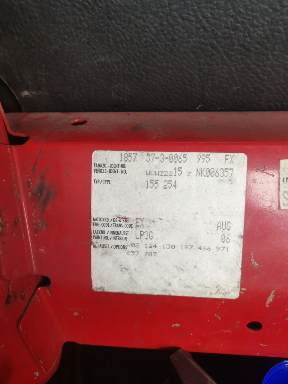

bonjour a toute et tous  après avoir eu une sportline noire durant 20 ans et roulé 500000 mile kilometres avec , voici l étiquette du coffre de ma rouge. ' j avais tellement regretté de l avoir vendu que me revoici a nouveau propriétaire d une rouge:)

Voici mon étiquette.
1601 : Moteur EX, boite 4+1
16 ème semaine, jour 2, année G, soit le mardi 15 avril 1986
8115 : numéro de carosserie
995 FR : France
WVW : chassis Volkswagen
ZZZ : néant car pas une export USA
15 : CAB
z : lettre en plus car seulement 2 chiffre avant
G : année de fabrication, d'août 85 à juillet 86
K : usine Karmann
019091 : N° du véhicule dans la série
155 : CAB, carosserie cab (logique)
2 : GL
5 : 90 PS (Pferdestärke = Pferd : cheval, Stärke : force)
2 : boîte 4+E (pas 5, le code est différent)
EX : Moteur
4T : je n'ai pas trouvé
L90E : peinture blanche
KA : sièges noir Blancs (les miens sont bleus, donc changés)
B07 : je n'ai pas trouvé
635 : Chauffage
Merci au travail fait sur le forum pour tout décoder.
Si quelqu'un peut me décrypter les deux codes manquants, merci par avance

Message par RomGLi »
4T c'est la transmission, la boite de vitesse !
Quant au B07... J'ai un B54 sur la mienne et je n'ai jamais réussi à trouver à quoi ça correspond... :hmmmm

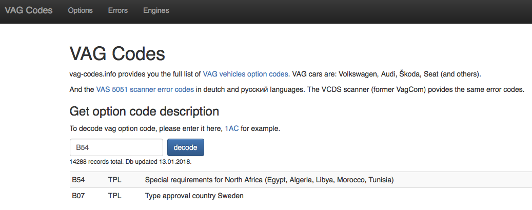

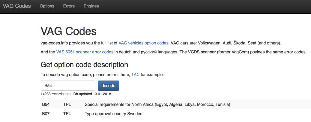

Sur le site http://vag-codes.info, j'ai trouvé ça... Est-ce que ça peut être pris en compte pour nos vieilles autos ou c'est uniquement pour les récentes ?
Ca donne ça pour l es codes B07 et B54... :hein :hein :hein
Messages : 8063
Pas fiables pour les nôtres ;)
Les codes du site oui mais on en a encore pas mal d'inconnus

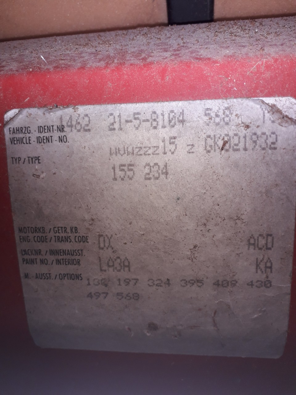

bonjour pouvez vous m'en dire un peu plus sur mon étiquette de coffre svp jaiun intérieur ka donc noir et blanc et ma moquette et rouge et t'elle dorigine ? Merci
Messages : 34754
Non avec ce code sellerie et vu l'année de ton Cab, la moquette ne pouvait être rouge.
Noir est sans doute la bonne couleur.

Message par Jull2304 »
Salut olive4 merci mais du coup comment en être vraiment sur ? Quelle finition et mon cab du coup jai regarder un peu la description sur le forum pour l'étiquette coffre à quoi sa correspond mais comme le pays d'origine je sais pas la finition non plus
Messages : 34754
Ta finition n'est pas une série spéciale.
C'est une GLI qui.correspond a ce catalogue....
Pour ta moquette je miserais sur du noir anthracite au vu de tes sièges.
Pause d'origine Allemagne ? Si en haut à droite ce sont des chiffres ?
En haut à droite y'a écrit Y8 du coup je sais pas à quoi sa correspond
Jull2304
Messages : 6
Enregistré le : sam. nov. 02, 2019 08:36 am
Prénom : Julien
Jantes : MONTREAL (de série)
Ou YG ces pas bien lisible 👍
Messages : 34754
Si on considère YG... sans doute Grèce... .
viewtopic.php?f=71&t=35069
