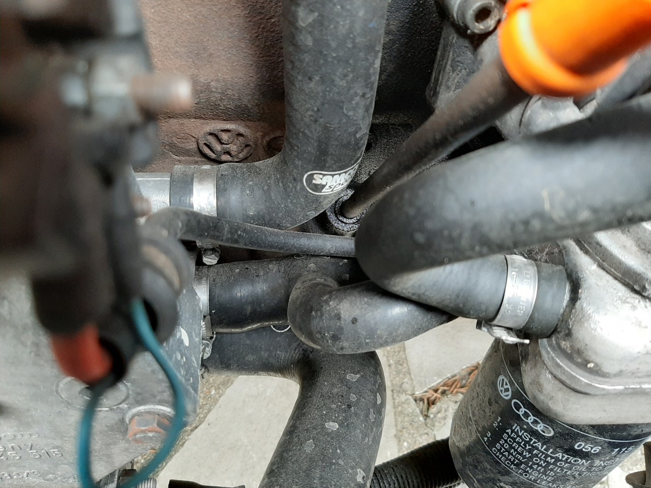

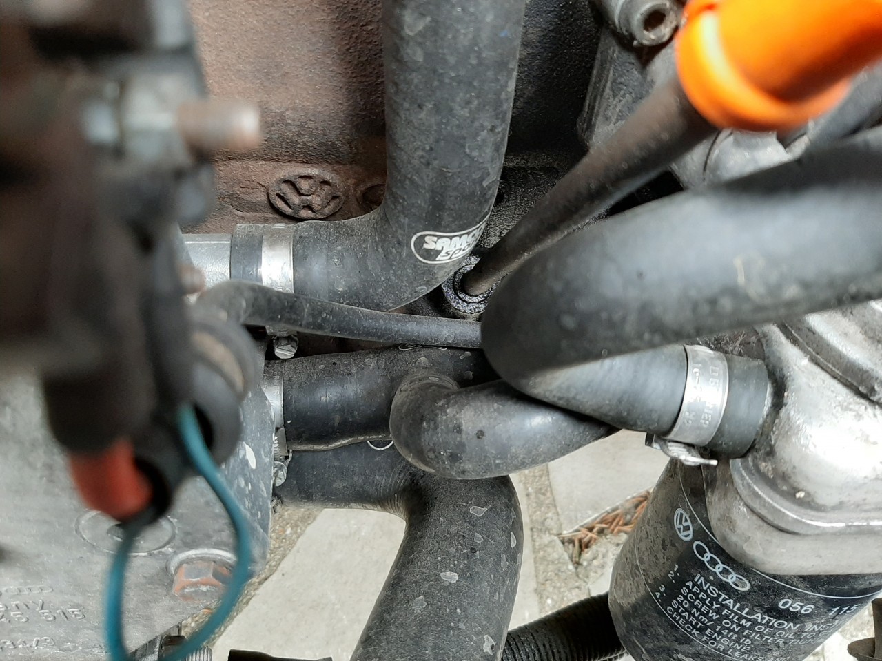

kliketde13 a écrit : sam. mai 08, 2021 09:23 am :niet
Je ne suis pas le seul dingo qui refait les moteurs de A à Z et plaqué à l'or fin ici visiblement !
Ça fait plaisir...
Messages : 1449
Re: Nettoyage de printemps
J'ai fais cette photo à l'instant Pierre.
Elle est pas terrible, je ne peux pas mieux faire. :?
Messages : 2611
Bonsoir. Le refroidisseur d'huile on peut pas le pivoté un peu pour que les durites soit moins collées au bloc moteur ?
kliketde13
Mécano
Mécano
Messages : 936
Localisation : Genève
Message par kliketde13 »
Le radiateur est juste pris en sandwich entre le haut du support de filtre à huile et un gros écrou. Donc oui tu peux le bouger un peu si sa position force trop sur la courbure des durites. Enlèves le filtre à huile et dévisses un peu le gros écrou qui maintient le radiateur en place.
