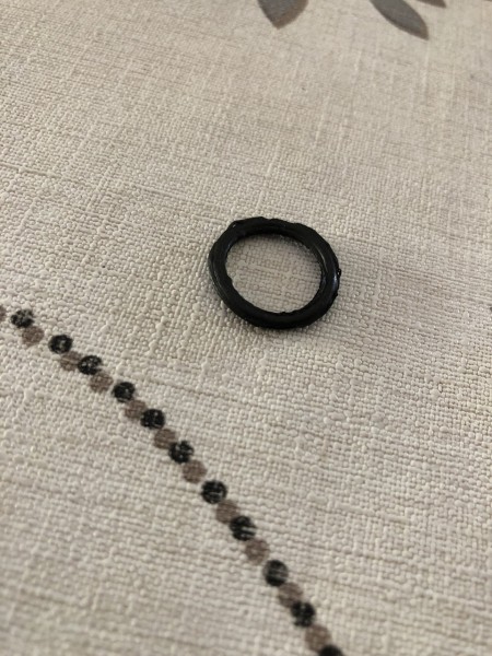

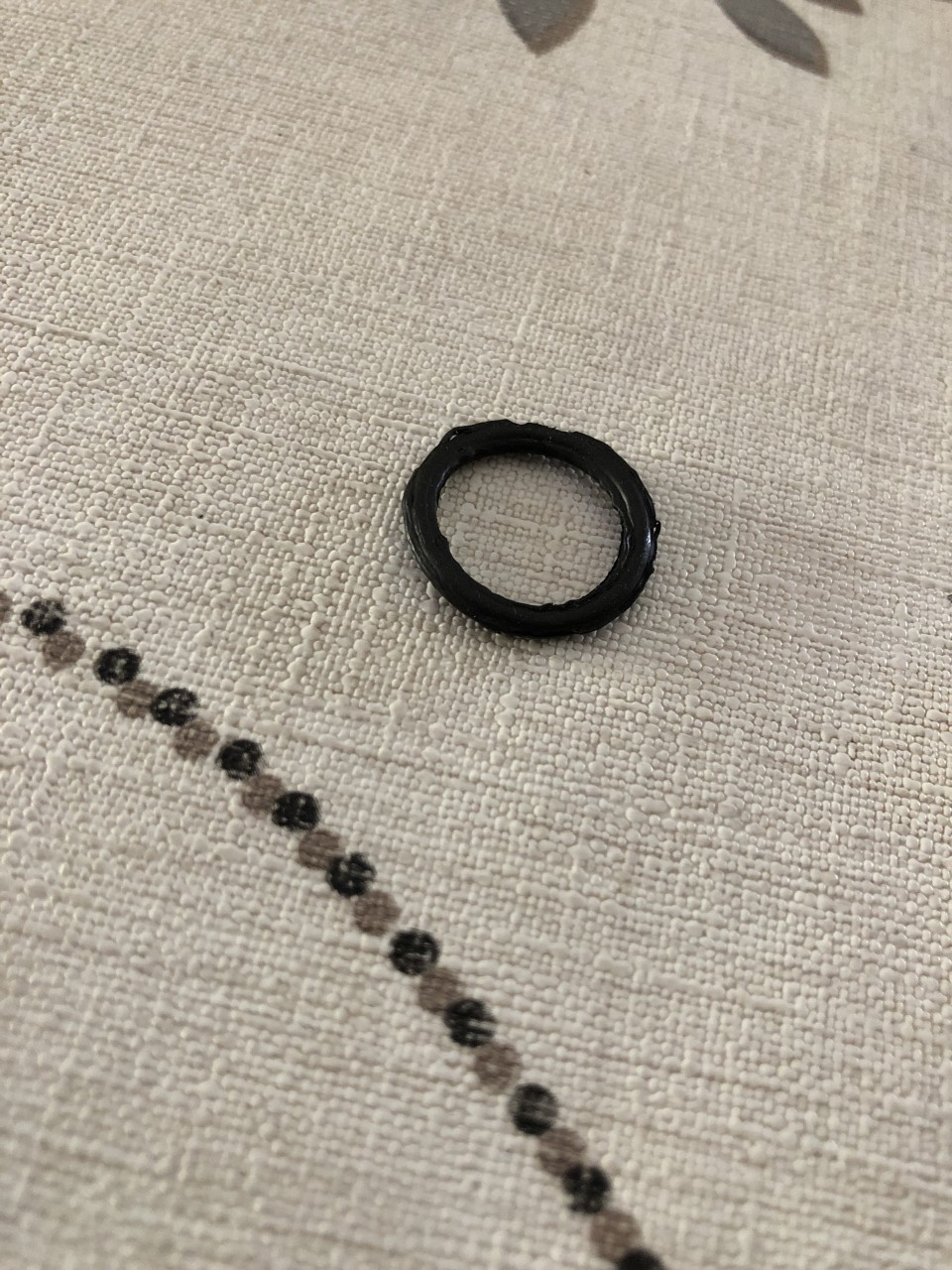

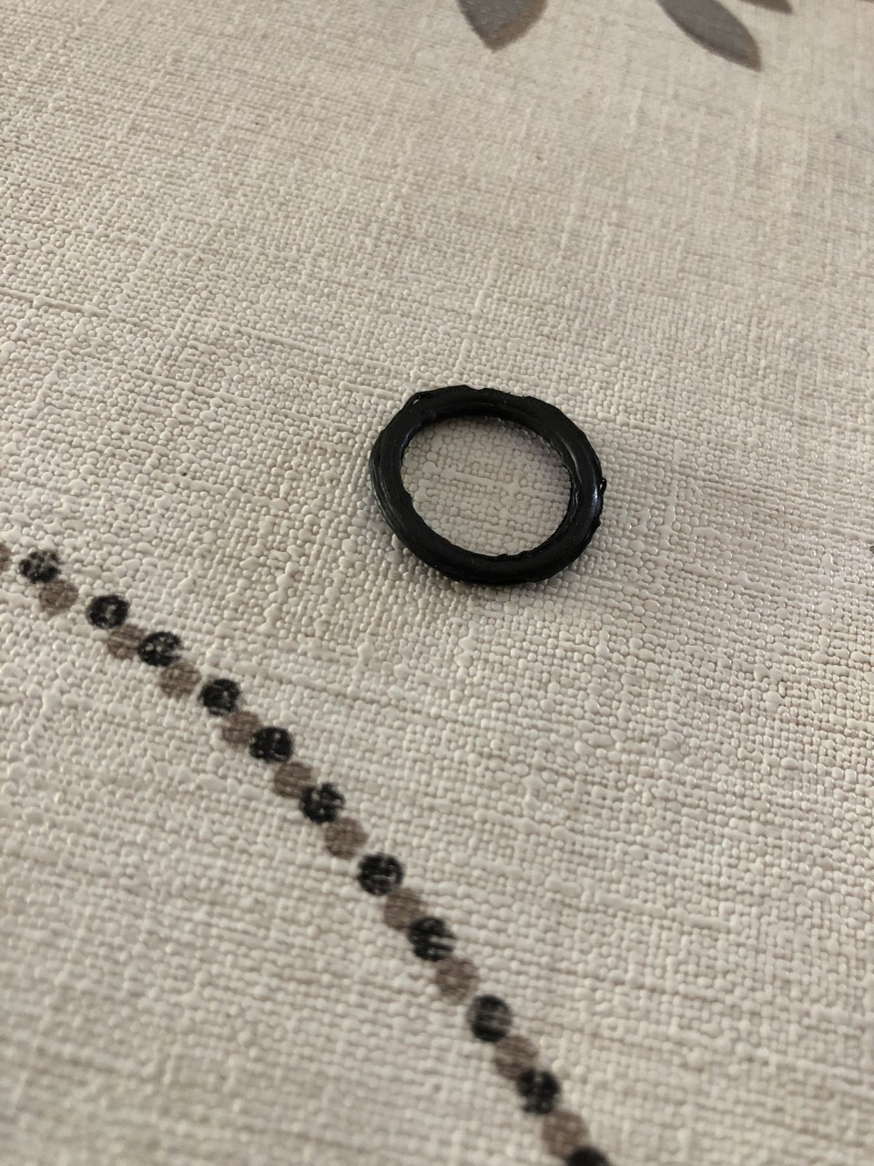

Un truc m’a un peut chagriné. Quand j’ai ouvert mon wur pour la 1 et fois (quand je l’ai remise en route) , j’en avais profiter pour changer le torique qui se trouve au fond sous la membrane.
Le nouveau joint , je l’ai pris d’une boîte de torique que j’ai à la maison et qui aller nickel en diamètre , sauf que le joint neuf s’est Fait un peu bouffer sur les cote , et le vis qui tenait la coupelle n’etait Pas forcément serrée.
Est ce que ce torique que j’ai mis ne serait pas trop épais ?? Si c’est le cas , est ce qu’il se pourrais que ce soit lui qui me foute la merde ??
Avait vous l’epaisseur Que doit faire ce joint d’origine ?? ( j’ai beau chercher sur le net je trouve que dalle !!
Voici le torique que j’avais mis.
Alors , la résistance est bien montée à l’endroit
J’ai aussi testé la résistance , elle chauffe
J’en ai profiter pour tout re nettoyer

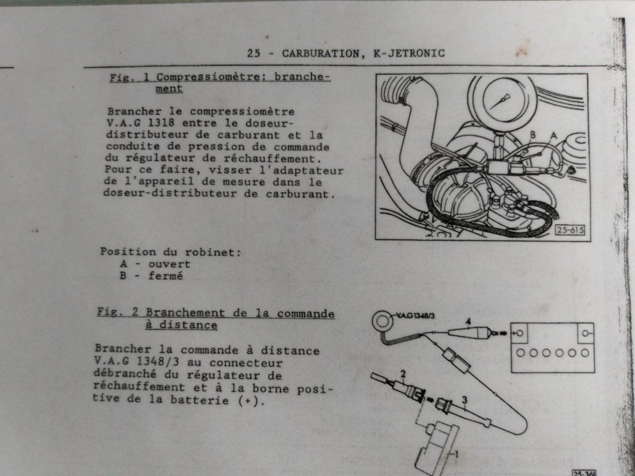

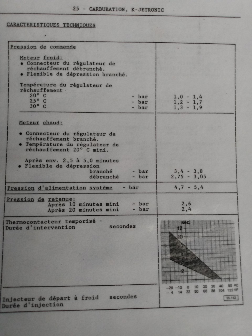

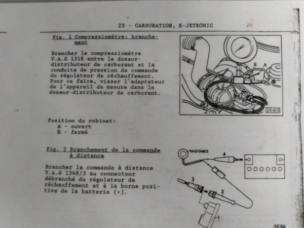

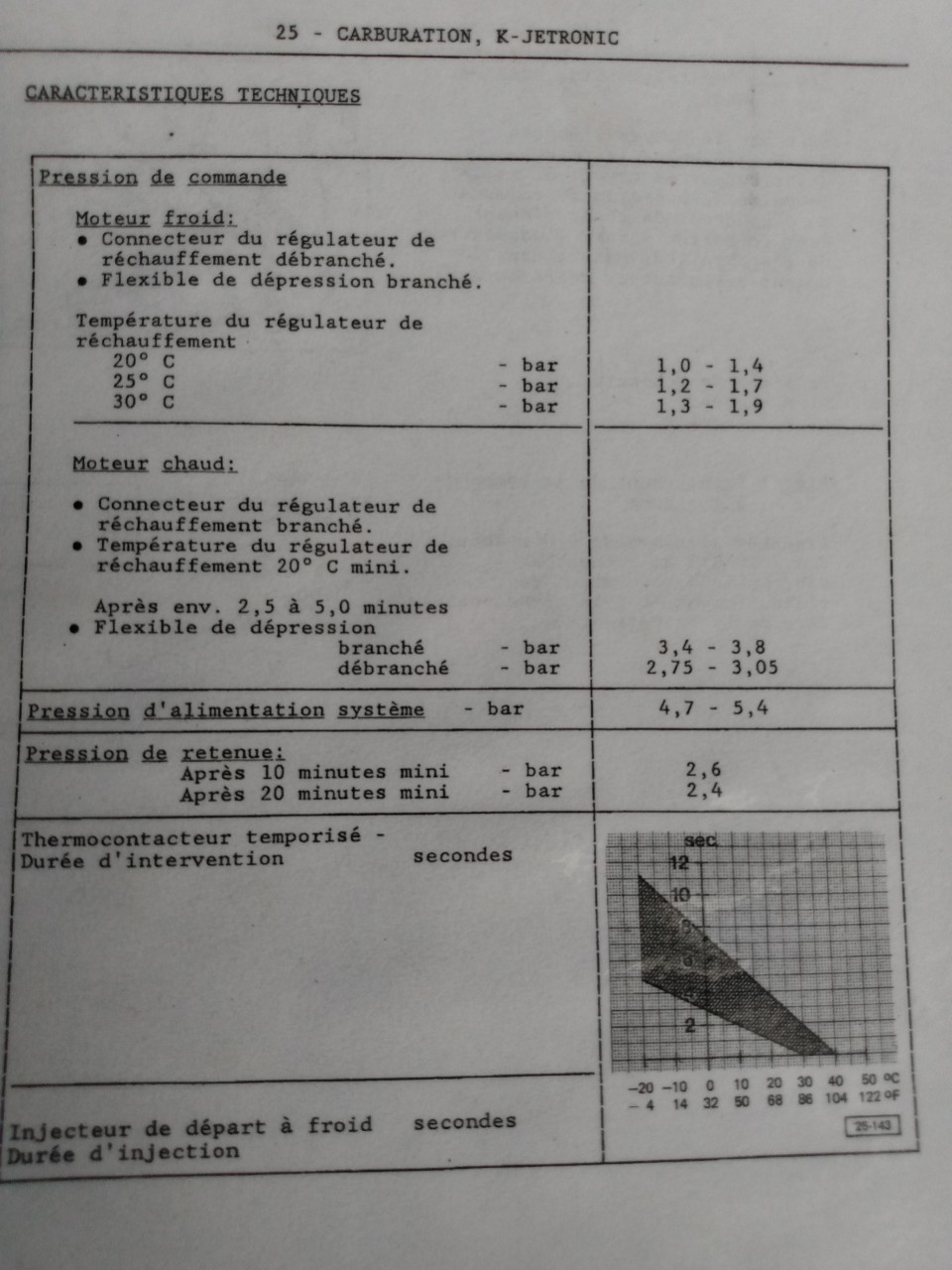

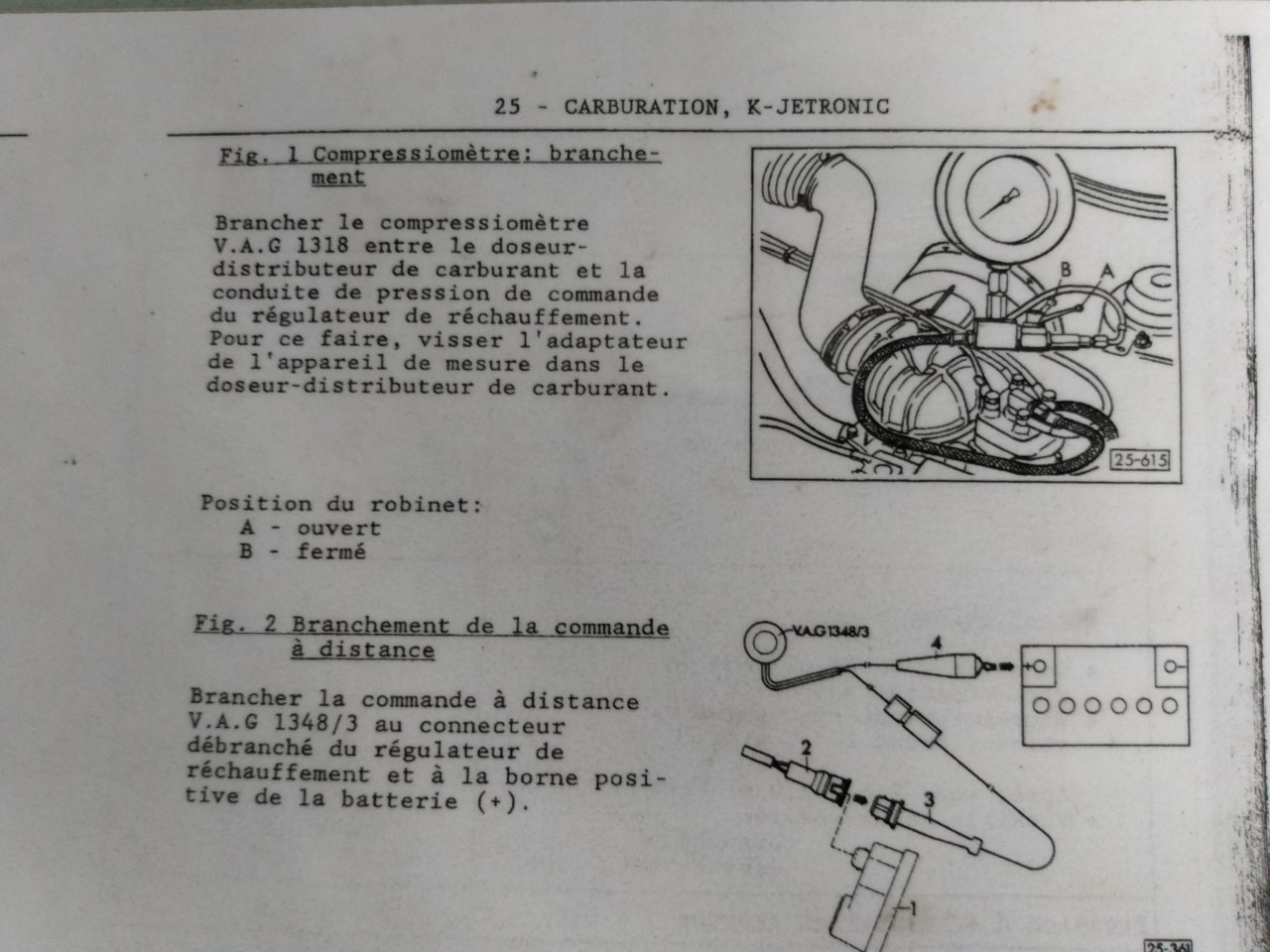

Le branchement pour tester la pression
Quand tu fermes le robinet, tu dois avoir 5 bars

Il dit qu'il a 5,2 bars, donc c'est bon
Il n'a plus qu'à réparer le wur et bien le régler.
