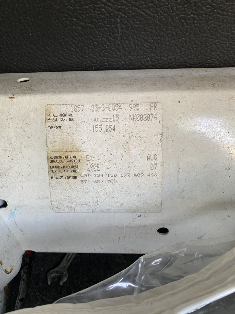

olive4 a écrit : dim. mars 29, 2020 19:02 pm La finition de ton cabriolet n'est pas une série spéciale.
Ton code tissus le confirme bien.
Le sigle GTi n'est pas d'origine.
Pour le reste je pense que tu as su tout décrypter.
Le MNR est une combinaison d'options mais on ne sait pas le décrypter non plus.
En tous cas merci pour les infos!😉
Peut-être pour les sièges mais le code JN sur ton étiquette correspond aux sièges que je t'ai posté plus haut.
Une photo de tes sièges actuels ?
C'est une Golf 1 Cabriolet moteur 2H (injection).
MienMien a écrit : dim. mars 29, 2020 19:21 pm Elle est équipée de la DA, MFA, vitre manuelles, pas de centralisation, capote manuelle,
Oui équipement de série sur ce modèle en 1992.

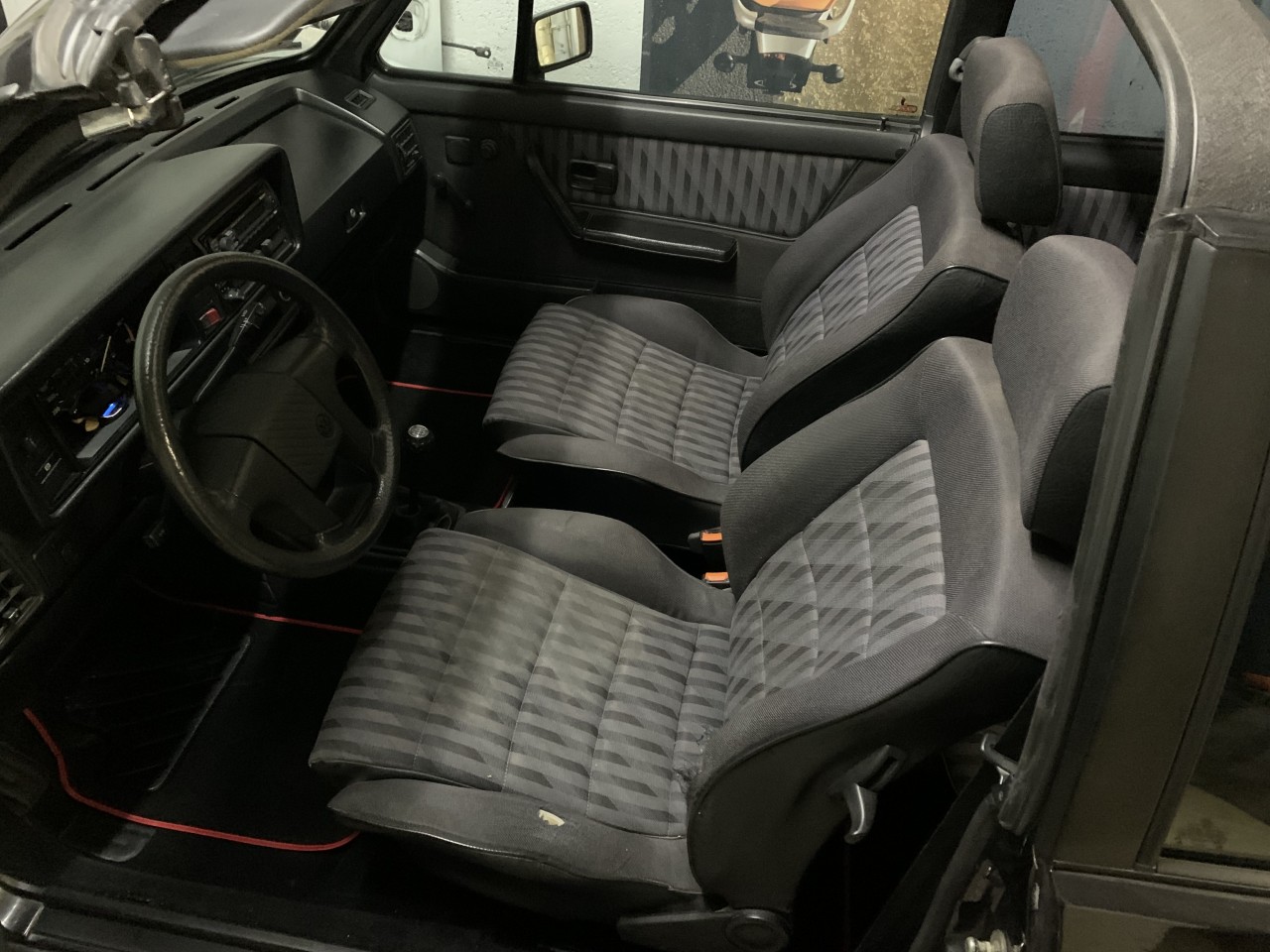

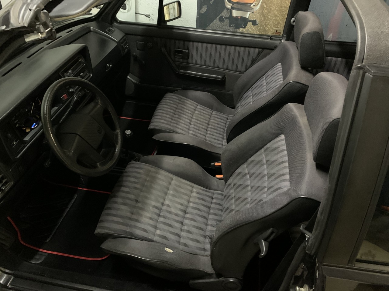

olive4 a écrit : dim. mars 29, 2020 19:25 pm Peut-être pour les sièges mais le code JN sur ton étiquette correspond aux sièges que je t'ai posté plus haut.
Et voici! L’intérieur est complet avec les panneaux...
Oui alors en effet ton intérieur est bien d'origine et cela correspond bien à une finition de base.
Le code JN est le code pour deux types de sièges ;)

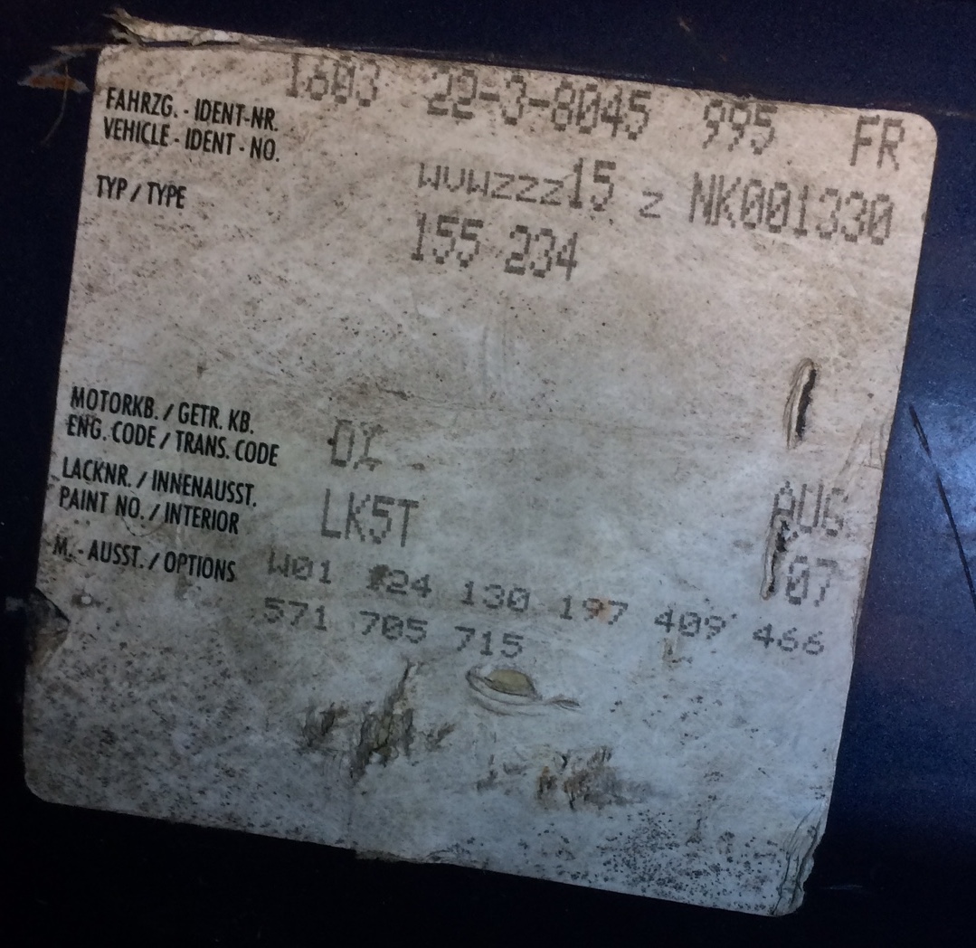

Voici mon étiquette et le courrier de VAG France qui confirme ma finition (que j'ai demandé pour corriger la dénomination sur ma carte grise)
J'ai donc la confirmation que ma Golf est entièrement d'origine, à part les jantes que j'ai changées pour des Avus bleues (mais en gardant les tôles dans le garage)
