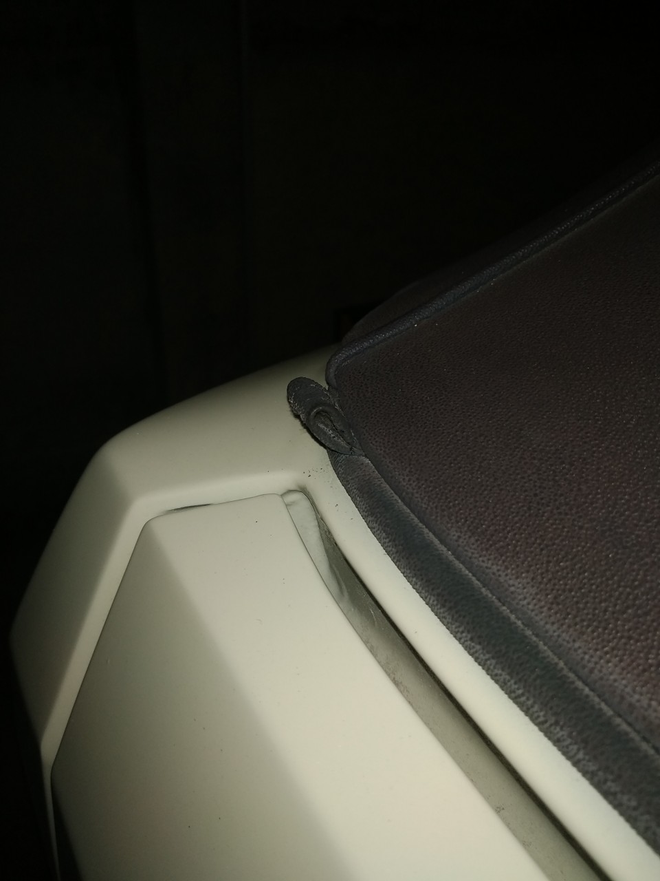

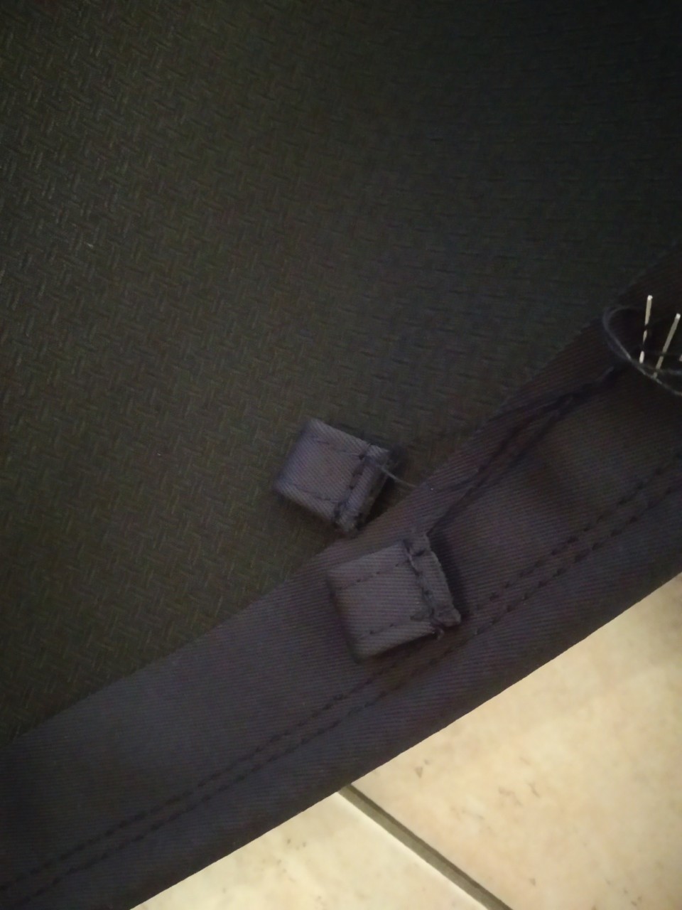

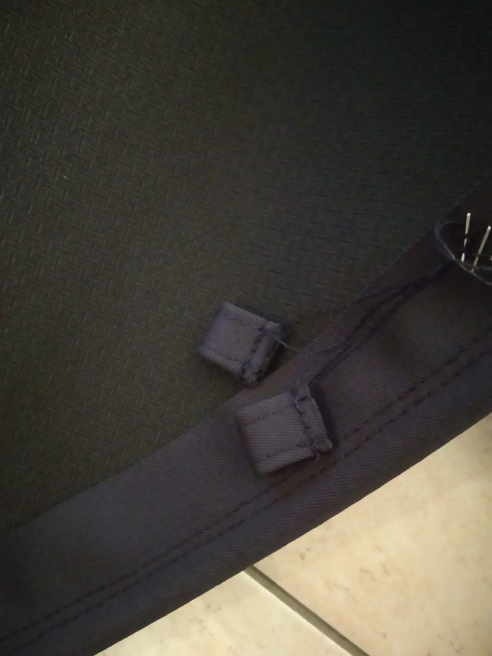

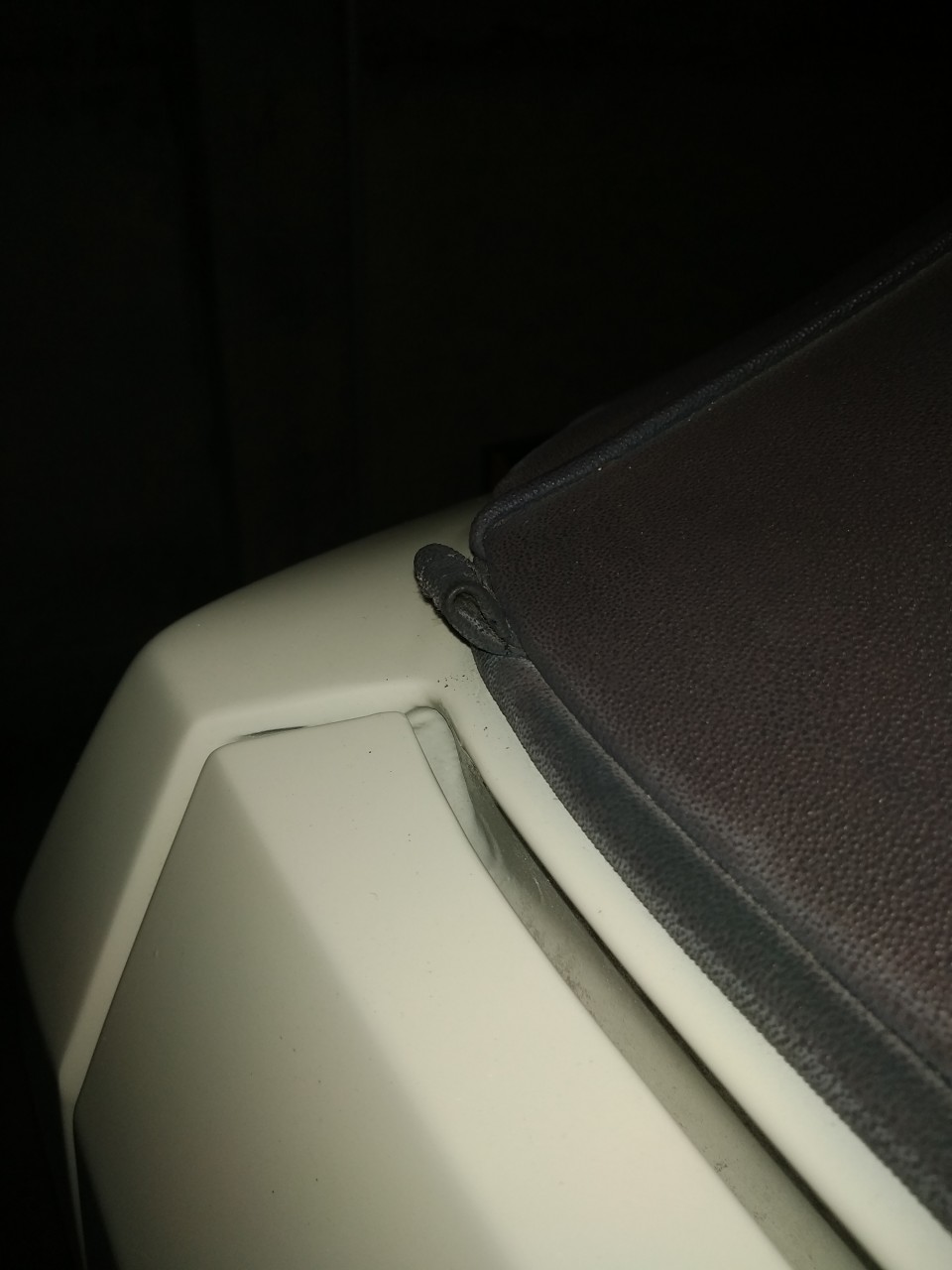

avec ce confinement, je me tate à faire également ma capote! -> merci pour ce tuto 8-)
à quoi sert ce morceau de tissus? car sur ma capote actuelle,j'ai la meme chose cousu,mais rien ne passe dedans :hein

Bonjour, c'est pour fixer le couvre capote

Cela va dans le câble tendeur arrière , vous mettez cela dans le câble avant de le mettre dans le capot . En principe pour la proxeine semaine je posterai la vidéo avec l'ensemble de lá capote .

C'est bizarre car sur ma vinyle actuelle rien ne passe 🤔

Vous avez déjà retirer la vielle capote ? Cela sur la vielle capote sa semble cousu, mais après l'avoir enlevé, vous allez voir que cet sur le câble? Comme vous pouvez le voir sur les photos n ° 31 et 31 de ce tutoriel.

Non je n'ai rien encore fait. Je ''m instruis'' avant dessayer :)
Oui j'ai vu sur le tuto
Mais d'origine il n'y a rien qui passe:
Messages : 1637
Re: Changement de capote by Wardi
Le câble tendeur ne se voit pas il est dans le pli.
Tu ôtes le cache plastiques sur côté et tu l'apercevras.
