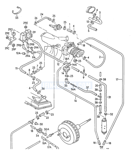

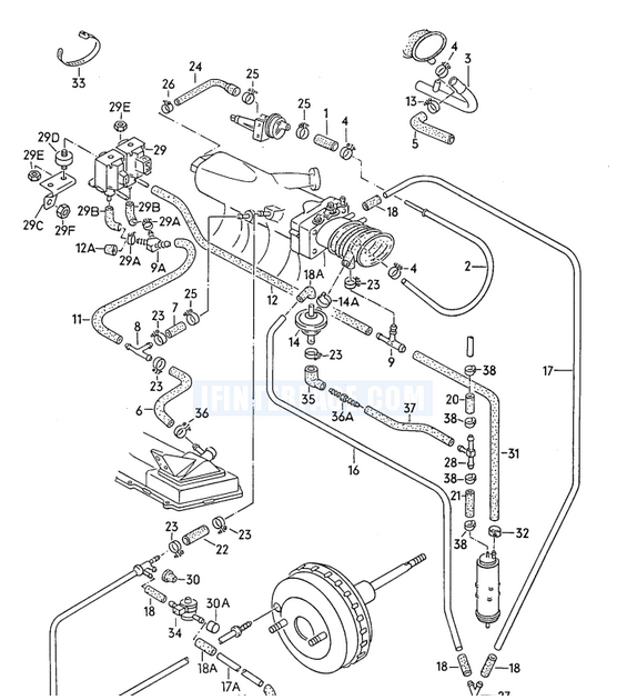

Tu la situes où ta pièce sur ce schéma ?
A la suite du 23 ou 25 mais c'est pas exactement pareil sur le shéma

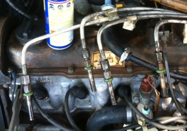

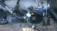

C'est la pièce plastique bleu avec d'un coté une vis sorte de vis de réglage et un capuchon jaune entre le tournevis et le w40

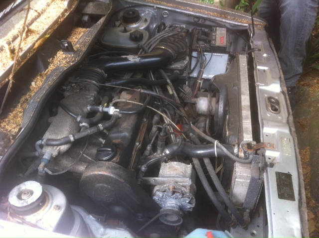

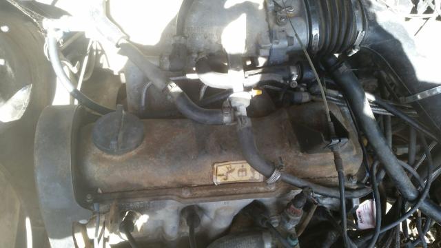

On la voit ici blanche avec son capuchon sur le coté jaune

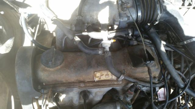

On la voit sur moteur 1.6 gti en gris et blanc

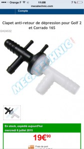

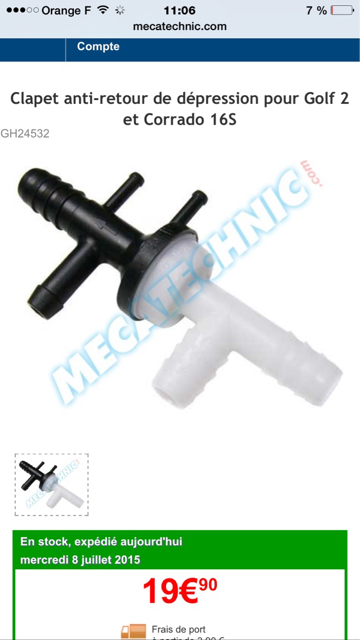

Merci cathar :)

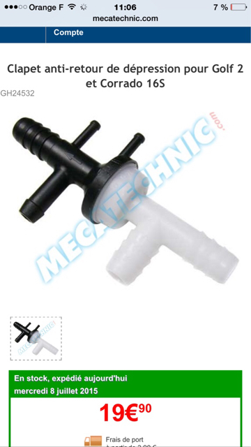

Messages : 3222
On la trouve chez mecatechnic
