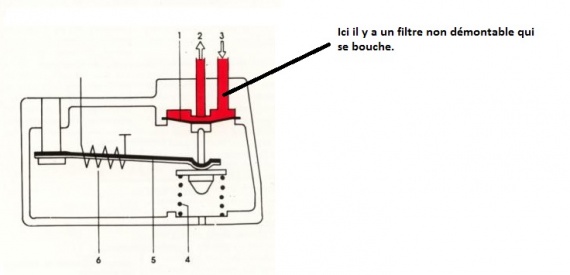

just1 a écrit :Justement, j'ai relu le tuto.
Mais je pense qu'il y a une erreur. C'est l'inverse qu'il faut faire non ?
Si on regarde ce schéma :
C'est lolokiapp qui m'a expliqué ! Merci à lui
Car si je fais ce qui est indiqué sur le tuto en tapant la tige de l'extérieur vers le bas, le ressort sera plus comprimé, la coupelle sera plus "basse" et du coup plus d'essence passera et la pression diminuera.
Alors que si je fais dans l'autre sens (je suis donc obligé de démonter) la coupelle sera plus "haute" donc moins d'essence passera et donc la pression sera augmentée.
J'ai bon ?
you can adjust the control pressure by knocking the mouting bolt of the bimetal strip in the WUR
knocking on the metal bolt end will increase the pressure, if the pressure is to hight open the WUR again and knock on the other en of the bolt
c'est ecris noir sur blanc sur le tuto original de ferrari400 parts, dernière ligne: "si la pression est trop haute il faudrat redemonté le WUR pour taper de l'autre coté"
pour moi ca se tiens je ne vois pas l'intérêt de faire un système qui fasse baisser la pression de l'exterieur mais plutôt de la monter
ou alors le tuto de ferrari400parts est faux...

quand on regarde la coupe du wur ici :
si je tape sur la vis à l'extérieur, la lame en métal (n°5) va descendre du coup la coupelle en métal (n°1) va elle aussi descendre. elle va donc laisser passer plus d'essence donc il y aura moins de pression.
a l'inverse si je tape la vis de l'intérieur, la lame métallique (n°5) va remonter, de ce fait la coupelle (n°6) va aussi remonter. du coup moins d'essence passe et la pression remonte.
qu'en penses tu ?

Fait un essais, tape de l'extérieur et regarde si la pression monte, de toute façon faudra que tu passe par là.
Autre chose, lorsque tu modifira la pression du WUR, ton CO2 va se modifier et ainsi donc le ralenti de ton moteur.
Pour reglégler a peu prêt ton CO2 comme avant, il ne faut pas que tu touche a la vis de ralenti du boitier papillon, il te faudra reglégler a partir de la vis de richesse qui se trouve au dessus du plateau sonde.
Tu ajuste, pour retrouver a l'oreille (ou au compte tour),le ralenti que tu avait avant, juste avec la vis de richesse, comme ça le CO2 sera a peu prêt le même qu'avant.
