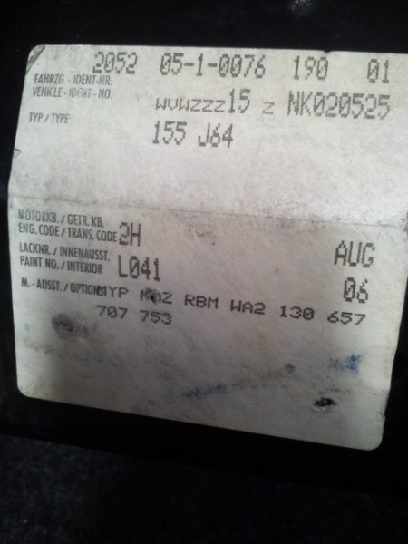

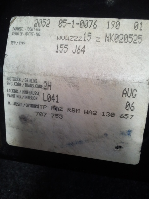

sur ma sportline.....
je cherche le code pour les sièges chauffants et l’alternateur..... je ne décode pas tout encore.
Re: [NEWS 17/10/2013] Déchiffrage codes options
Je ne pense pas que tu puisses trouver ici le code pour l'alternateur.
Il faut le prendre directement sur l'alternateur.
Essaye de reprendre une photo de l'étiquette plus nette car là je ne vois rien.

Lag a écrit :Image
Logiquement le code siège chauffant et le 340 qui ne figure pas sur ton étiquette. Donc peut être pas d'origine.
killergame a écrit :
Lag a écrit :Image
C'est vrai, d'un autre côté la logique et ces codes.... :foldingo
Cela peut être aussi un regroupement de plusieurs options dans un seul code lettre. ..donc mystère.
