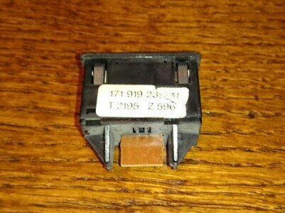

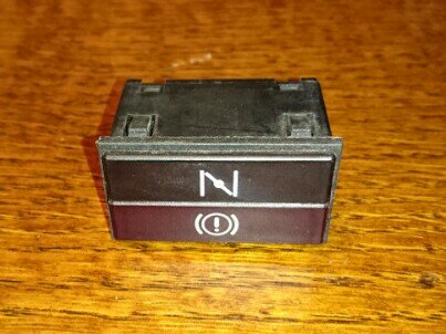

Hey hey Timobe. Je veux pas te mettre la pression mais sache que j'ai trouvé sur LeBonCoin un voyant de starter manuel.
Réf 171 919 235 M
Reste à trouver comment faire le branchement sur le voyant (voyant qu'il faut que je teste d'ailleurs) ...et si j'arriverai à adapter un interrupteur sur ma tirette Weber ou sur le carbu ou sur le rab de câble de tirette dans le compartiment moteur.

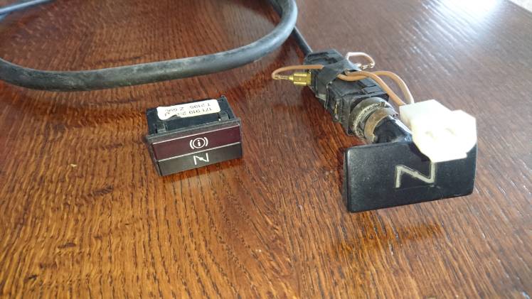

Ben avec ta photo Timobe j'ai ma réponse! Il y a 2 contacts sur le corps de la tirette (1 de chaque côté).
Je vois difficilement comment adapter un système équivalent sur une tirette Weber (cette tirette se retrouve sur les carbus passés en Weber ou ceux convertis avec le kit Delmotte).
Je vais plancher pour une adaptation dans le compartiment moteur avec le mou de câble. J'ai déjà une petite idée mais je ne sais pas si elle est réalisable.

Oui de mémoire ma tirette ressemble totalement à celle de la photo

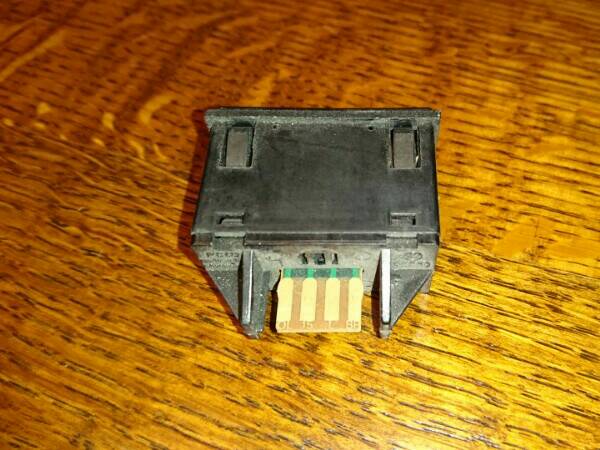

Lorsque l'on regarde l'arrière du voyant frein à main / starter, il n'y a qu'une seule grosse fiche plate et je doute donc que la tirette se branche directement sur le voyant
Moi je préfèrerai me lancer dans le montage d'une tirette d'origine mais reste à savoir comment elle est branchée sur le voyant.

Le gros problème avec ton voyant c'est que cette grosse fiche plate a visiblement 4 connecteurs est qu'il faut absolument avoir la fiche femelle qui va avec
deux de ces connecteurs doivent être le + et le - pour le starter
et les deux autres idem pour le voyant de frein

A la limite si ça fonctionne comme ça, je pense que ce sera simple à connecter !
La prise qui se branche sur cette fiche plate fait la même taille pour le voyant du frein à main seul, donc il suffit de rajouter 2 cosses dans la prise pour que le voyant de starter fonctionne !
Tu vois ce que je veux dire ?

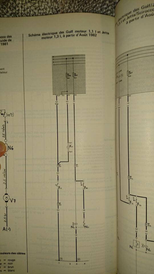

Le schéma électrique de ce voyant:
Légende:
F12 contact de témoin de starter
K15 témoin de starter
10 point de masse sur support plaque porte relais
S11 Fusible 11
Ligne 15 = +12v après contact?
A27? Contact 27 sur connecteur A au dos de la plaque porte relais?
G5? Idem mais sur connecteur G?
Effectivement il faut une fiche 4 contacts à mettre derrière le voyant.
Je ne sais pas si la fiche est commune aux modèles avec ou sans starter manuel (c'est à dire que nous aurions par défaut 2 contact libres). Faudra démonter pour vérifier.
Mais on avance ;-)
S11 Fusible 11
Mais on avance ;-)

Je rebondis sur ton post: Je suis de plus en plus persuadé que la fiche plate femelle est d'origine à 4 connecteurs sur nos cabriolets (pas de fiche spécifique).Jed a écrit :Le gros problème avec ton voyant c'est que cette grosse fiche plate a visiblement 4 connecteurs il qu'il faut absolument avoir la fiche femelle qui va avec
Le voyant (avec voyant de starter) est d'ailleurs encore dispo en neuf chez Mecatechnic et se monte sur tous les cabriolet d'après 1980.
https://www.mecatechnic.com/fr-FR/voyan ... 040744.htm
Ca ne me dit pas si
- la fiche femelle est d'origine cablée par défaut avec 4 contacts/4fils
ou si 2 contacts/fils sont vides (dans ce cas, récupérer des contacts par ailleurs)
ou pire des cas: rien de prévu pour ajouter des contacts et dans ce cas, bidouillage obligatoire pour ajout de contacts sur la prise existante.

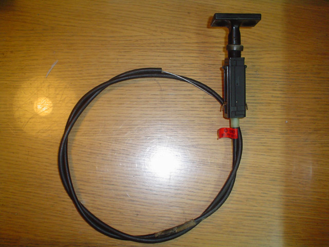

Petite avancée sur le sujet: j'ai dégoté chez Manu30 une tirette d'origine avec son connecteur.
Je n'ai pas encore pris le temps de tester ni les voyants, ni le fonctionnement électrique de la tirette.
Ensuite vérification du connecteur sur le voyant actuellement en place sur la voiture pour voir sa tête et s'il a bien 4 contacts.
Et enfin, il faudra adapter le faisceau électrique pour alimenter le voyant
Affaire à suivre
Affaire à suivre
