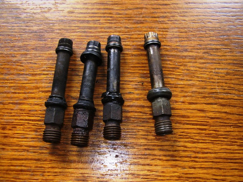

En effet, ce matin tout s'était bien passé, le démontage des injecteurs, le démontage de la 1ère partie des puits d'injecteurs (celle en cuivre vissée sur la culasse) mais on est resté bloqué sur la 2ème partie des puits d'injecteurs... (la parité en bakélite)
Voici une photo :

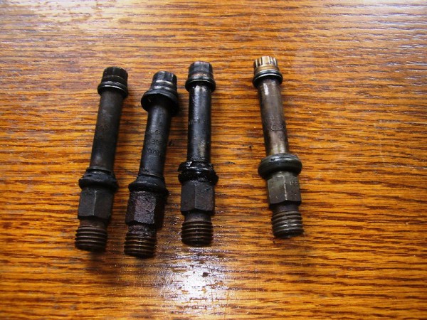

Voila la partie haute en cuivre :

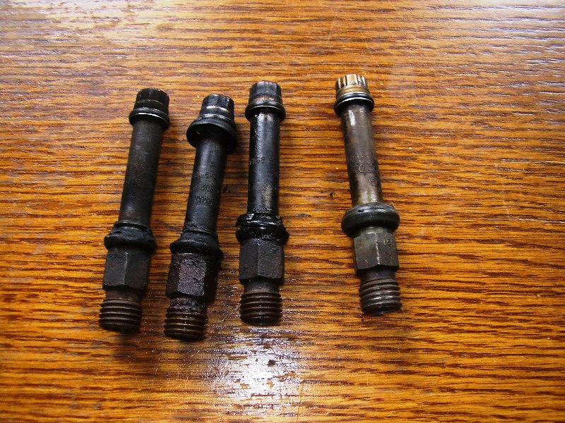

Et la partie basse en bakélite :
Sur mon cab y, il y a donc bien une partie en cuivre et l'autre en bakélite.
La partie en bakélite est très difficile à sortir. A force d'avoir chauffé et refroidi pendant 25 ans, la bakélite cuit et le petit joint torique "fond" et colle la bakélite à la culasse.
Résultat des courses en 4h30 cet après midi, on a réussi à sortir seulement UN SEUL puit en bakélite :enerve
On a réussi à le sortir en faisant une tige métallique avec un crochet au bout (merci coolraver ;) )
Et encore... en le sortant il s'est effrité et des morceaux sont tombés dans la chambre.
Du coup, grâce à un aspirateur puissant et un petit flexible, on a aspiré la chambre pour récupérer les morceaux.
Normalement c'est bon, la chambre est nickel !
Donc demain il me reste 3 puits en bakélite à sortir...
Si quelqu'un connait une autre astuce pour les sortir, je suis preneur !
Ca me ferait gagner beaucoup de temps et des tracas en moins !
Ou alors, pensez vous que je puisse laisser les anciens sans les changer ??

Re: Démarrage difficile - pressions incroyables
David930 les avait changé sur son post.
Par contre ils n'avaient pas la même forme.
http://www.golf1cabriolet.com/forum/vie ... 2&start=75
Peut-être avait-il eu recours à une astuce ?

Oui c'est normal, il n'a pas les même car mon caby est de fin 1989.
mon moteur est un moteur DX2 qui est plus proche du moteur EV de la Golf 2.
Il a du avoir moins de mal à les extraire car c'était vissé sur la culasse.
Dans mon cas, c'est la bague en bronze qui est vissé et en dessous il y a la partie en bakélite.
SI vraiment quelqu'un à une toute petite idée pour les retirer facilement, je lui serais reconnaissant à vie lol :mdr3

Sur la première image on voit un joint sur la partie bakélite, je l'ai pas mi moi !!!!!!
Je savait même pas qu'il y en avait un ???????

Oui il y a bien un joint.
Il fait l'étanchéité entre la culasse et la parité en Bakélite. Si tu veux j'en ai une dizaine en rab et d'origine VW (pas des reproductions)
Comment as tu fait toi MIALHE pour retirer cette partie en bakelite ?
Tu as une astuce ? Ça m'aiderait beaucoup :oui
Les tiens aussi étaient fortement collés à la culasse ?
Merci d'avance pour ton aide
Messages : 3222
Non, j'ai pas eu du mal mais ils était en piteux état, j'ai fait comme toi avec l'aspirateur mais le joint était désintégré et j'avais même pas imaginé qu'il y en avait un.
