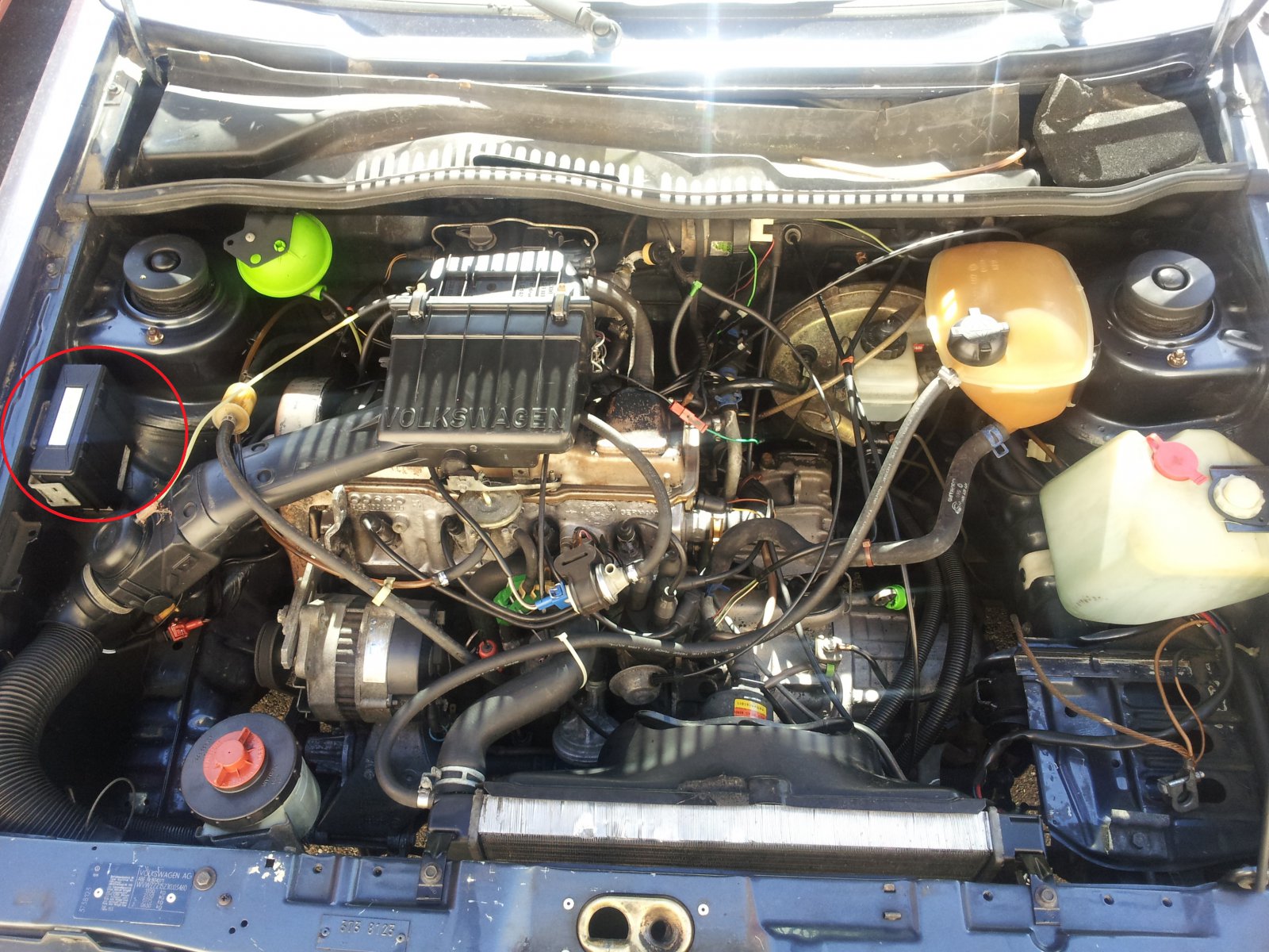

C'est pour les antibrouillards ... Mais on croit deviner sur ta photo que le niveau du LDR est sous le "mini" ....

En effet remise en état du 1800 mais pas mal de problèmes dont chauffe moteur.
c'est en nettoyant le bocal de LDR que j'ai remarqué cette prise. D'où mon interrogation.

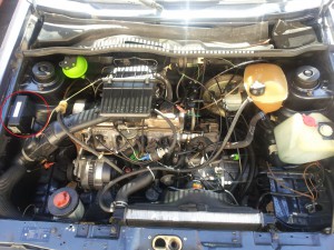

Qu'est ce que c'est cette boule verte à gauche près de l'amortisseur? Elle sert à quoi dans le système d'air?
Merci d'avance

Message par GARY67 »
Réservoir d'aire pour le circuit de dépression

Message par dssmpassion »
Un réservoir d'air!!!!! ok merci

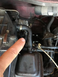

Bonjour à tous, je reviens d'une balade d'environ une heure, il fait très chaud sur Rhône-Alpes, est arrivé chez moi, le moteur fumait, j'ai eu l'impression que ça venait de cette grosse durite, qu'est-ce que c'est ?
kliketde13
Mécano
Mécano
Messages : 936
Localisation : Genève
Message par kliketde13 »
Durite de recyclage des vapeurs d'huile.
Pas grave, tu vas pas tomber en panne à cause de ça mais vaut mieux la changer, elle a l'air foutue au niveau du collier sur le cache soupapes.

Ça peut être ça qui faisait la fumée ?
C'est bien ca?
https://www.mecatechnic.com/fr-FR/durit ... AU-D18.htm
kliketde13
Mécano
Mécano
Messages : 936
fastdlr
Messages : 96
Enregistré le : mar. mai 16, 2017 22:50 pm
Message par fastdlr »
Merci, en effet elle est complètement eventrée.
Ça peut être ca qui faisait-il de la fumée ?
Messages : 34756
Ben oui sur le chaud... forcément ;)

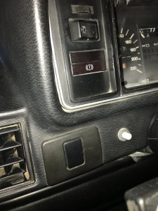

J'ai acheté la voiture, il y a peu de temps, il n'y a pas de starter, À gauche du volant se trouve sur bouton blanc,
Pour démarrer la voiture, j'ai deux solutions, soit je tourne la clé normalement, soit, j'enclenche la clé en position démarrage, et j'appuie sur ce bouton.
Sachant que le Néman fonctionne correctement.
À quoi sert ce bouton blanc ?
Messages : 2036
Prénom : René
Localisation : [59]
Message par Chreun »
Envoie une photo stp car là j'ai l'impression que c'est un ajout pas du tout d'origine VW
fastdlr
Messages : 96
Oui, ce n'est pas un montage d'origine
