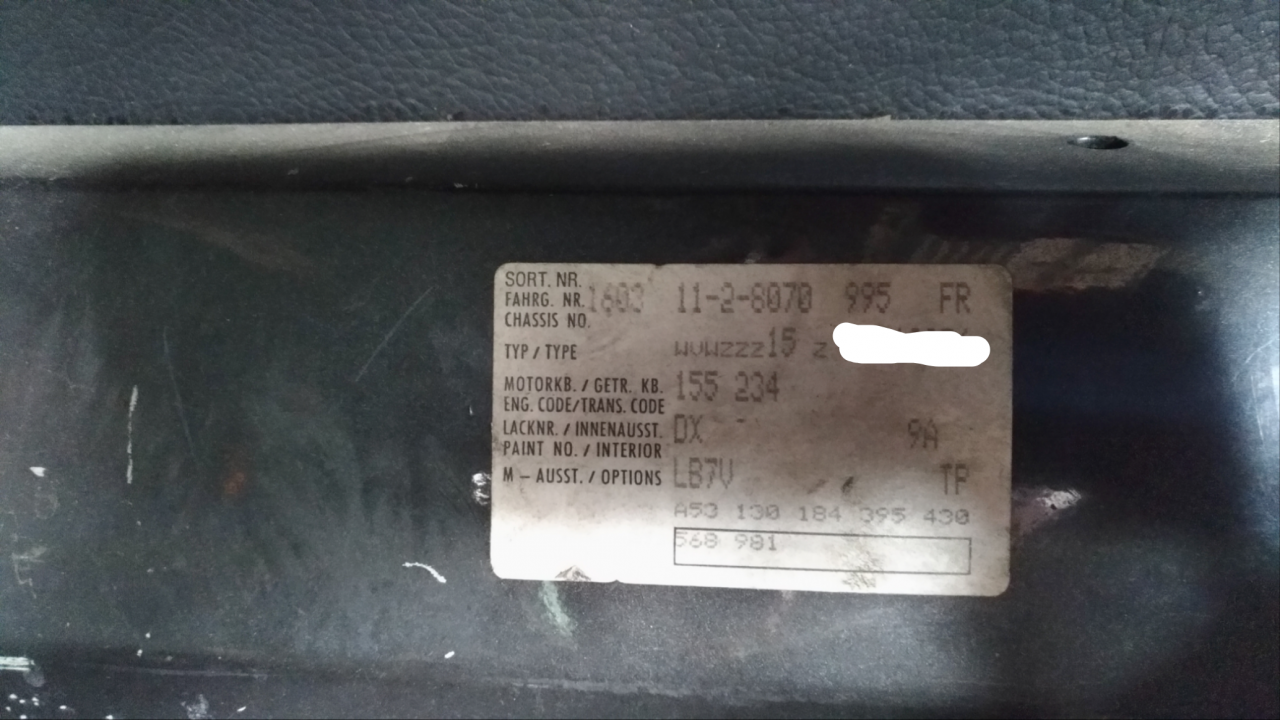

Voici l étiquette de mon cab, d ailleurs si les chiffres et lettres vous parlent alors je suis preneur !
Golf Gli 1983
Golf Gli 1983
GATOR56
Message par GATOR56 »
C'est quoi DK devant le numéro de châssis !!!!
Ce.n'est pas DX mais DK qui désigne le millésime.
Messages : 2041
Prénom : René
Localisation : [59]
Message par Chreun »
GATOR56 a écrit :C'est quoi DK devant le numéro de châssis !!!!
D = 1983
K = usine Karmann
Nos cabriolets sont toutes sorties de cette usine, elles ont toutes un K

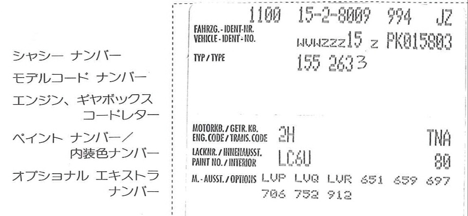

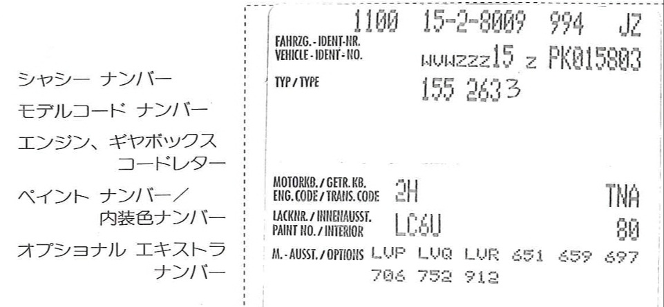

Etiquette de coffre Japonnaise avec traduction.
Moteur 2H 105cv !

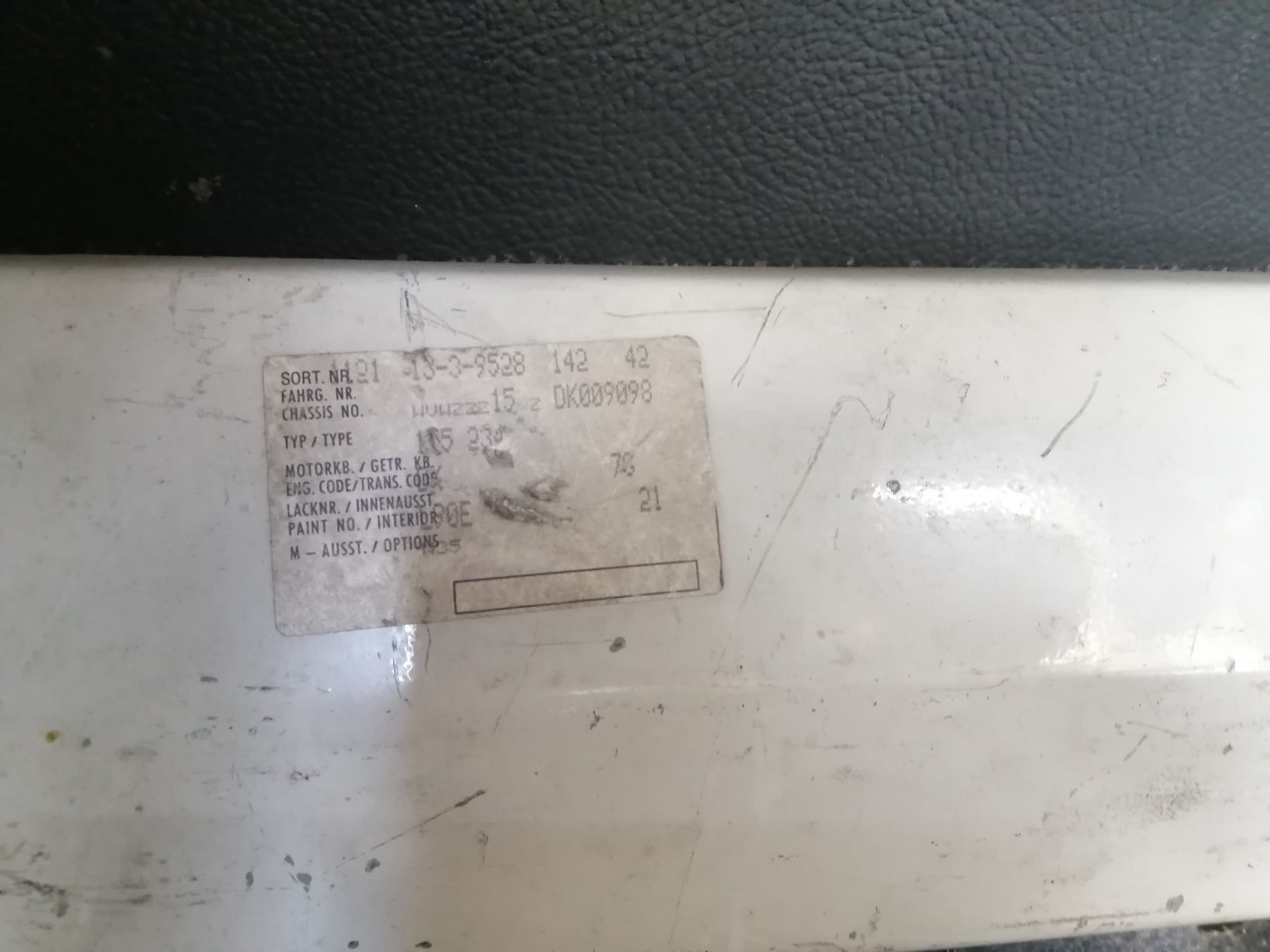

Pouvez-vous m’éclaircir sur les codes , merci

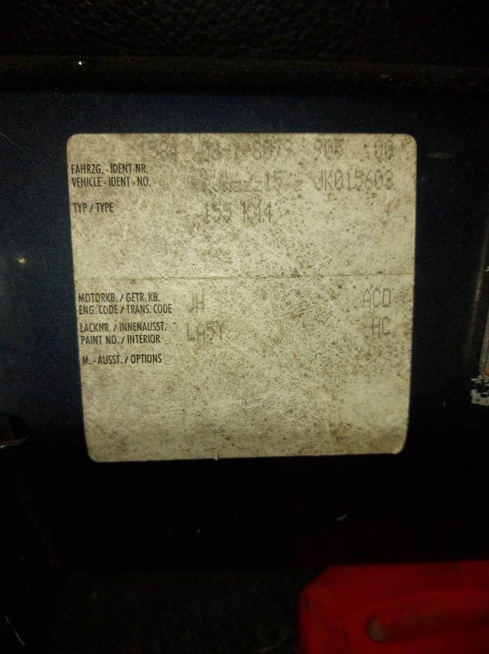

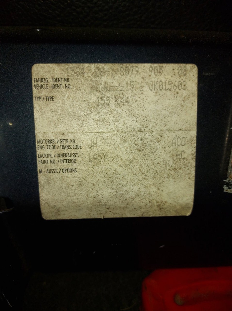

mon étiquette me parait étrange
on peut y lire
1584 03 ou 08-1-8079 905 00
155k44
C'est censé être une gli/quartett
Ton format de photo est trop petit.
Pourrais tu poster en résolution plus grande ?
Je ne vois rien d'anormal dans les numéros que tu as donné. Qu'est ce qui te faire dire ça ?

download/file.php?mode=view&id=59684
c'est le 905 00 qui me paraissait bizard, le 00 correspond a quel pays ?
C'est sans doute une Allemande au vu du type moteur et bien une Quartett.

Merci Olive4 pour les réponses
