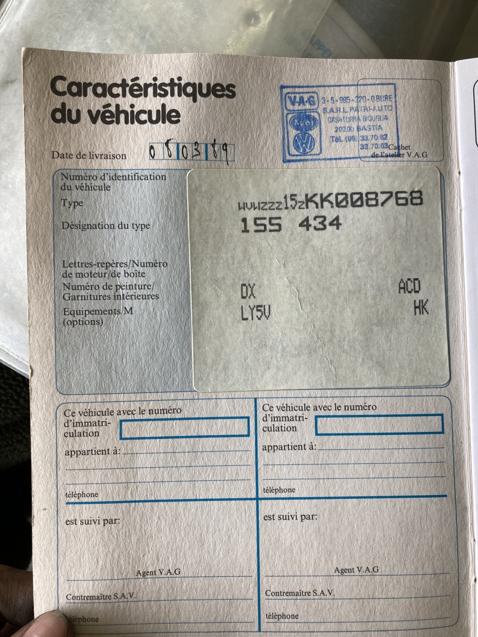

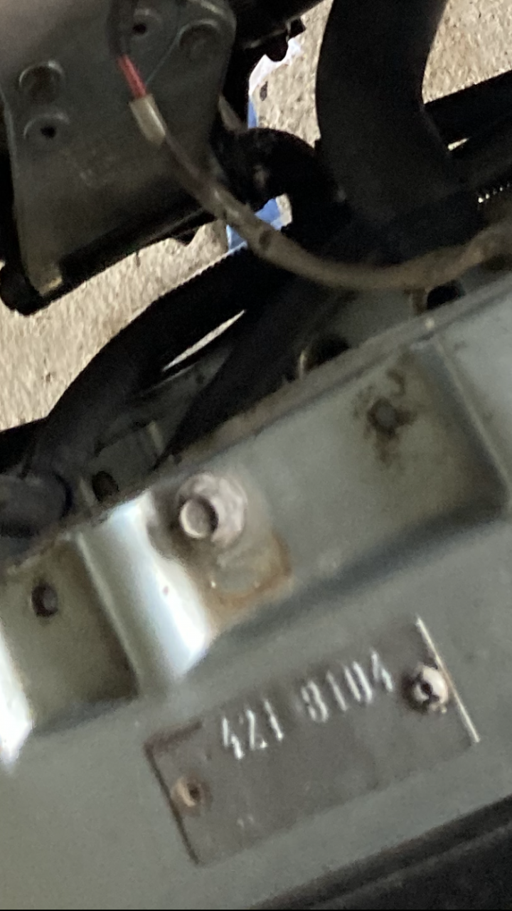

Mon cab n’a plus son étiquette de coffre,
je voulais savoir si avec celle du livret on peut trouver les renseignements pour la compléter
Cordialement
Cordialement
- Messages : 34780
La majeur partie oui.
Il manque les codes d'en haut de l'étiquette.
C'est une Quartett non?

Oui c’est une quartett, pour les codes en haut est-ce c’est possible de les retrouvées avec la plaque en métal ?
- Messages : 34780
Pas tous.
Mais les informations que tu as sont les plus importantes.

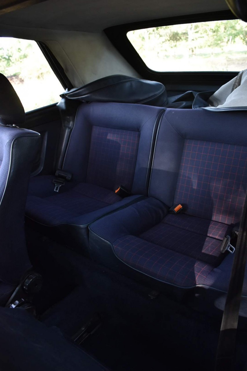

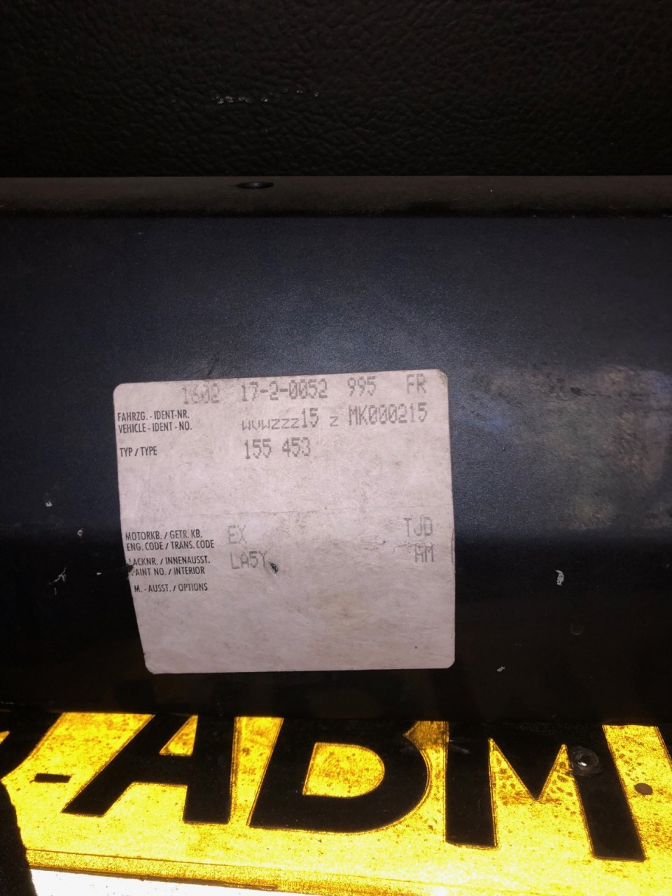

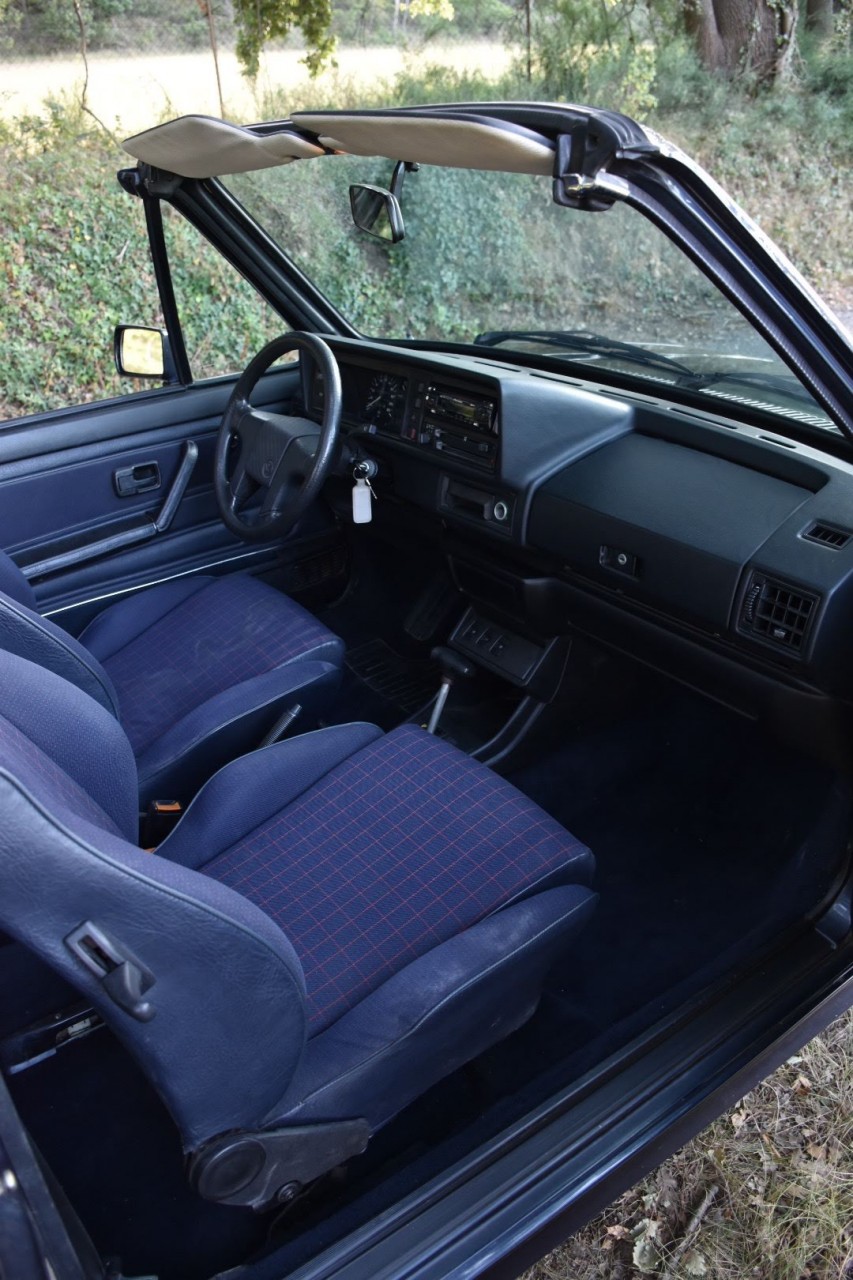

Voici l'étiquette de coffre de la Bel Air 1 de 1990 en boîte auto que je souhaite acheter la semaine prochaine.
Pouvez-vous me dire ce que traduit l'étiquette?
Suis-je bien sur le mode: Golf Cab Bel Air 1 de 1990, Boite auto?
Merci pour votre aide.
- Messages : 34780
Boîte auto en effet.
Par contre au vu du millésime 91 et sans code option sur l'étiquette de coffre ça me semble bizarre.
Photos intérieur et extérieur ? Est elle équipée de vitres et capote électrique ?

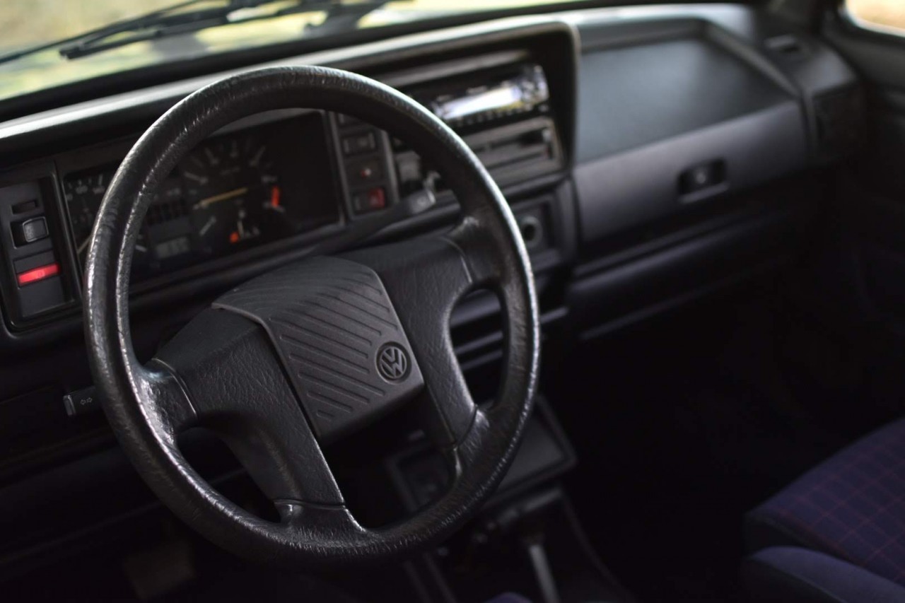

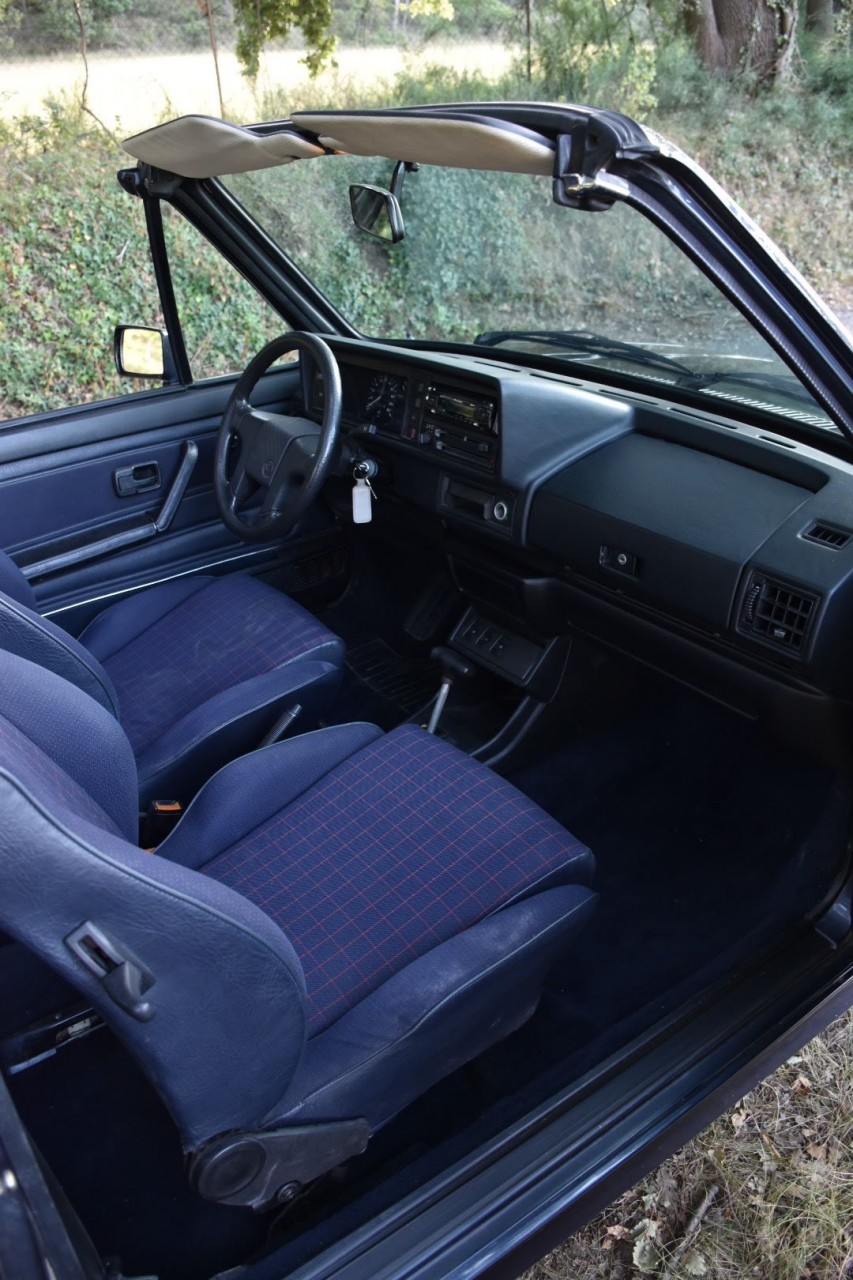

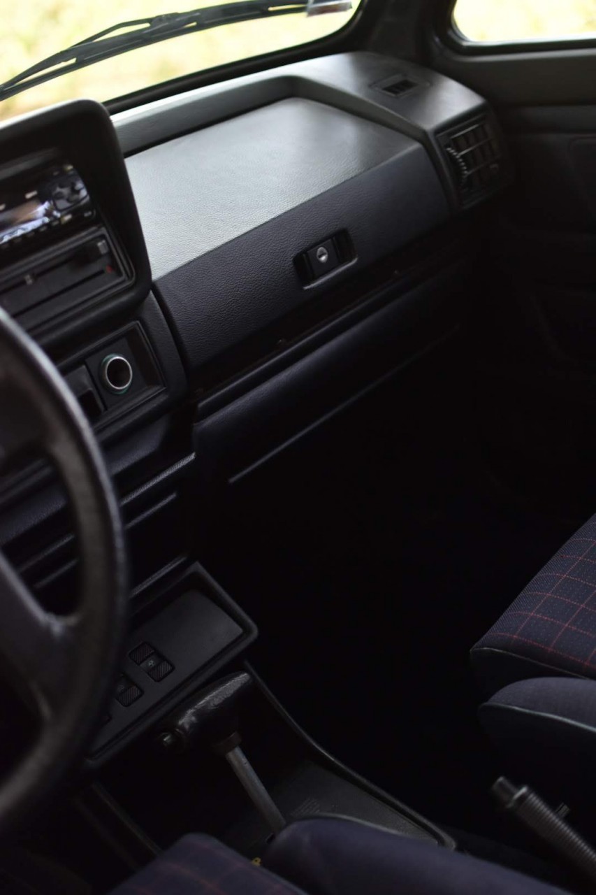

tupuslaruse
- Messages : 22
- Enregistré le : mar. sept. 07, 2021 17:20 pm
- Prénom : Nicolas

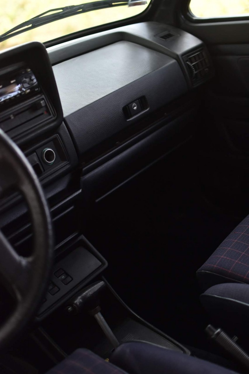

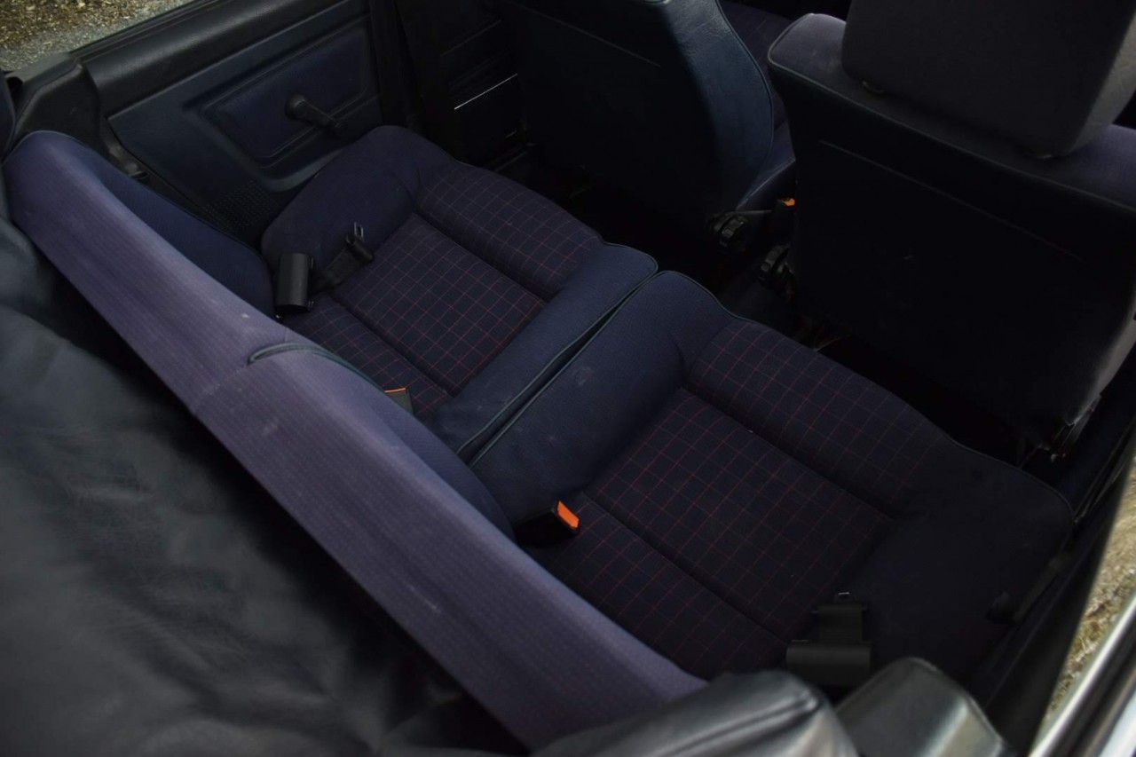

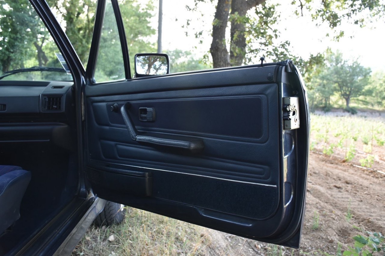

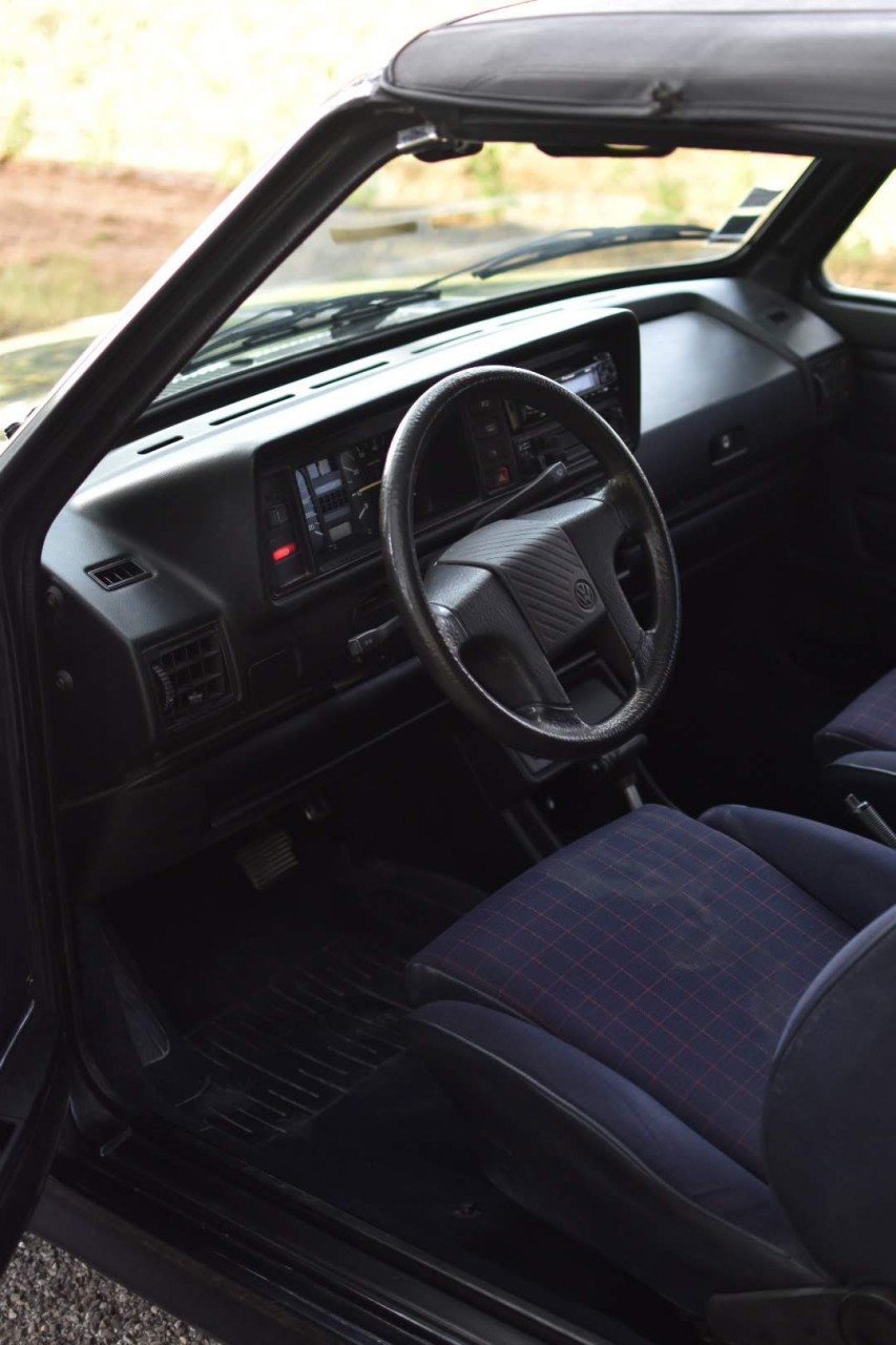

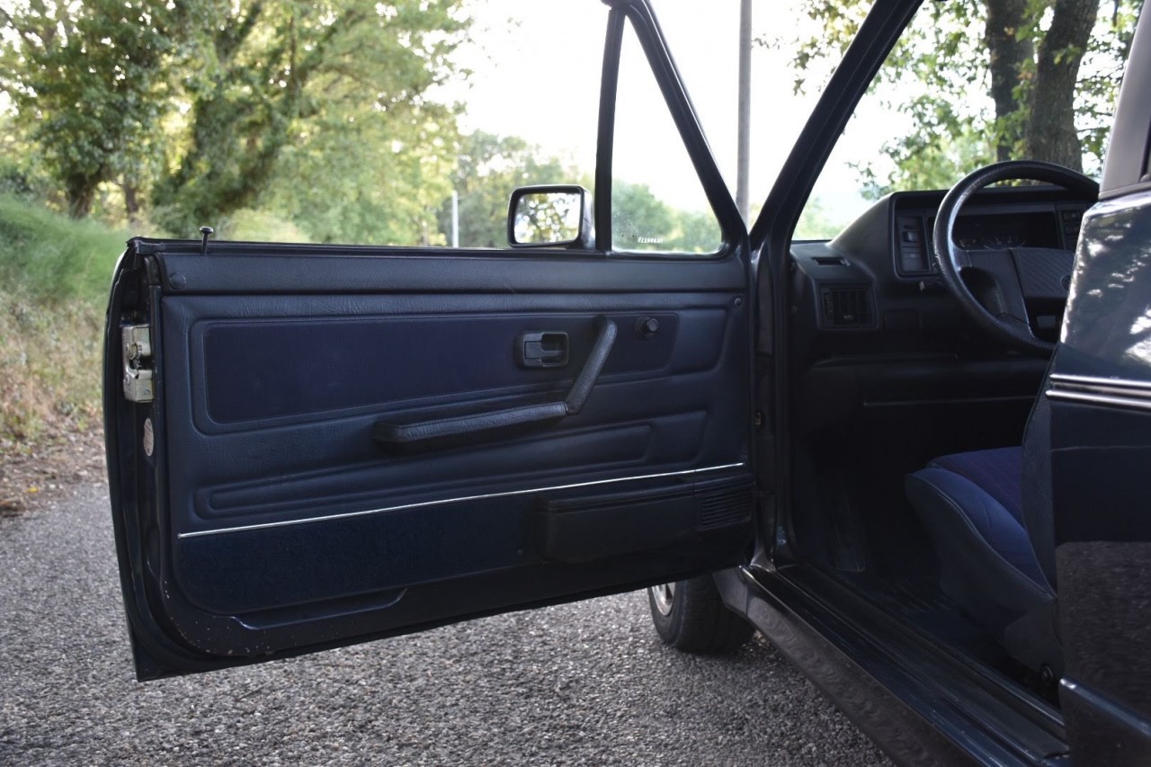

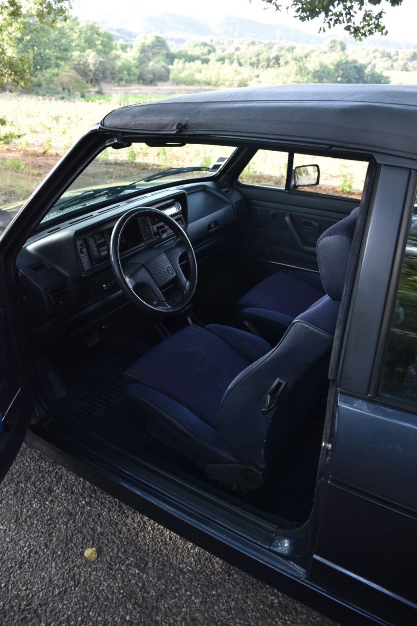

Oui elle a vitrines et capote électrique.
Ci-joint les photos
Ci-joint les photos
- Messages : 34780
Je pense que c'est une BEL Air 1 ou 3
Immatriculation à quelle date ?

- Messages : 34780
C'est une des dernières BEL AIR phase 1 produite au tout début du millésime 1991. D'où l'étiquette sans code option.
- Messages : 2191
- Âge : 53
je confirme, j'ai une bel air 1 de 90 et je n'ai aps de code option, et vitre et capote electrique, même interieur et couleur
