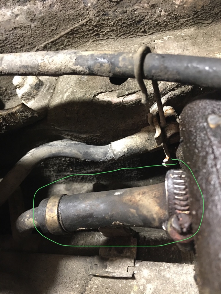

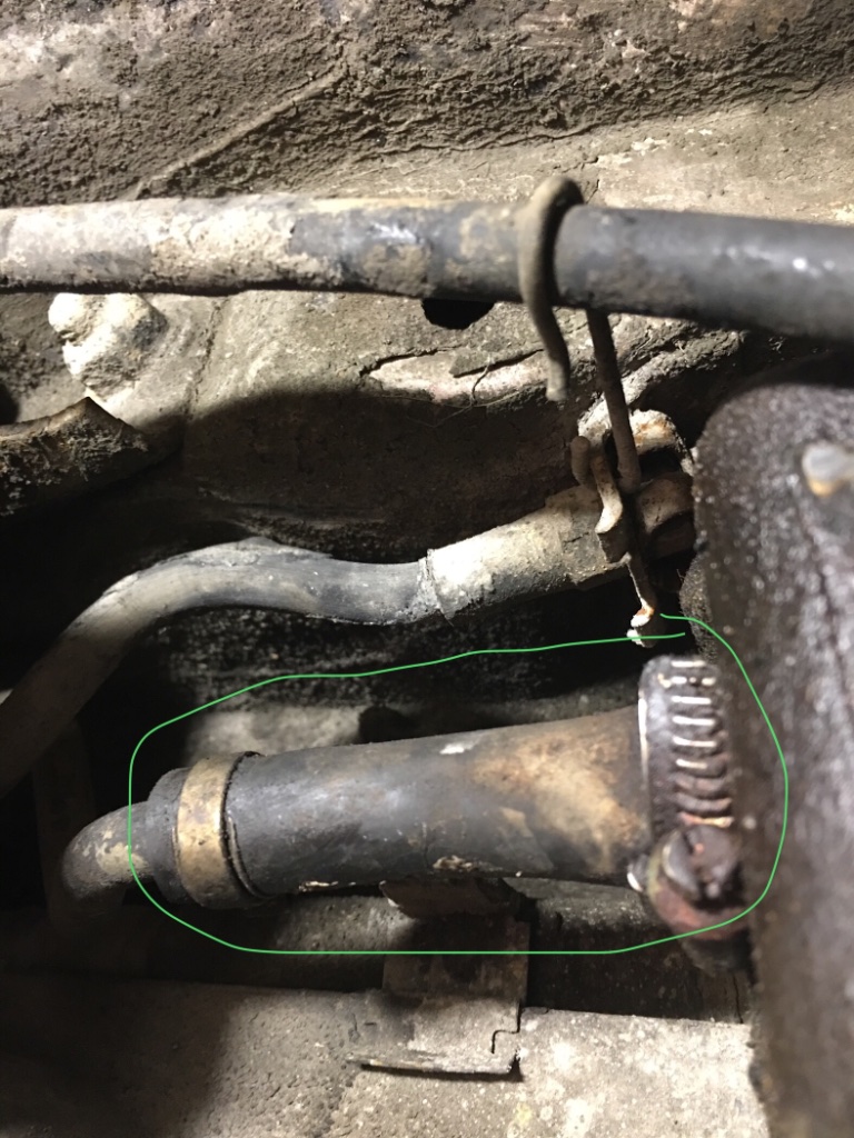

Bonsoir je cherche à identifier cette durite et savoir si elle est d origine ou pas
Pour moi elle est branchée sur la pompe à essence
Voiture moteur dx
La petite durite
Essai de la trouver sur ce lien, tu y verra aussi sa référence pour tes recherches, si tu ne l'a trouve pas alors c'est pas d'origine ;)
https://volkswagen.7zap.com/en/rdw/golf ... 201-69020/
je dirai peut être la 21 - vw 533 201 543

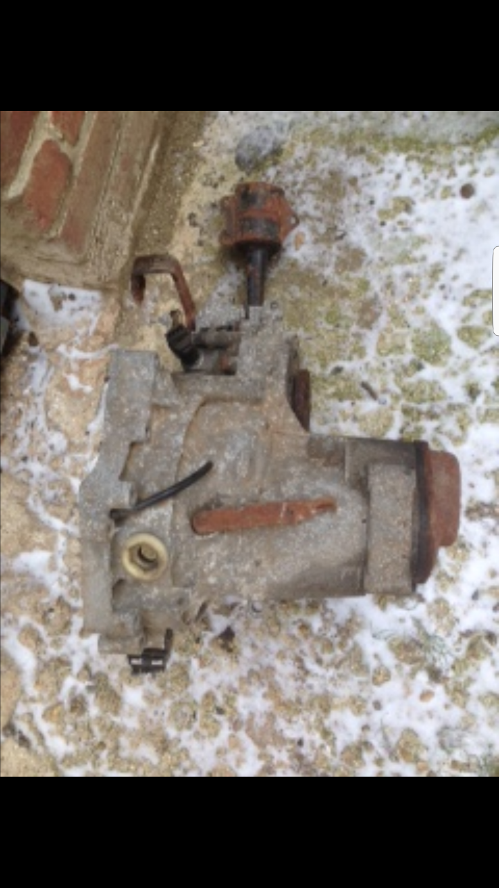

Boîte de vitesse
Message par panzzer »

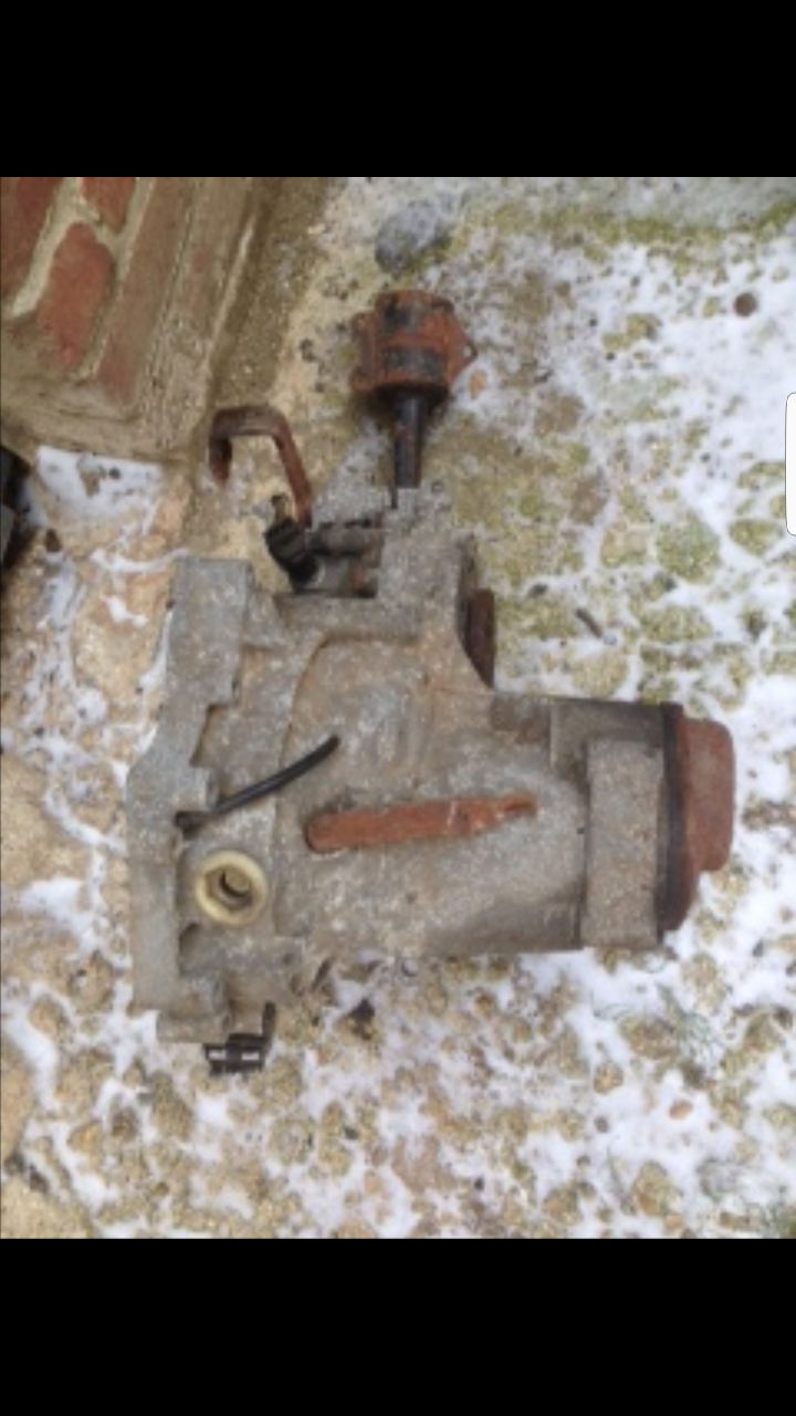

Bonsoir. Quelqu'un pourrai me dire quel type de boîte courte c'est car le gars qui la vend ne sais pas me le dire. Et est que je peut la mettre sans modif a la place de ma AEN sur 1.8 ex. Merci
Messages : 3212
Qu’est-ce qu’il y a comme ref dessus ?
On dirais pas un type 020.

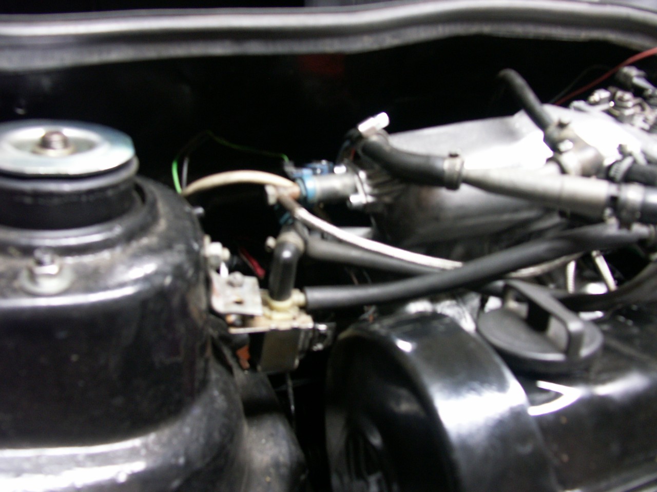

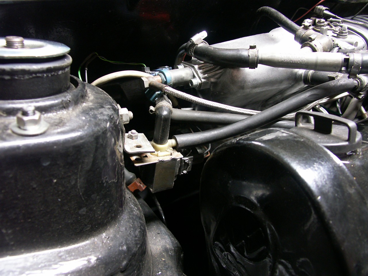

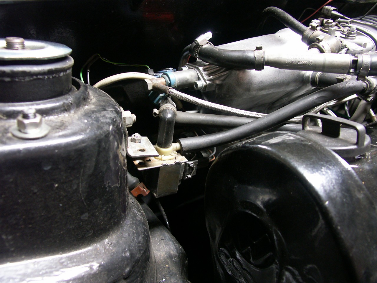

Bonjour, voici la photo d'un élément dont je ne connais pas l'utilité et qui est monté sur ma Golf GLI de 1988.
merci pour les infos que vous saurez me donner

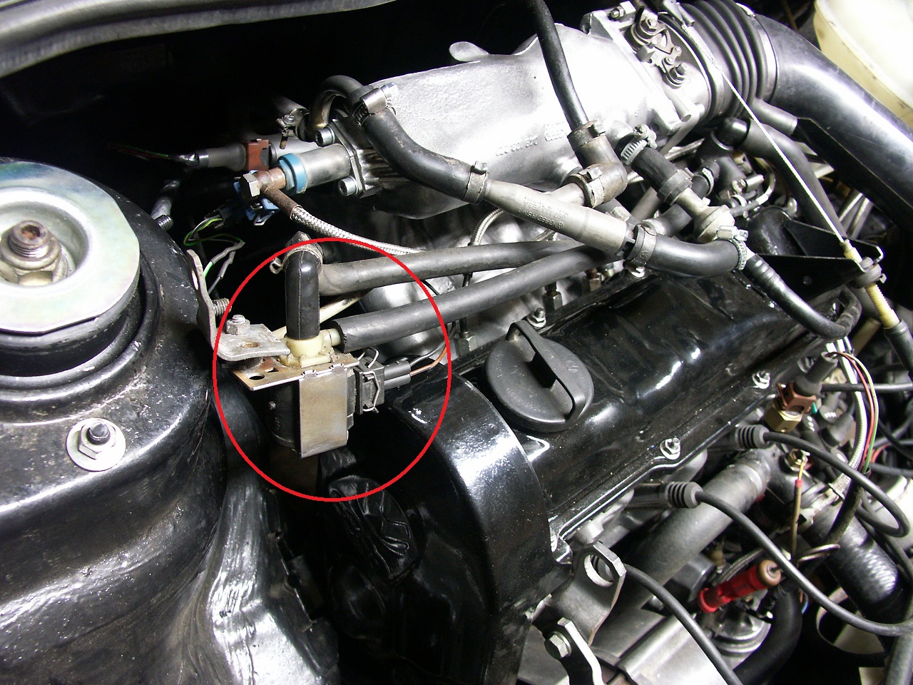

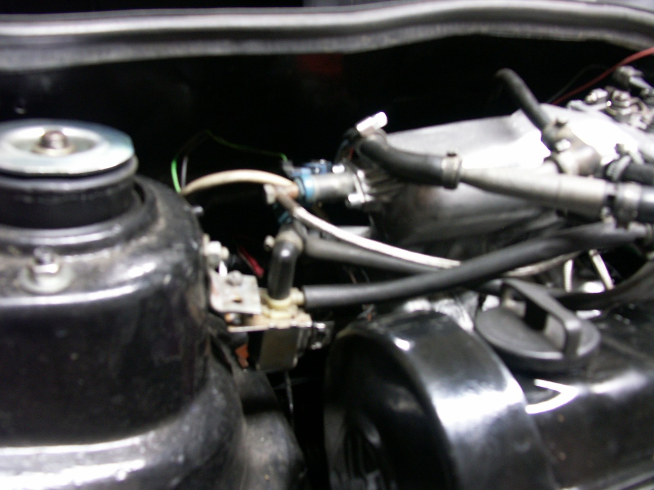

bidul39
Messages : 127
Enregistré le : mer. août 22, 2018 22:24 pm
Message par bidul39 »
voici une autre photo, si quelqu'un peut me dire de quoi il s'agit.
cdrik915
Messages : 1478
Prénom : Cedric
Message par cdrik915 »
Electro-vanne qui sert a stabiliser le ralenti.

P'titBoulon63
Messages : 543
Couleur : LY3D Rouge Tornade
Localisation : 63
Âge : 42
Message par P'titBoulon63 »
Et qui me semble n'est pas installée correctement

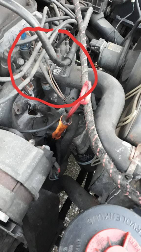

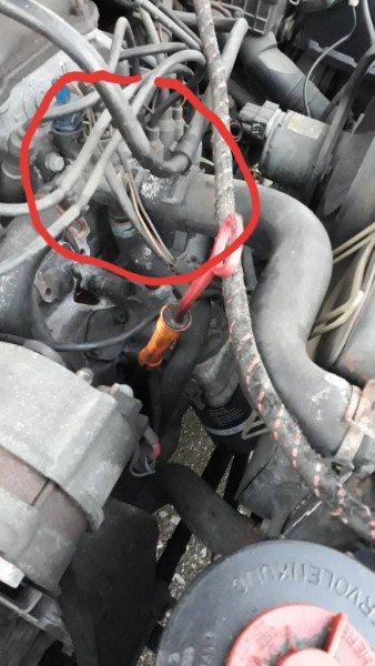

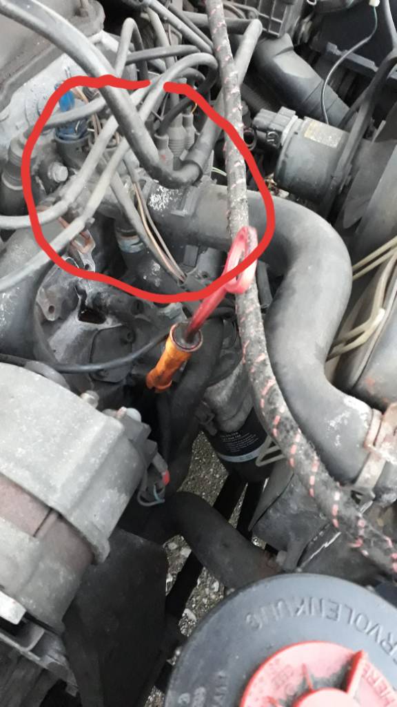

Bonjour tout le monde. Je voudrais changer toutes les durites d'eau de mon moteur JH de 93 ainsi que la pièce connectée à la culasse où 3 ou 4 durites sont branchées. Il y a aussi 2 sondes dessus , une connecteur bleu et une autre noire. Auriez vous le nom de cette dite pièce et une adresse où je pourrais trouver l'ensemble ? Merci à tous et bonne journée
Envoyé de mon SM-J610FN en utilisant Tapatalk

Message par Nadar59100 »
voici une photo . merci
