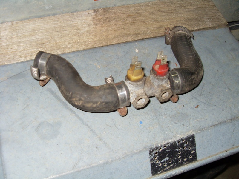

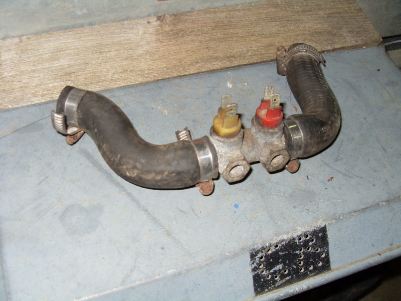

J'ai vu que Mr ECO (page 4) a posté presque la même photo mais moi je l'ai avec les durites...donc c'est un support de sonde moteur... normalement c'est pour un JB mais je ne comprends pas la réponse "à droite de la culasse" de Stef.beaver66. Quelqu'un aurait une photo de la pièce posée...???

Rien a voir avec ce que je pensais... Le porte sonde que je connais est en forme de "T" directement fixé sur la culasse. Désolé mais ça je connais pas.

Je pense plutôt à une bidouille de l'ancien proprio. Si tu n'as plus le radiateur avec vase d'expension incorporé, ta pièce (qui a le diamètre de durite d'eau) doit aller entre ta sortie d'eau de culasse (en biais sur la gauche) et l'entrée (en haut) d'un radiateur plus récent. Les sondes qui sont dessus sont pour 1. La température de LDR et 2. Le réglage à froid.KlEbEr.FaRiA a écrit :J'ai vu que Mr ECO (page 4) a posté presque la même photo mais moi je l'ai avec les durites...donc c'est un support de sonde moteur... normalement c'est pour un JB mais je ne comprends pas la réponse "à droite de la culasse" de Stef.beaver66. Quelqu'un aurait une photo de la pièce posée...???
Pour info, sur la plupart des 1800, c'est une pipe qui est visée à droite sur la culasse qui est équipée de ces deux sondes (à gauche de l'allumeur, entre les 2 premiers cylindres sur la photo ci-dessous):
