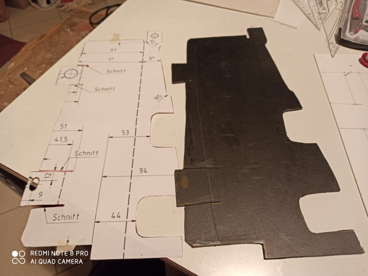

Bonjour Francisco
Je pensais les refaire en zinc et merci à Cathar pour les côtes. Je suis d'accord de ne pas les refaire en carton. Dis moi s'il t'es possible de m'en fournir un kit ou si tu es déjà en rupture

Re: guide d' air ou déflecteur d' air
Lundi je pourrais vous dire combien je peux en faire selon la quantité de plastique qu'il me reste à l'atelier.
Messages : 2589
Bonsoir. Bon j'ai du matos pour en faire 4 ou 5 jeux. Le premier je suis pas toujours satisfait. Les prochains seront mieux.

En tout cas même en qualité de collectionneur, je ne vois pas grand chose à redire sur cette pièce. Je comprends le côté "maniaque" des choses bien faites mais tout est relatif

Je n'ai plus ces pièces sur ma voiture, d'où ma question.
Il n'y a pas des pliures sur ces cartons ? Dans ce cas, comment fais-tu avec des plaques en plastique ?

Sur les plans, les pliures sont représentées par les tirets.

Bonjour tout le monde. Ben le plastique on le chauffe légèrement avec un décapeur et ça prend toute les formes que l'on veut. Du moins c'est comme ça que j'ai toujours fait.

LA température à l'intérieur du compartiment moteur ne pose pas de probléme avec le plastique ?
