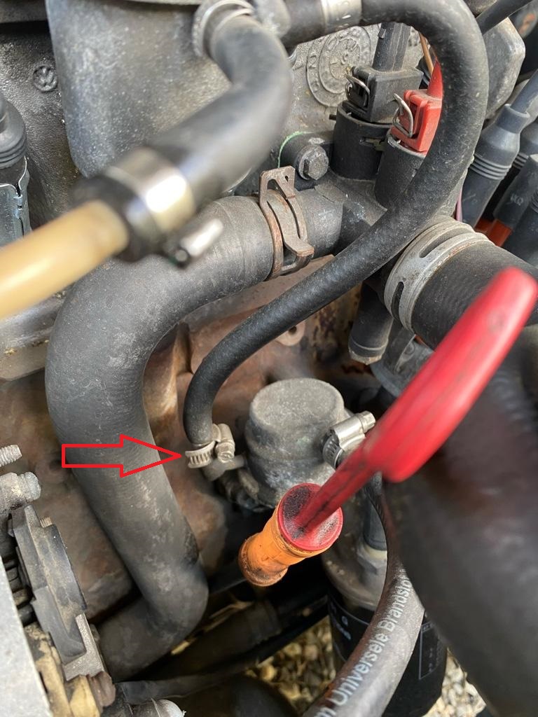

Voici quelques photos du moteur et du carbu qui pour rappel a été passé en manuel avec donc plusieurs arrivées bouchées. La pompe c’est la pièce à côté de la jauge d’huile sur la première photo ? Peux tu me dire à l’aide de ces photos quelle durite viens sur la pompe et ou je dois la brancher sur le carbu ?
Messages : 12318
Re: Raté niveau moteur !

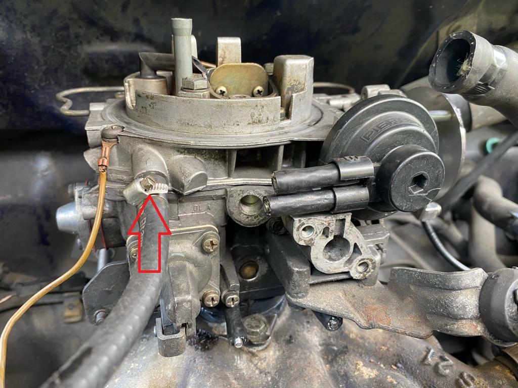

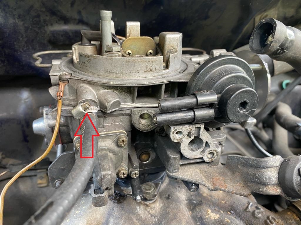

la sortie de la pompe a essence (fleche rouge) tu le branche sur l'entrée du carbu
la sur le carbu
