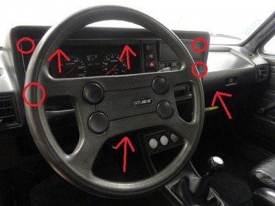

salut a tous j ai démonter le tdb y a 2 semaines
il y a donc 2 vis de chaque coté au niveau des portes très voyantes
il faut enlever tous les caches et bouton de commande
enlever le volant et les manettes de commande pour avoir plus d accès
il y a des vis au niveau du compteur 2 sur le haut
il y en a sur les coin de l habillage ou il y a toutes les commandes et le compteur (entouré en rouge sur la photos)
ensuite il y a des vis entre la partie haute et basse du tdb
la partie basse et clipser il faut pousser les tetons du centre pour les enlever
il y a 2 vis aussi de chaque coté de la console centrale pour la maintenir et une au niveau du frein a main
voila je crois que j ai tout dit
si le tableau de bord et maintenu avec des languettes sur la baie de pare brise
et attention avec les goulottes d air
je le redémonte dans la semaine je ferais des photos
