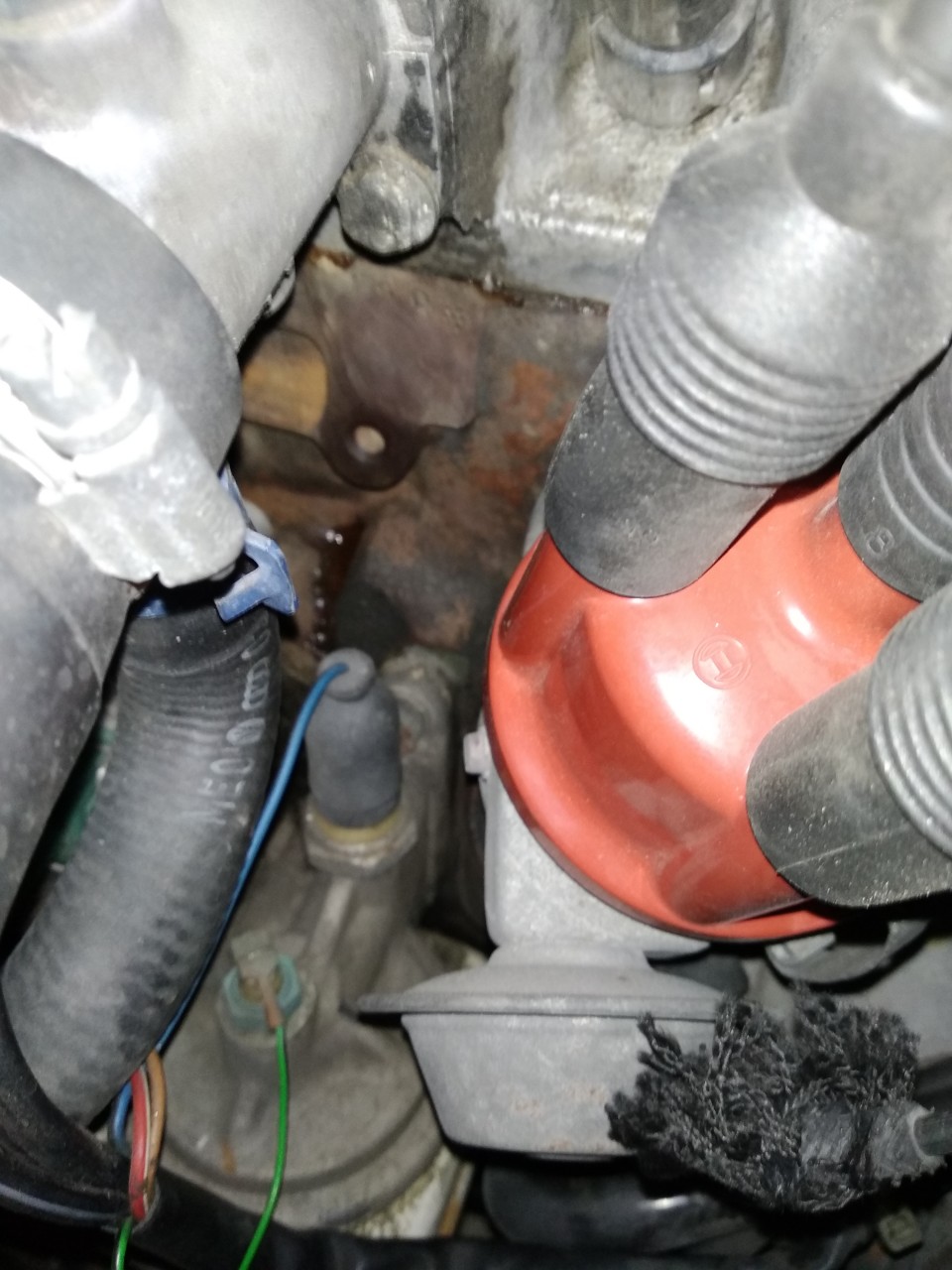

J'ai l'impression d'avoir exactement ce phénomène, ldr qui passe par le bloc, ça suinte légèrement. L'eau ne bouge pas dans le bocal depuis tout ce temps... c'est très très minime mais j'ai toujours cette odeur dans la moteur. J'ai l'impression que c'est depuis que j'ai changé mon mdr. Avant j'avais une odeur d'huile (réglé en changeant le joint du cache culbu) et maintenant c'est celle du ldr. Du stop fuite peut-il être une solution ?

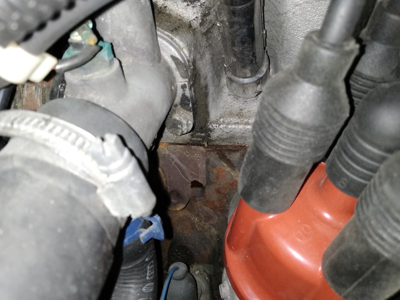

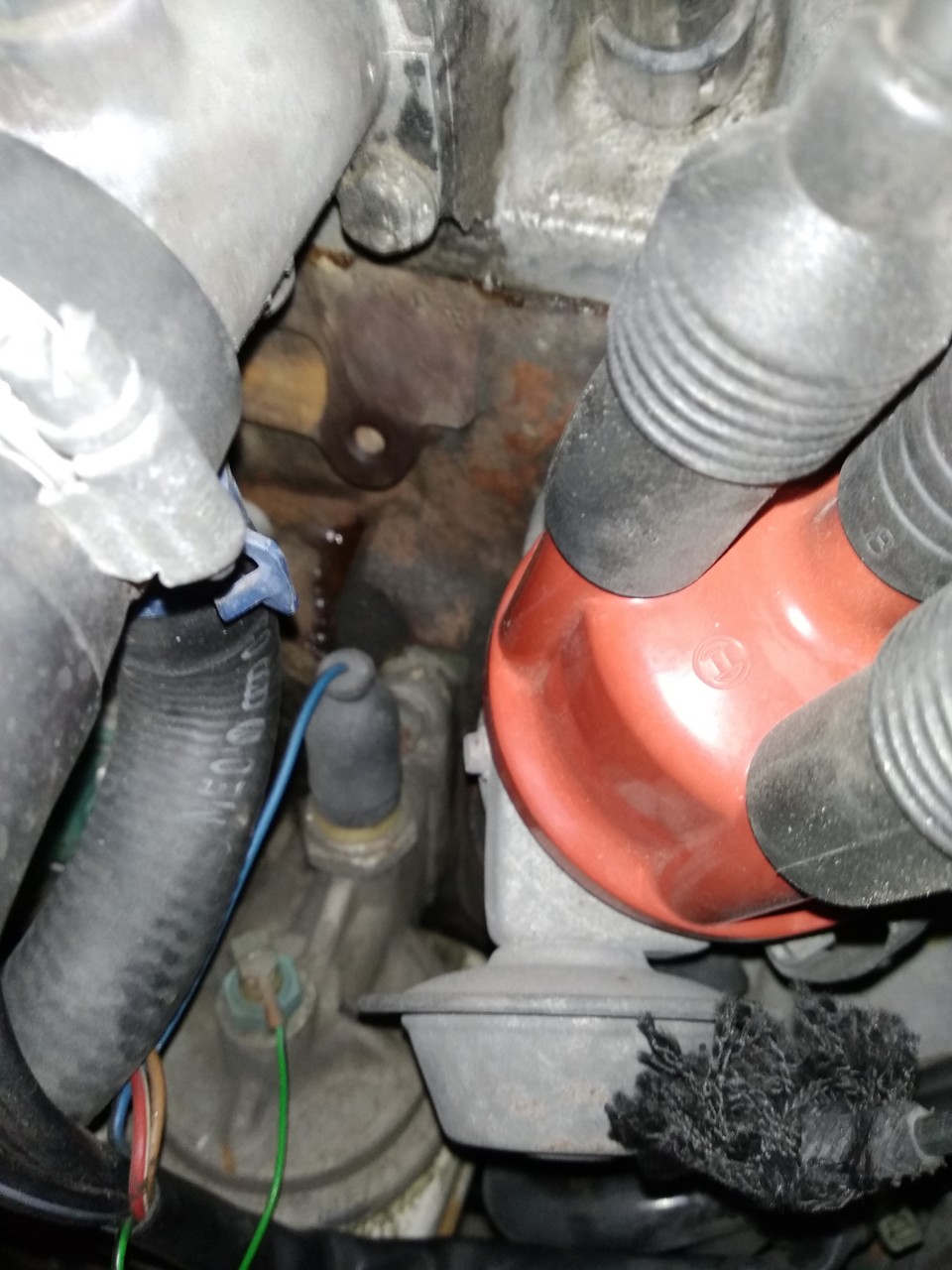

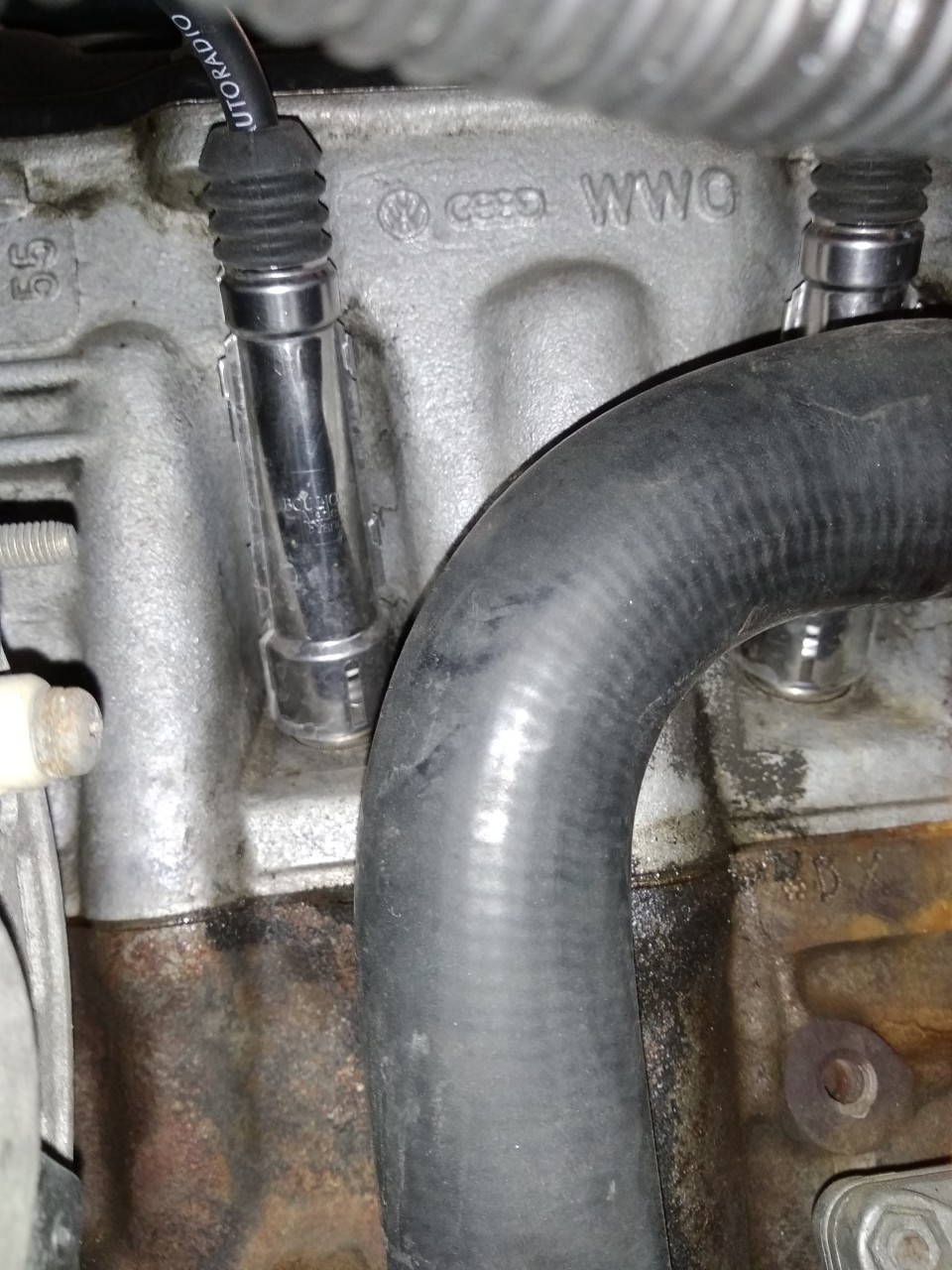

Avec quelques photos pour illustrer :
$ebi
Messages : 1177
Re: Fuite de liquide de refroidissement

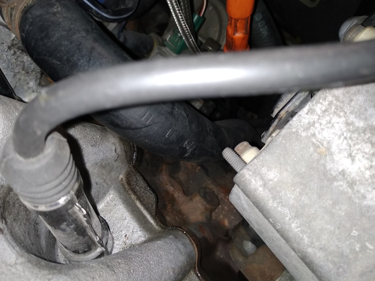

Message par $ebi »

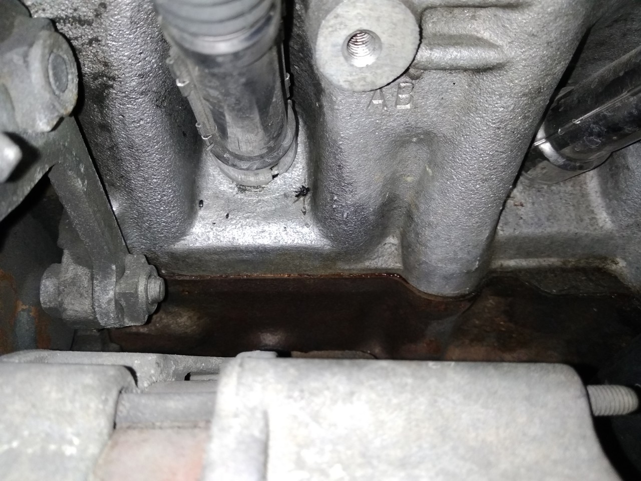

On voit un peu + que ça brille sur cette vue
je crois qu'au niveau de la culasse c'est plutôt de l'huile, il y a un petit joint derrière qui sèche avec le temps.
Je regarderais aussi plutôt ton radiateur d'habitacle.
$ebi
Messages : 1177
Message par $ebi »

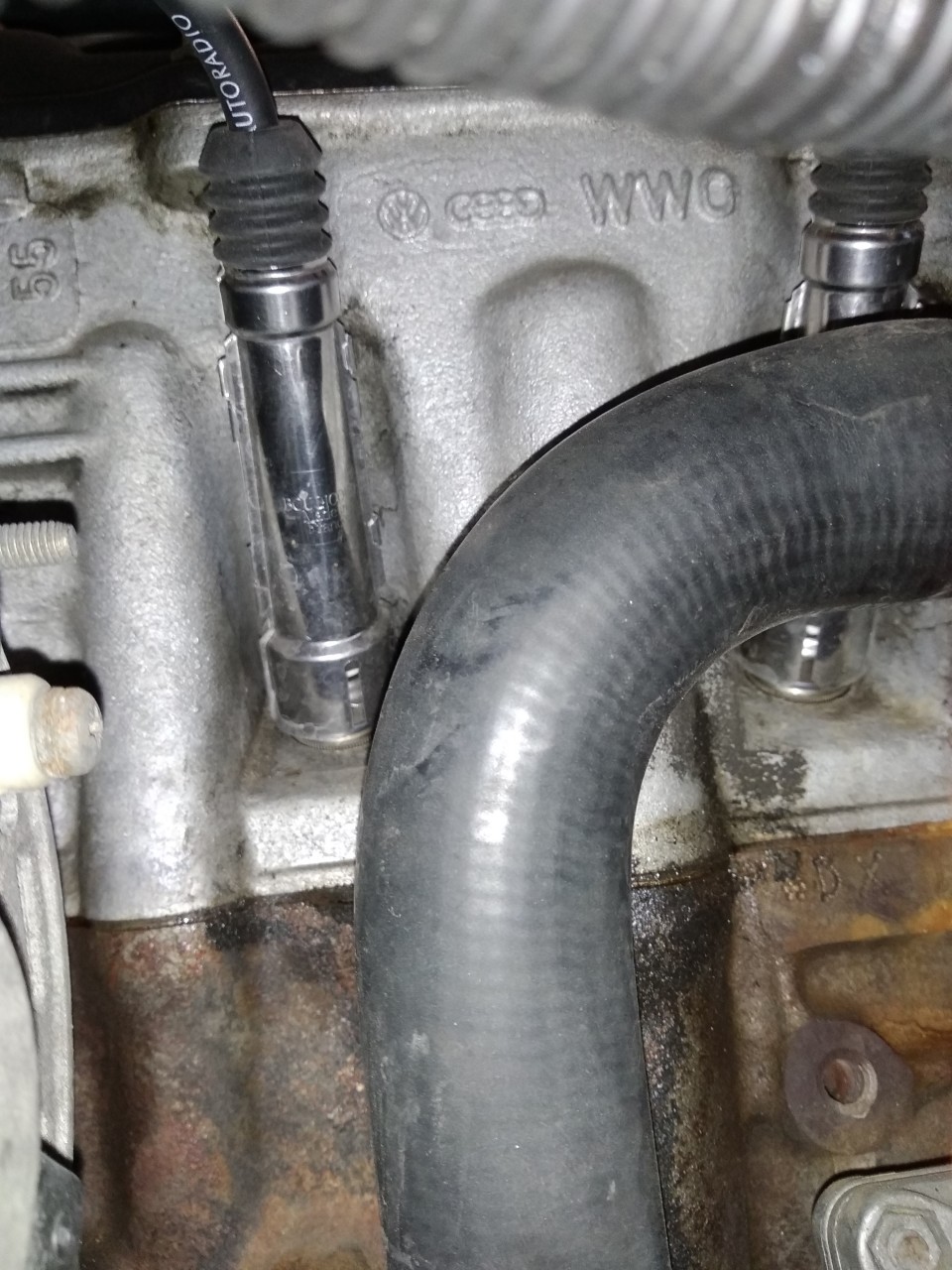

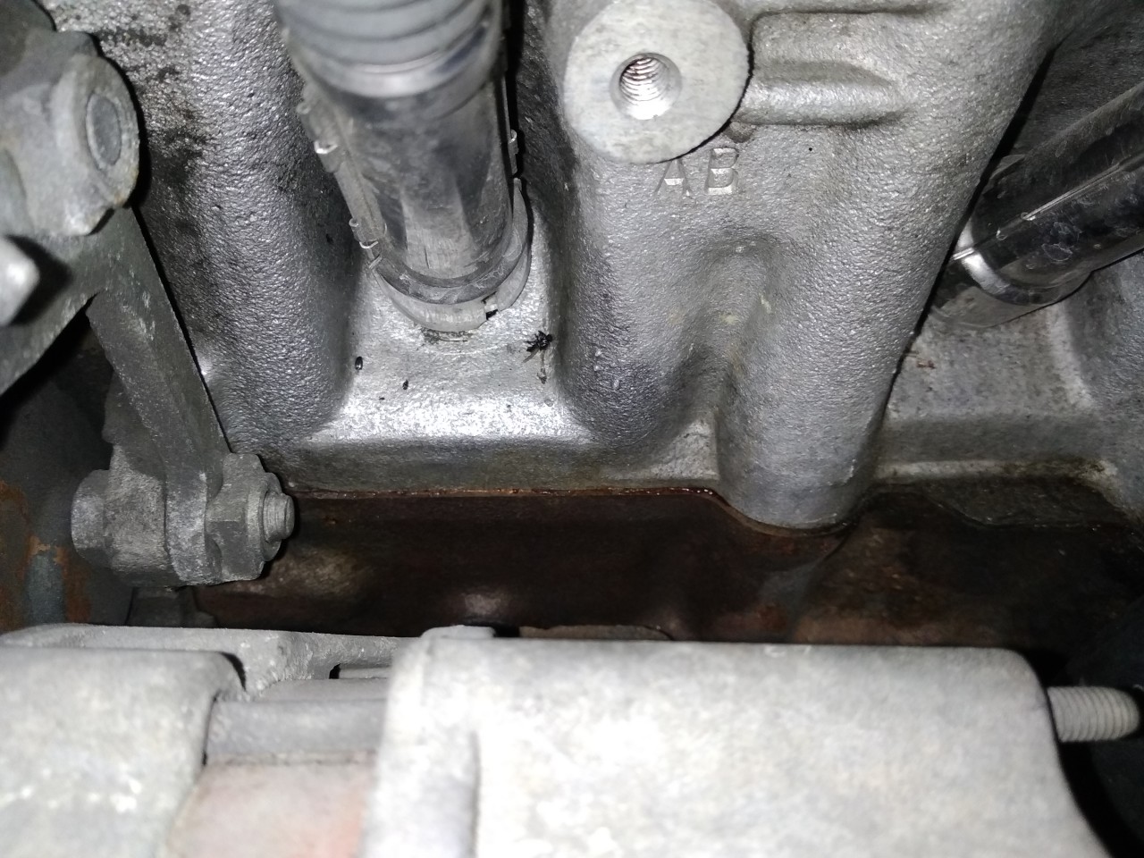

c'est du LDR et pas de l'huile. c'est humide et quand je touche ça sent le LDR. ça apparait uniquement quand j'ai roulé. photo prise hier en rentrant. aujourd'hui tout est sec. ça suinte uniquement autour du joint de culasse.

ça venait visiblement de ma purge de LDR.
vu que ça a coulé un peu sur le moteur, le liquide a donc stagné sur la partie du joint de culasse, à chaud, ça sent et surtout ça brille (comme si ça suintait) j'ai nettoyé au nettoyant frein, bien essuyé et apres un bon roulage ce we, plus rien de visible et odeur moins présente. :-)

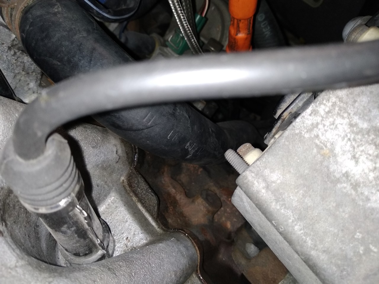

$ebi
Messages : 1177
Message par $ebi »

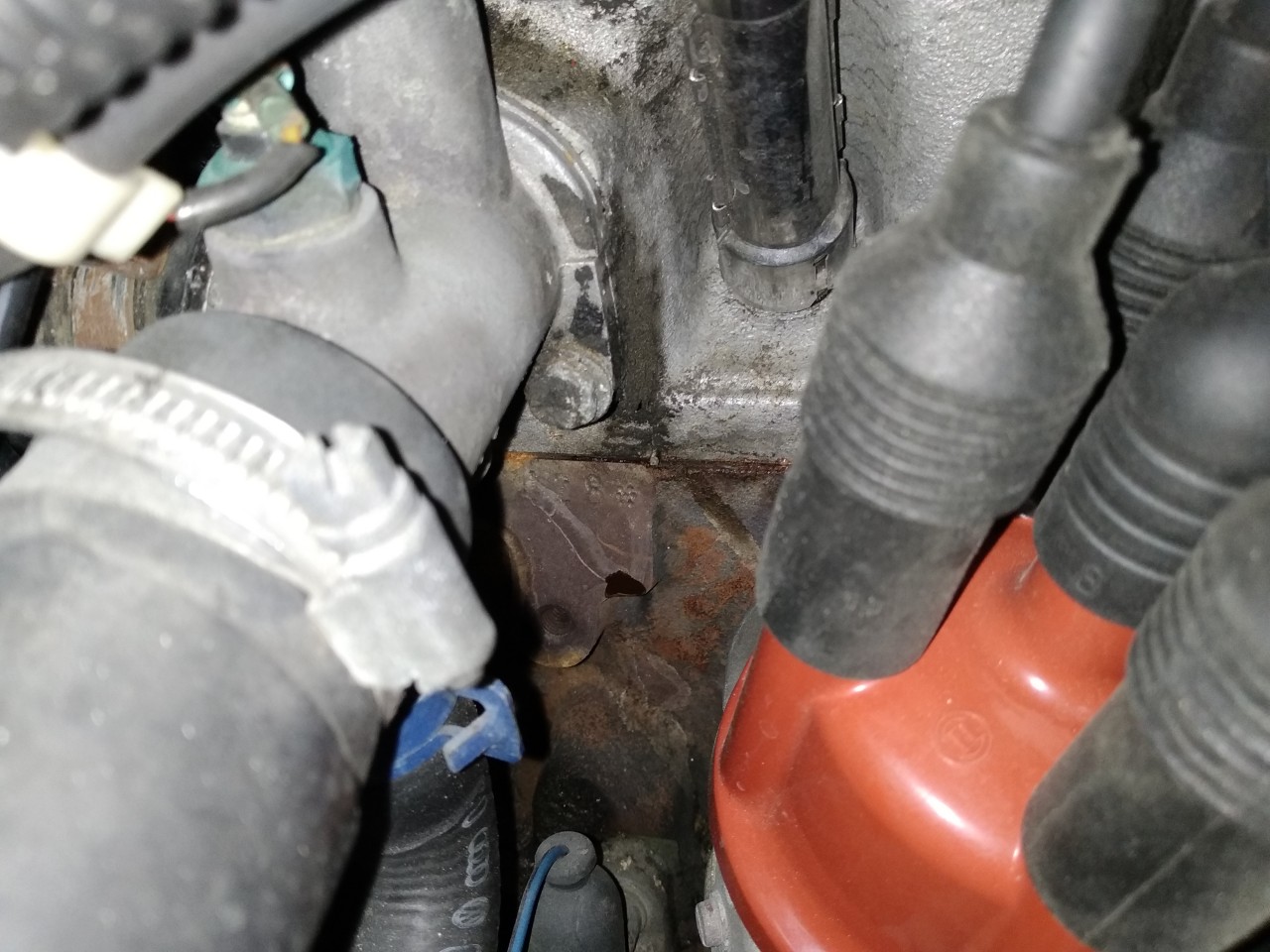

Bon ça suinte/brille encore...je ne comprends plus rien 🤔
Si j'ai une fuite sur le circuit je ne vois pas d'où ça peut venir... toujours au niveau du joint de culasse et un peu sur la culasse cette fois ci, c'est bien humide mais ça, c'est peut être dû aussi au nettoyant frein qui a dû stagner un peu!!
Commence par remplacer le joint de ta pipe, et le tuyau de la capsule : avant de tout démonter.

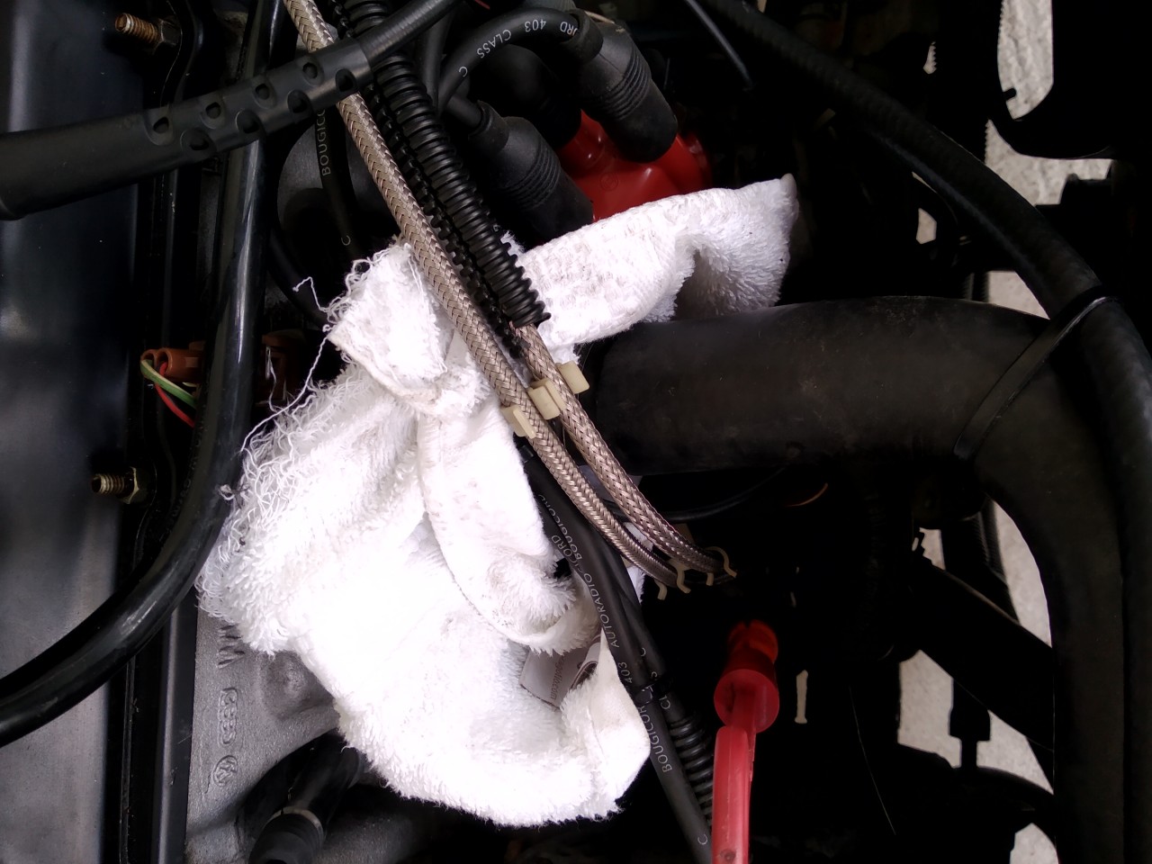

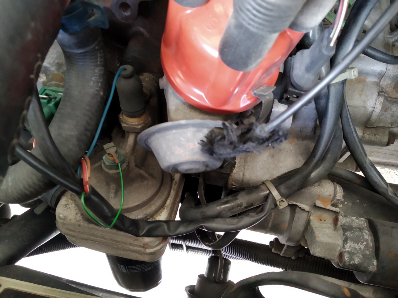

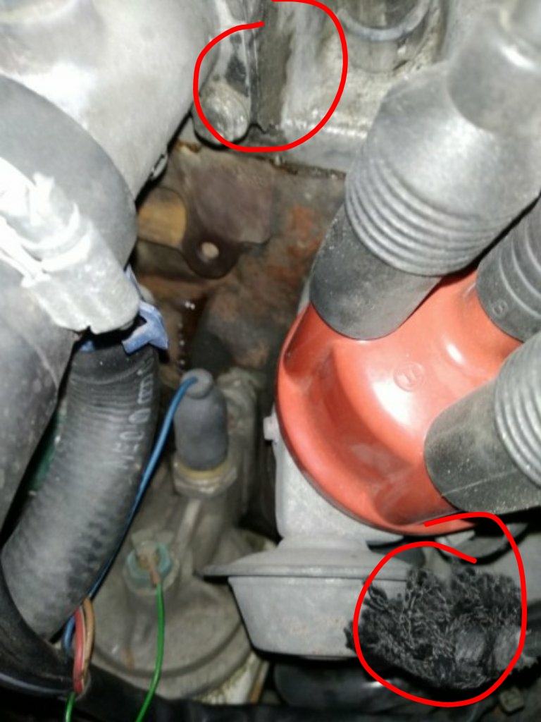

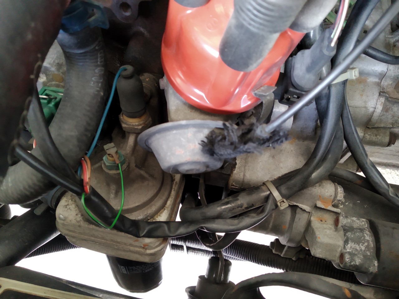

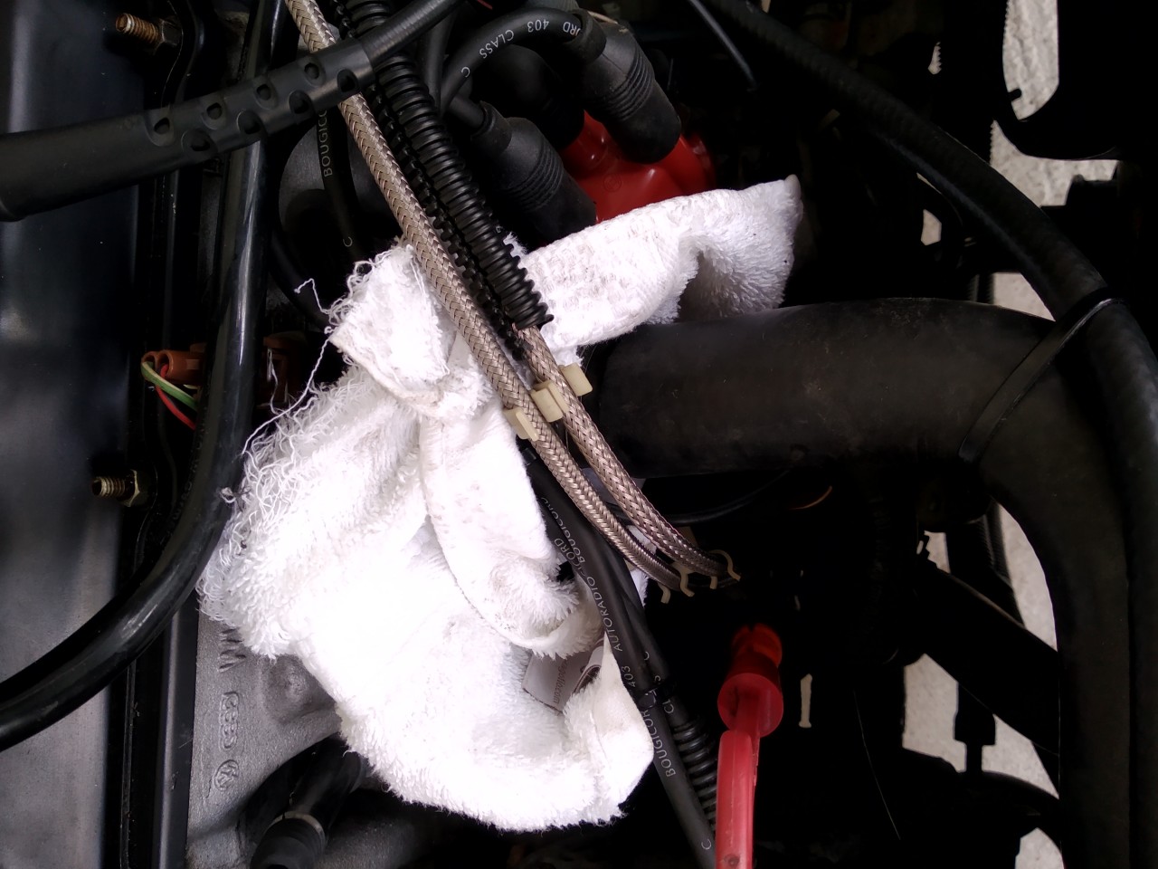

J'ai mis ma main partout autour de la pipe côté culasse et c'est + poussiéreux noirs qu'autre chose.
J'ai un doute sur la durite de gauche (celle que j'avais déconnecté quand j'ai fais la purge) j'ai mis un chiffon autour , je pense que je serai fixé?🤔

quand j'ai remplacé le ldr, j'ai bien utilisé cette manip ( viewtopic.php?f=7&t=25746&start=75 )
j'ai roulé hier et aucune fuite, ni sur le chiffon. Par contre je ne suis pas monté dans les tours contrairement aux autres fois.

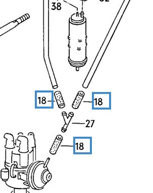

Pour la durit, pour le prix que ça coute, je vais la changer. Le diametre interne est 2mm?
on peut s'affranchir de la piece 18 et mettre une durit tout le long?
Capture 1.JPG (25.03 Kio) Vu 2422 fois
terminos87
Messages : 163
Enregistré le : ven. juin 26, 2020 15:48 pm
Prénom : Fabien
Message par terminos87 »
En effet tu peux refaire le circuit. Tu as ptet des porosités qui font que ta cette microfuite... ?
Je vois pas comment tu veux tirer ta durite seule sachant que ta un T à raccorder ?
