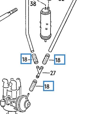

Pour la durit, pour le prix que ça coute, je vais la changer. Le diametre interne est 2mm?
on peut s'affranchir de la piece 18 et mettre une durit tout le long?

En effet tu peux refaire le circuit. Tu as ptet des porosités qui font que ta cette microfuite... ?
Je vois pas comment tu veux tirer ta durite seule sachant que ta un T à raccorder ?
