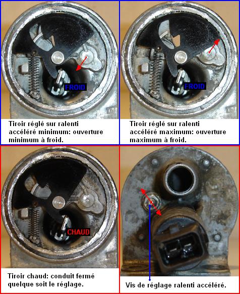

Juste pour info, le tiroir d'air additionnel démonté et dans la main, il doit être grand ouvert si j'ai bien lu tout le sujet?
Parce que moi il est toujours fermé et pas grippé, puisqu'il bouge avec un tournevis.

lolokiapp
Re: Tiroir d'air additionnel - tests démontage [DX)
Message par lolokiapp »
photo prise sur : http://www.jsoclub.com/149/m4/injection%20m4.htm
ce doit être un tout petit filet d'air qui passe, sinon ton ralentit sera trop haut. bref sur cette page ils t'expliquent comment ça se règle !!
