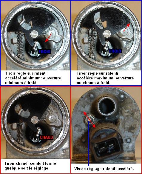

par lolokiapp
photo prise sur : http://www.jsoclub.com/149/m4/injection%20m4.htm
ce doit être un tout petit filet d'air qui passe, sinon ton ralentit sera trop haut. bref sur cette page ils t'expliquent comment ça se règle !!
