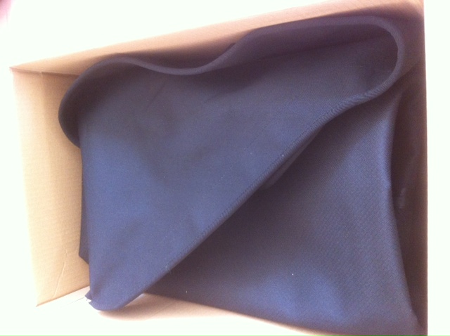

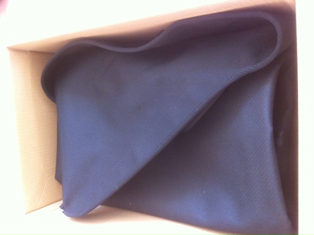

La capote :)
D’abord régler mes petit problèmes et le montage suivra :? en espérant que tout aille bien!!

c'est quoi ta bouteille dans le colis?
un conseil déplie a plat ta capote.

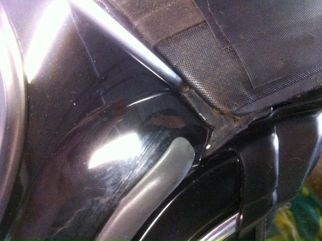

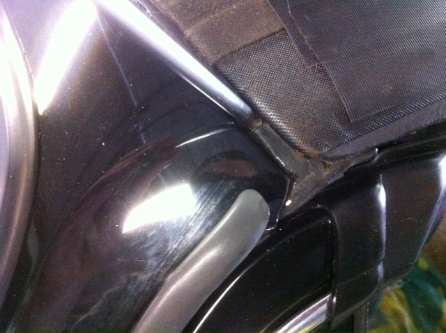

Encore une petite question :) lorsque la capote est absente, il devrait y avoir a combien d'espace sur le joint de fermeture en haut?
Un tournevis ce serait dans la norme?

Oui, c'est une bonne tolérance.
Cela permet au bourlet de la capote de se retrouver sur le creux du joint et pas sur la carrosserie.
Le jeu que tu as de l'autre côté n'est pas très grave si tu arrives pas à redresser ton armature. .la capote fera le reste. .
Un conseil du monteur, quand tu vas fixer ta capote, fait en sorte que ton bourlet avant soit plus en avant sur le liserés que droit. .
