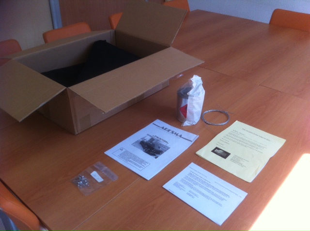

Capote, accessoire de montage et notice en Français :-)
La capote :)
D’abord régler mes petit problèmes et le montage suivra :? en espérant que tout aille bien!!

c'est quoi ta bouteille dans le colis?
un conseil déplie a plat ta capote.
Re: difference entre armature manuelle Avant Apres 1984?
Posté : jeu. avr. 14, 2016 16:39 pm
par olive06
Ok il faut que je me trouve un endroit pour la laisser dépliée ;) !
C'est de la colle
http://www.cabrio-top-service.de/index. ... t&info=197
Je me suis dit que pour le prix, il fallait mieux utiliser la colle qu'il préconise que la néoprène classique de chez casto, au moins je pouvais pas me tromper!
Sur l'ancien montage et d'ailleurs sur mes deux capotes, elle était collée et maintenue par des petites vis dans des clips sur l’armature :hein je garde ce montage et remet les mêmes vis?
