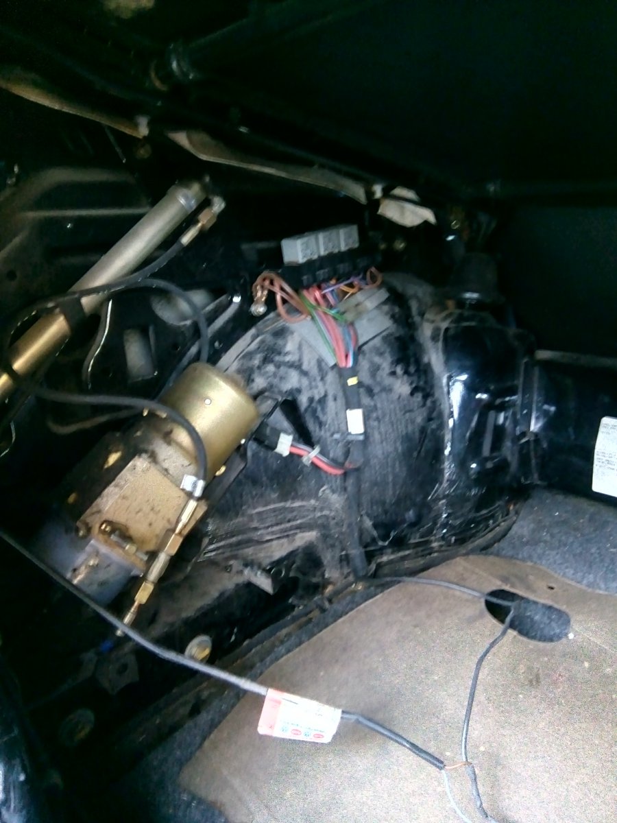

apres avoir enlever le cache coté gauche dans le coffre

Re: shunter la securité de la capote electrique
C'est exactement celui que j'avais enlevé et j'ai eu un voyant batterie direct quand j'ai rallumé le moteur, dès que j'ai remis le relais, le voyant a disparu... Je vais re tenté le coup et vous tiens au courant
Louis91
- Messages : 154
- Enregistré le : dim. déc. 06, 2015 22:28 pm
Bon je me suis trompé, j'ai bien retiré le relais et en faite le voyant batterie c'était au démarrage avant d'accélérer...
Intéressant comme info.
Je vais le faire sur la mienne, car c'est vrai que c'est chiant de devoir couper le moteur pour ouvrir ou fermer la capote.
Bjr,
Sur la mienne une fois le bon relais enlevé, moteur en rte la capote ne s'ouvre pas?
Une idée?
Je veux juste pouvoir ouvrir moteur tournant.
Merci de vos connaissances!
Une idée?
