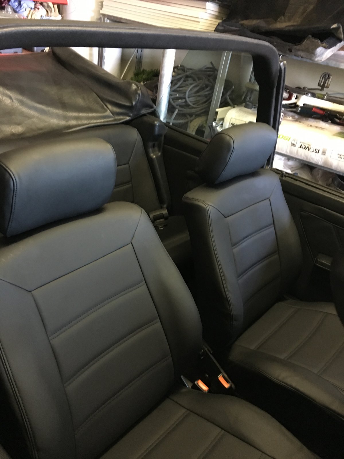

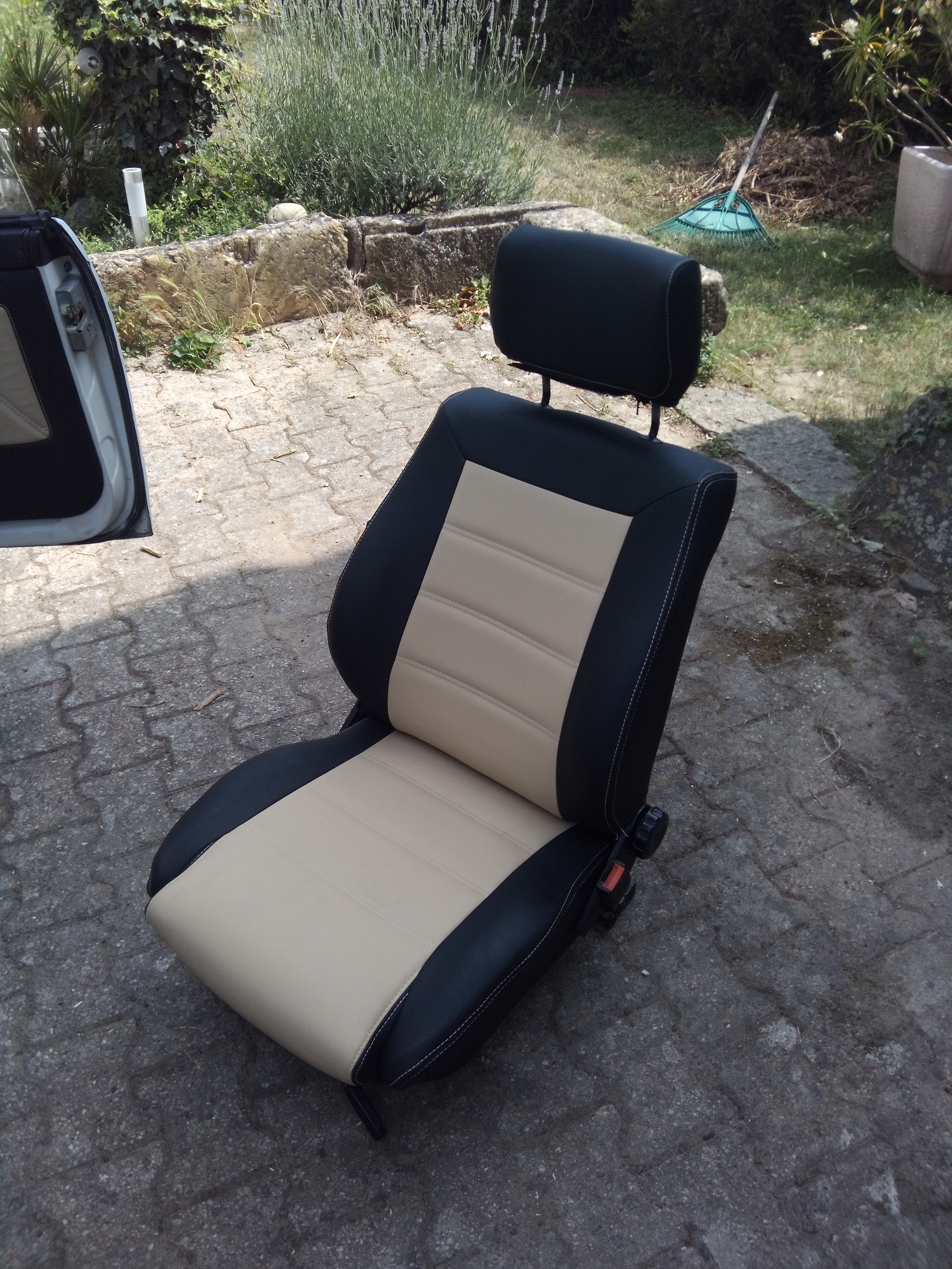

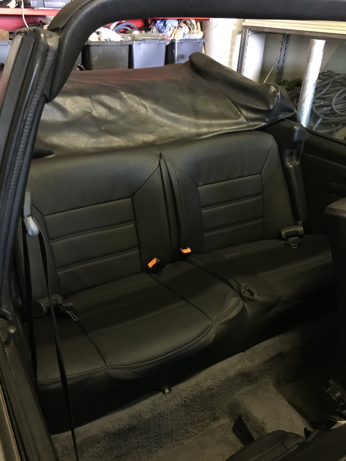

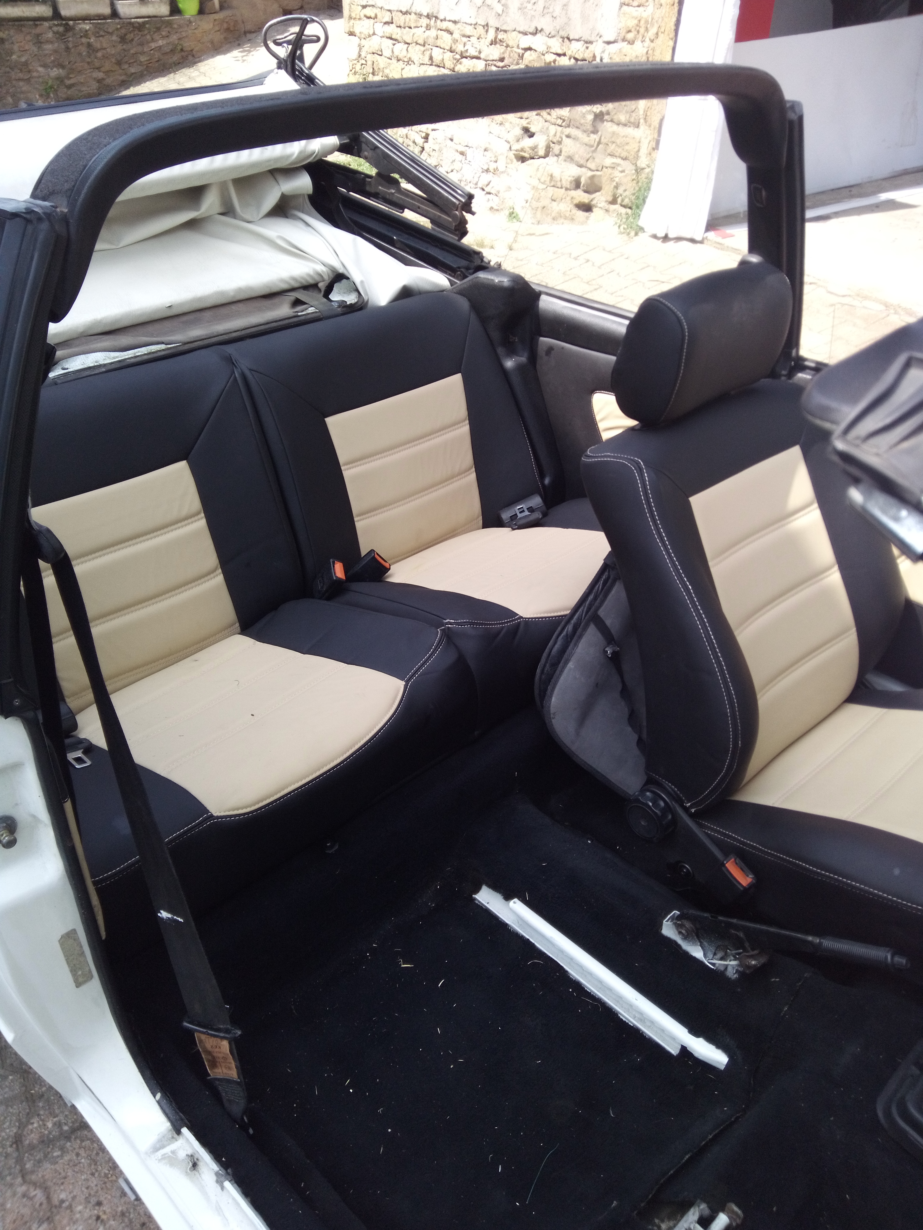

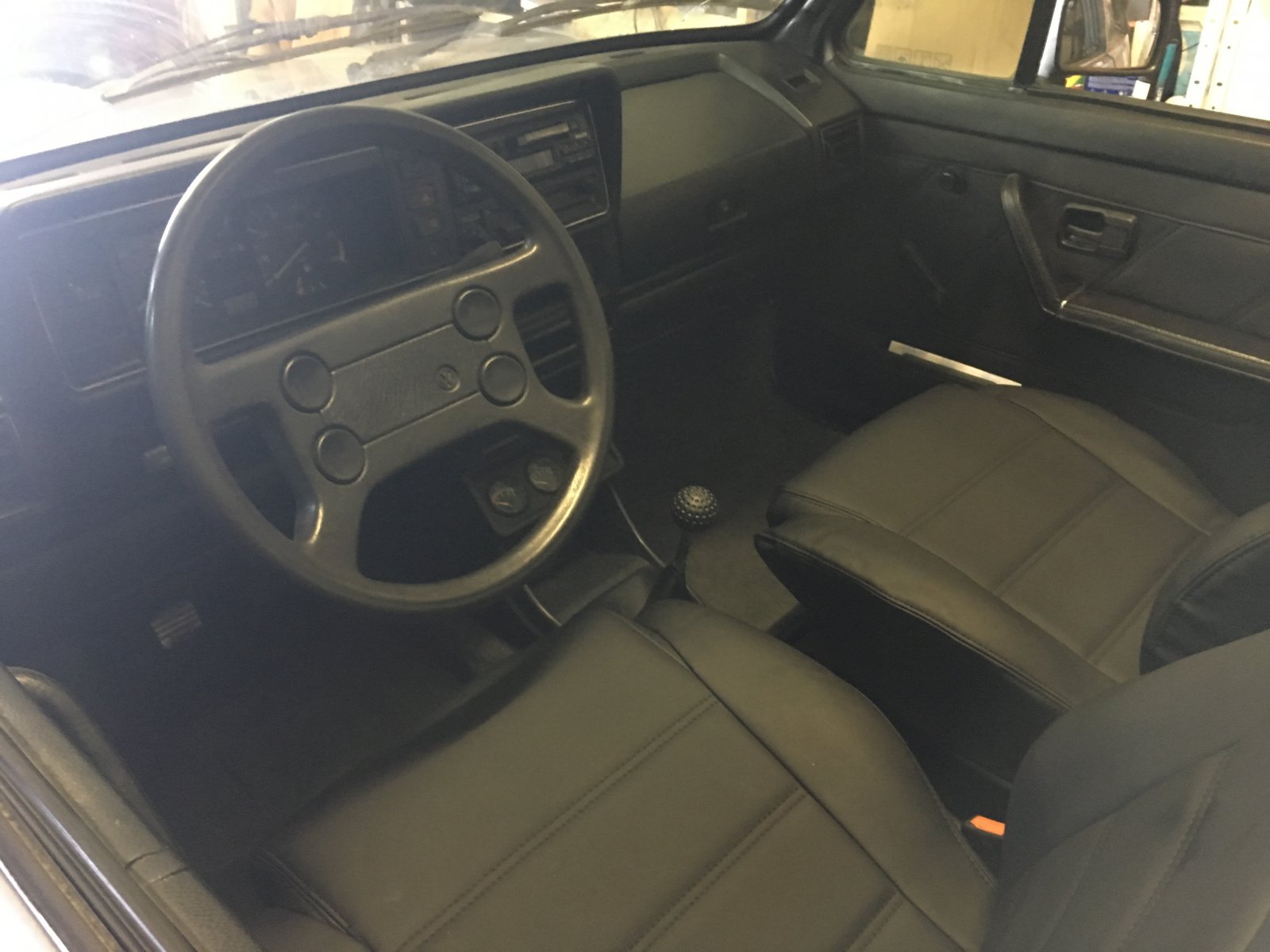

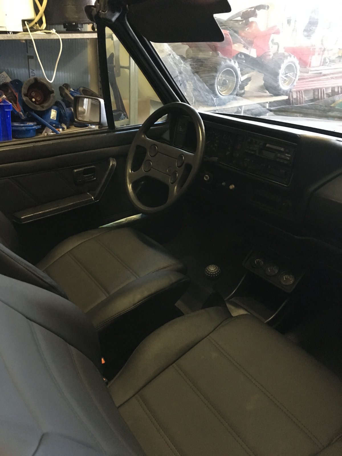

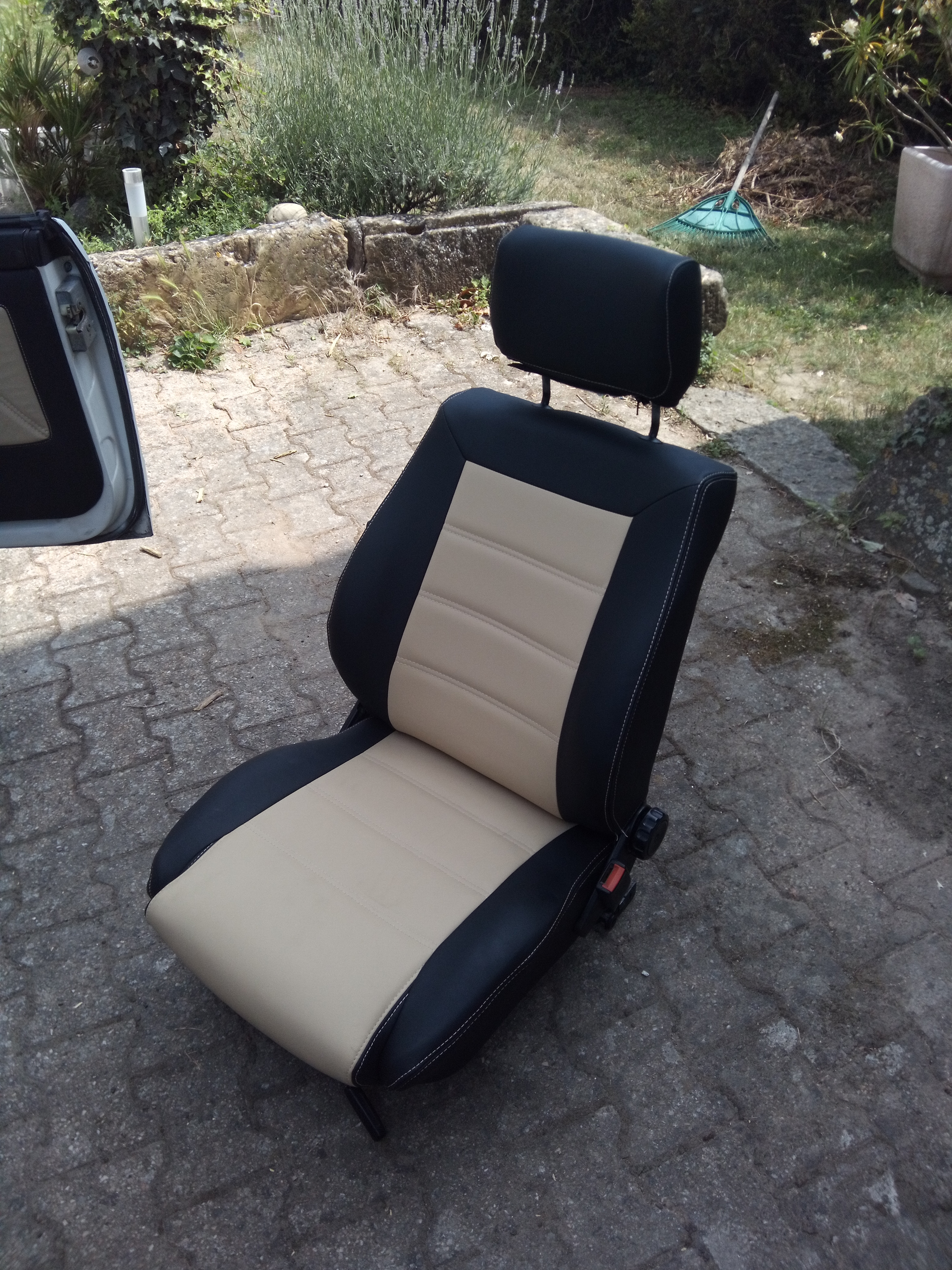

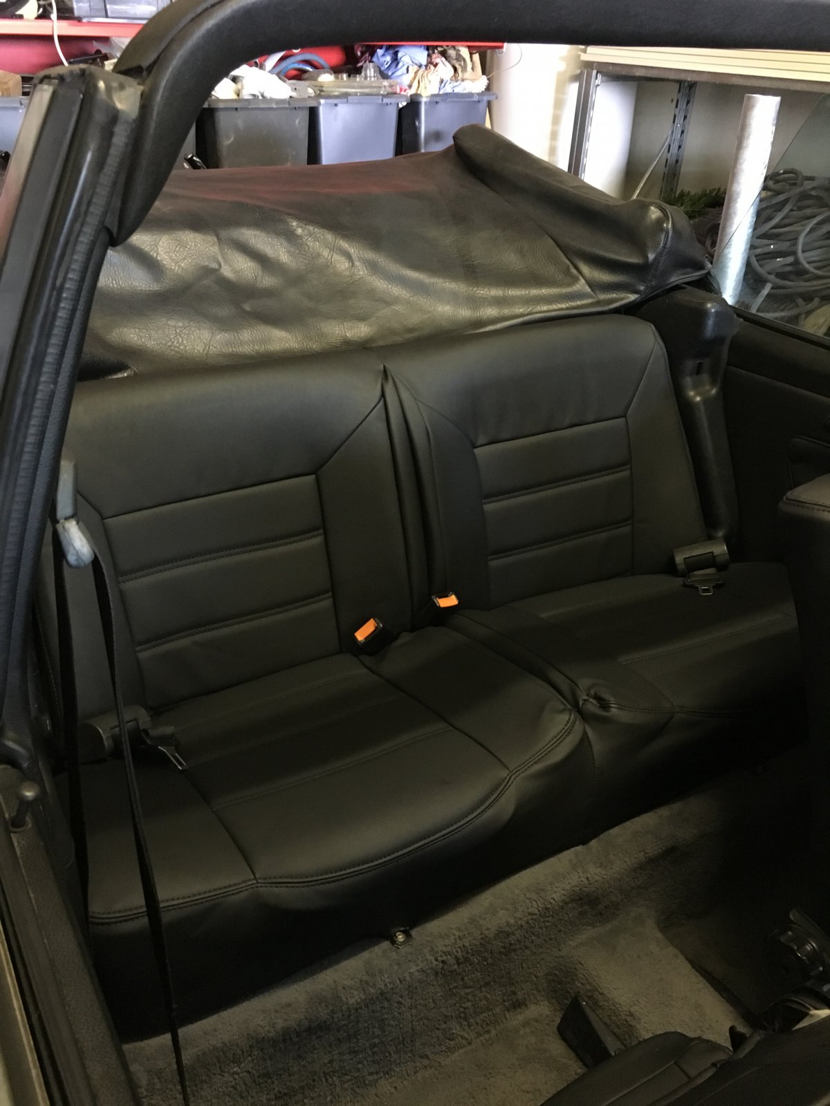

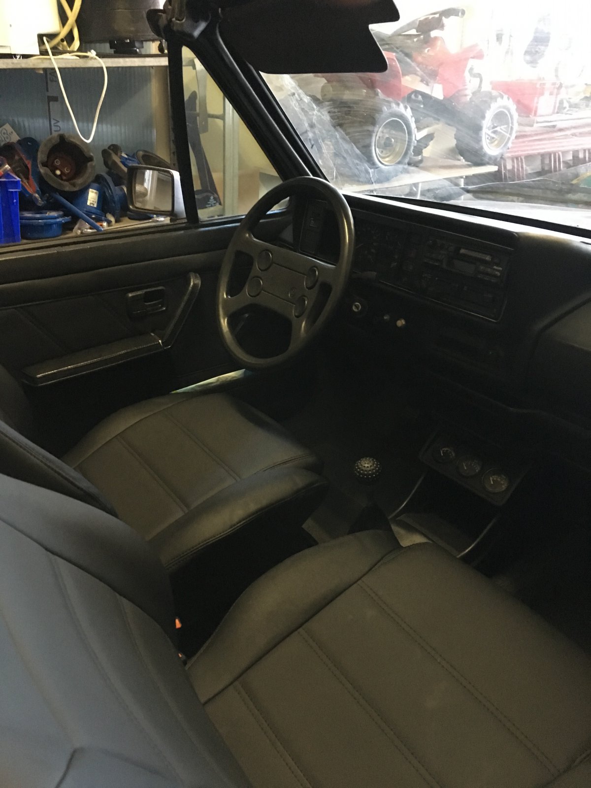

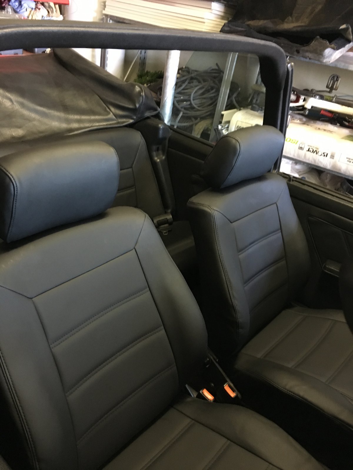

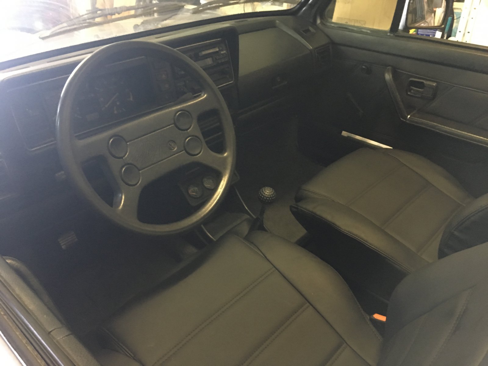

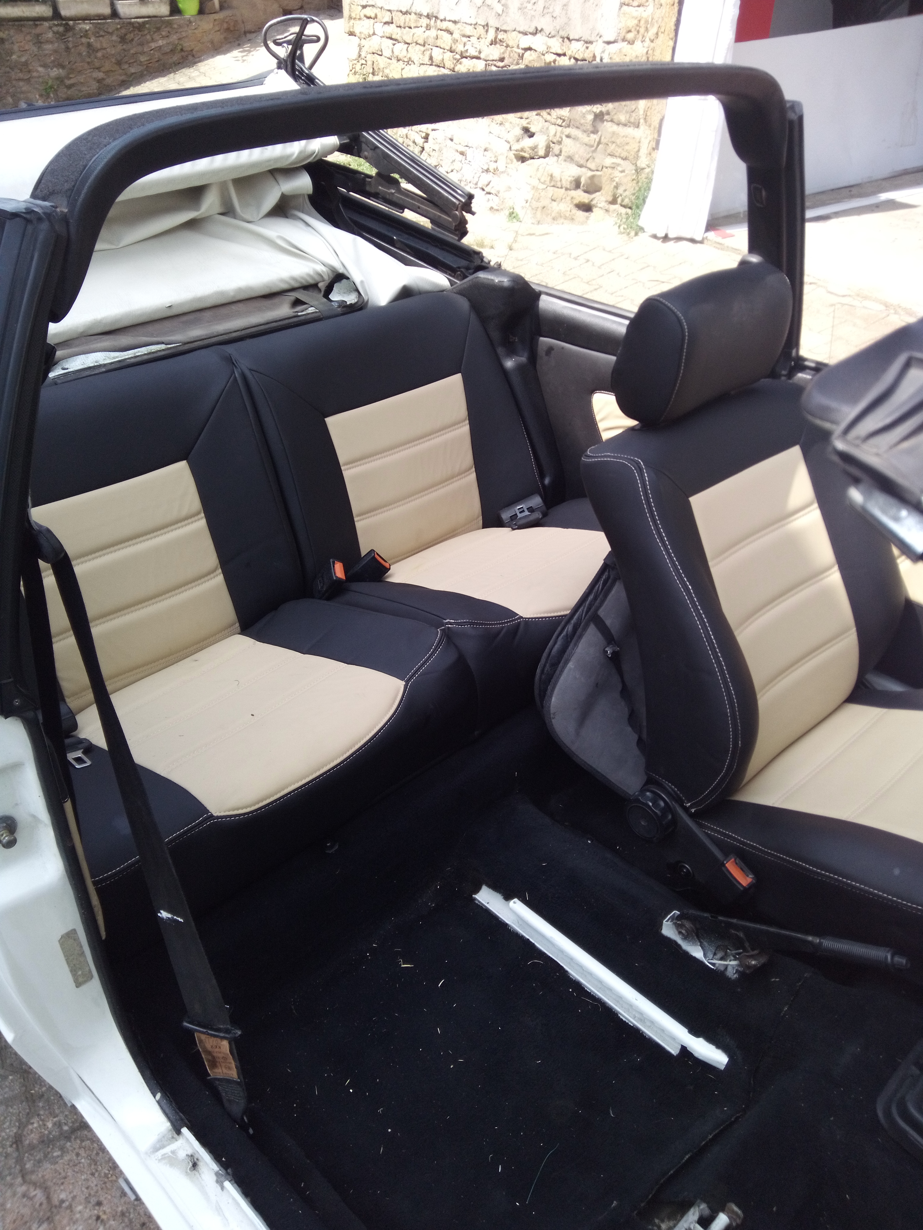

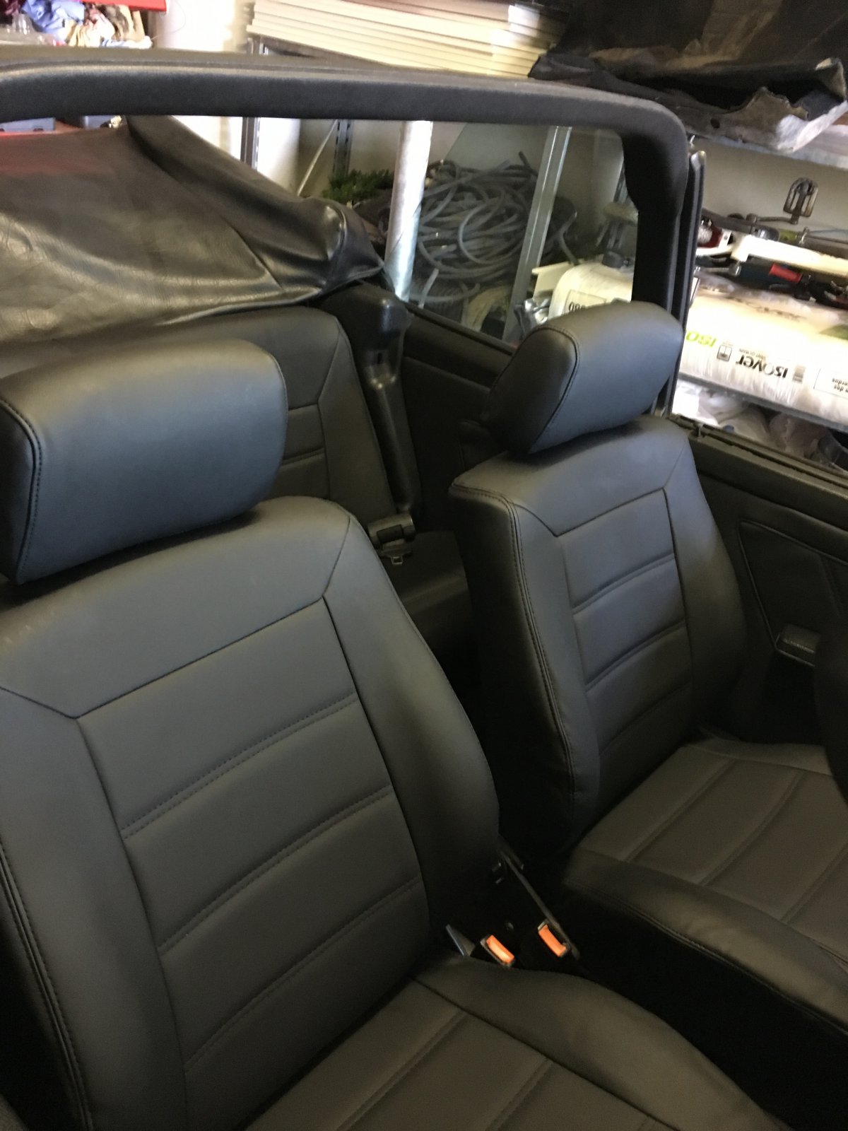

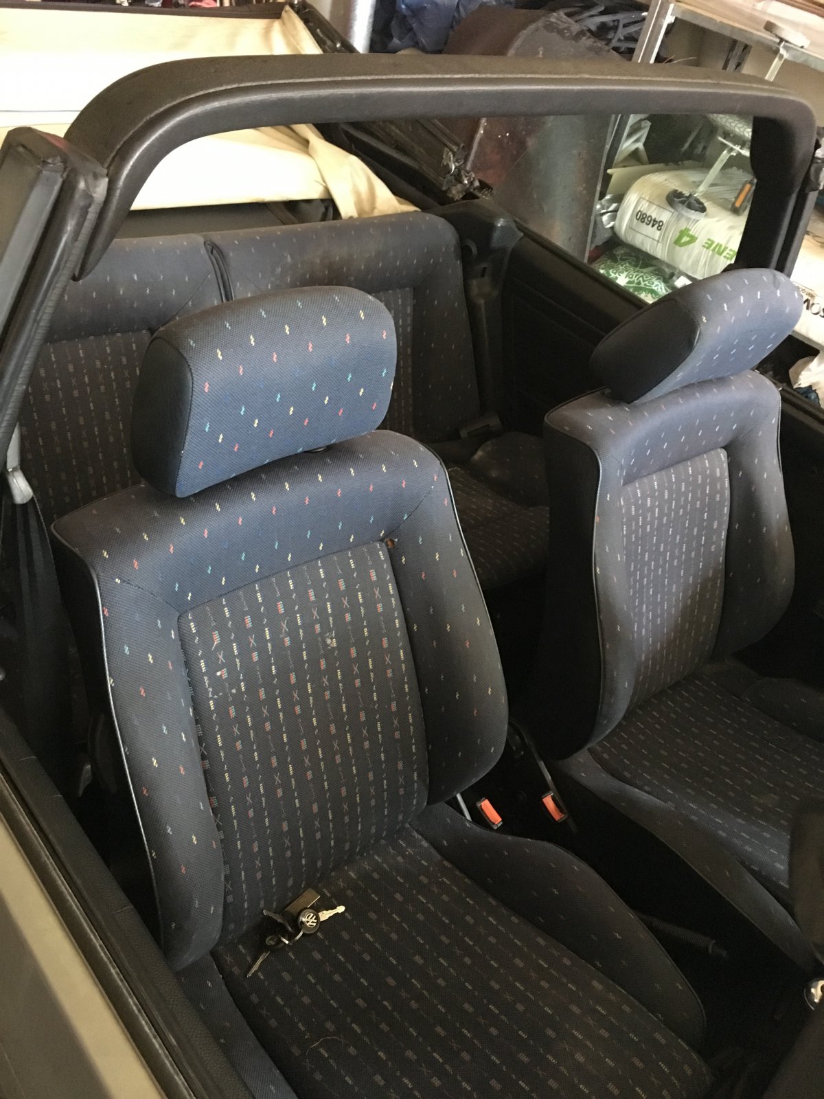

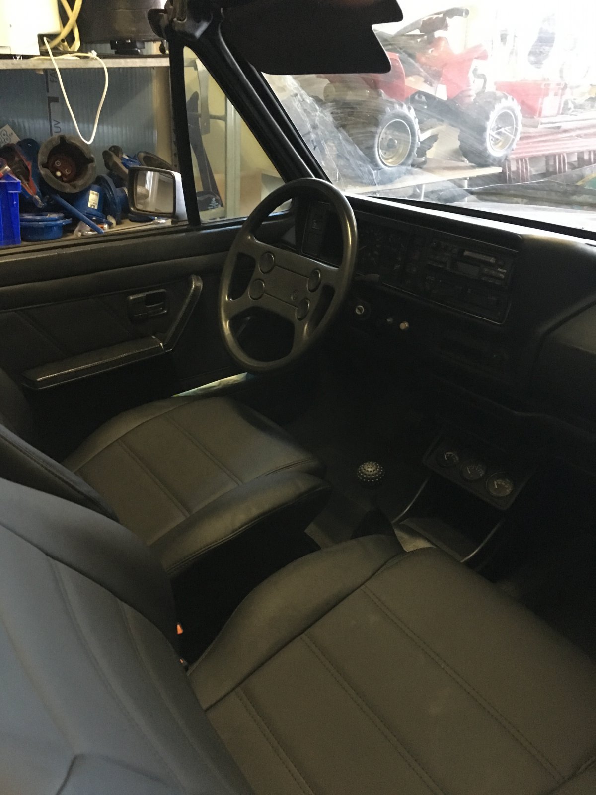

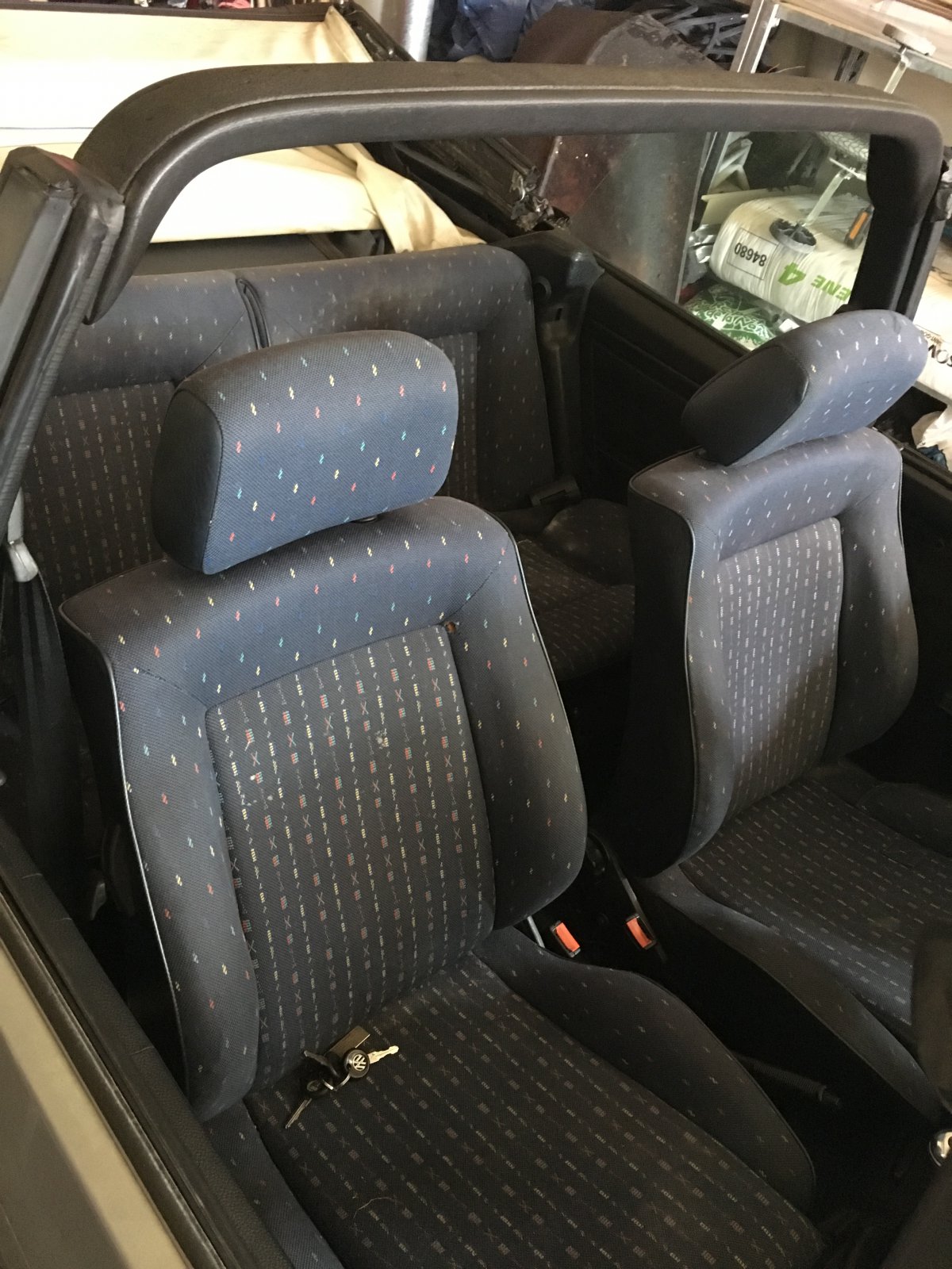

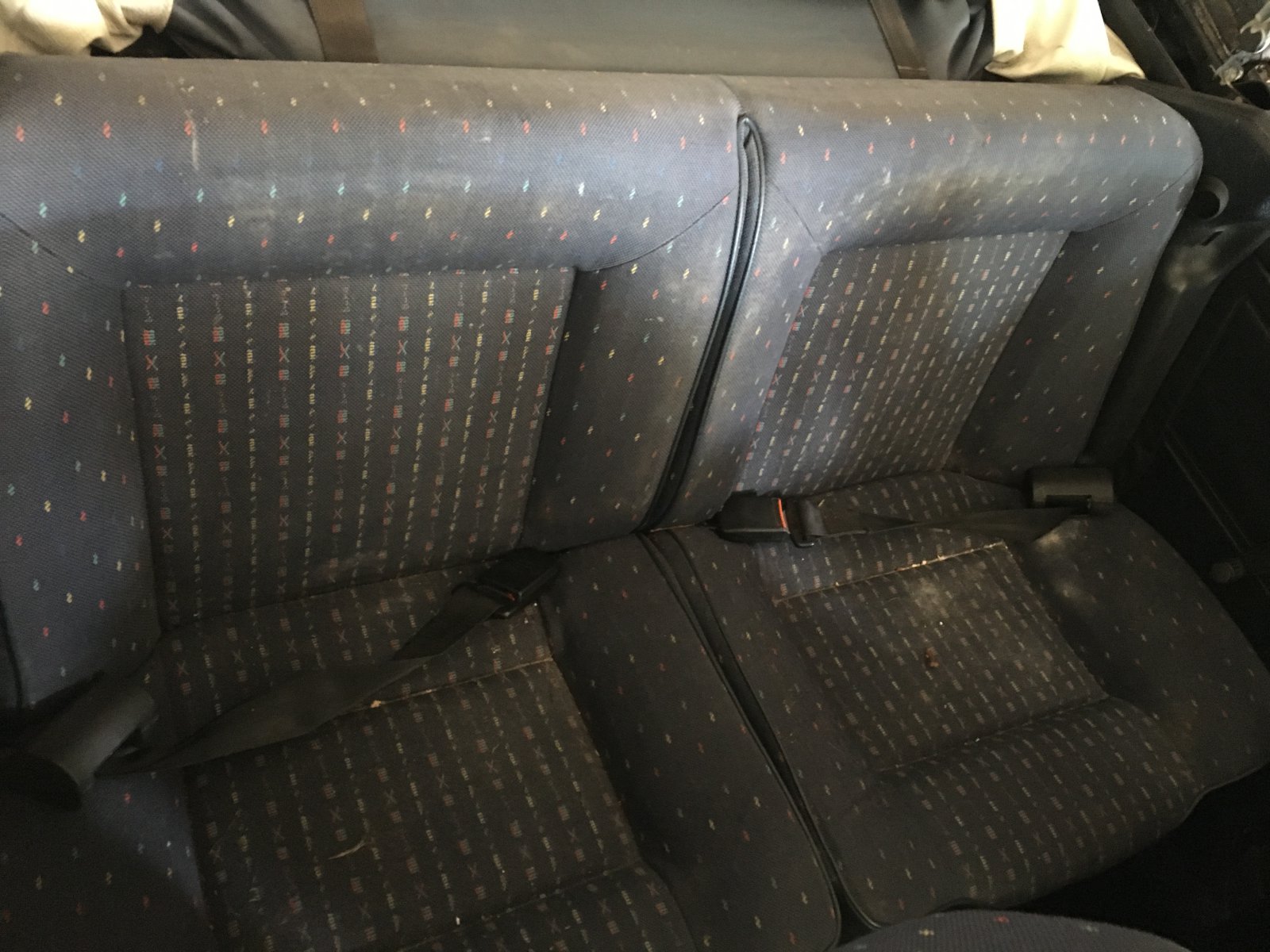

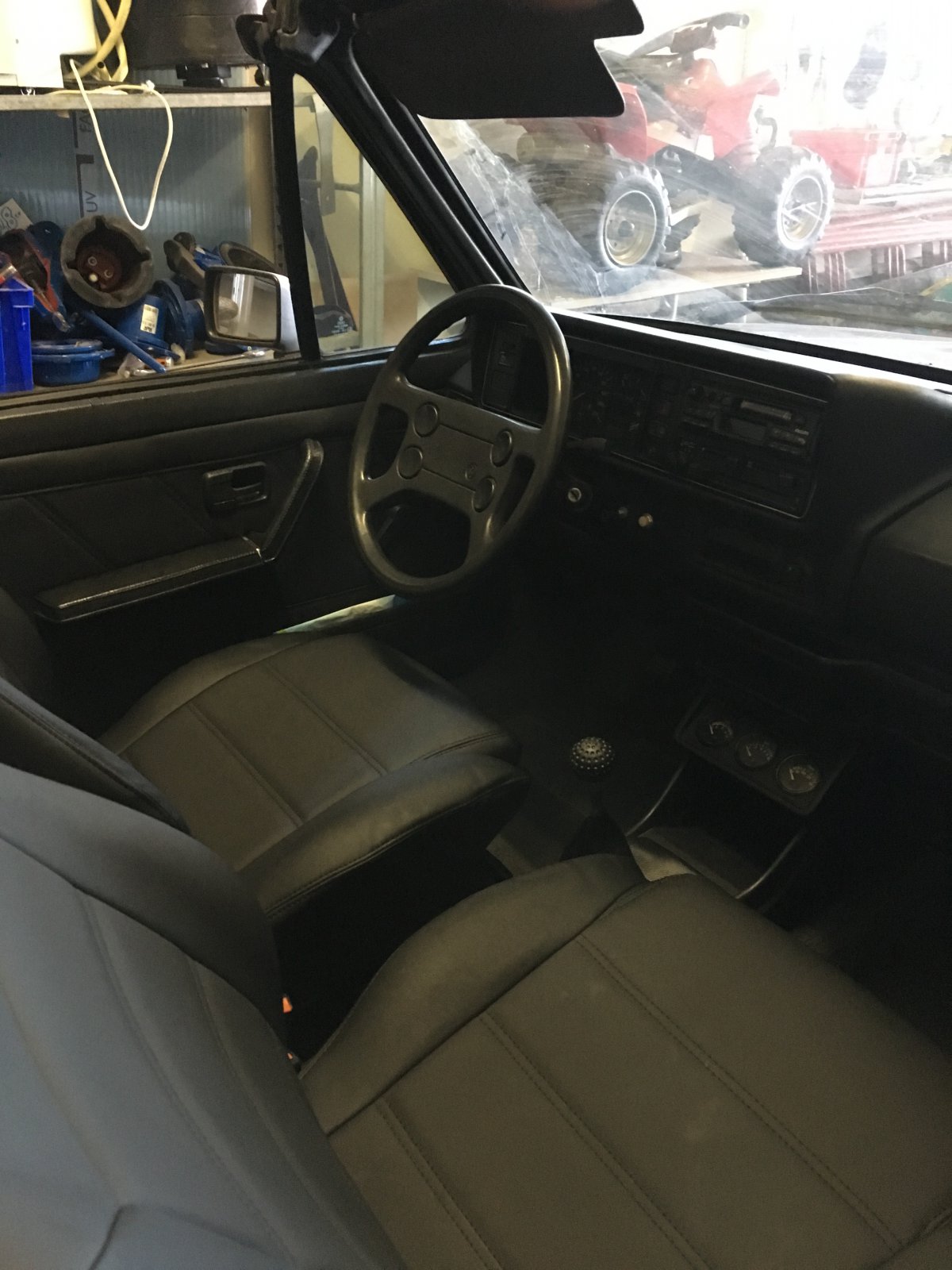

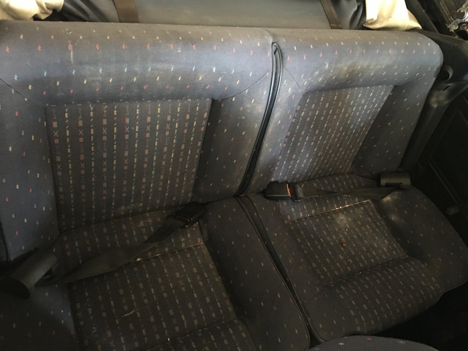

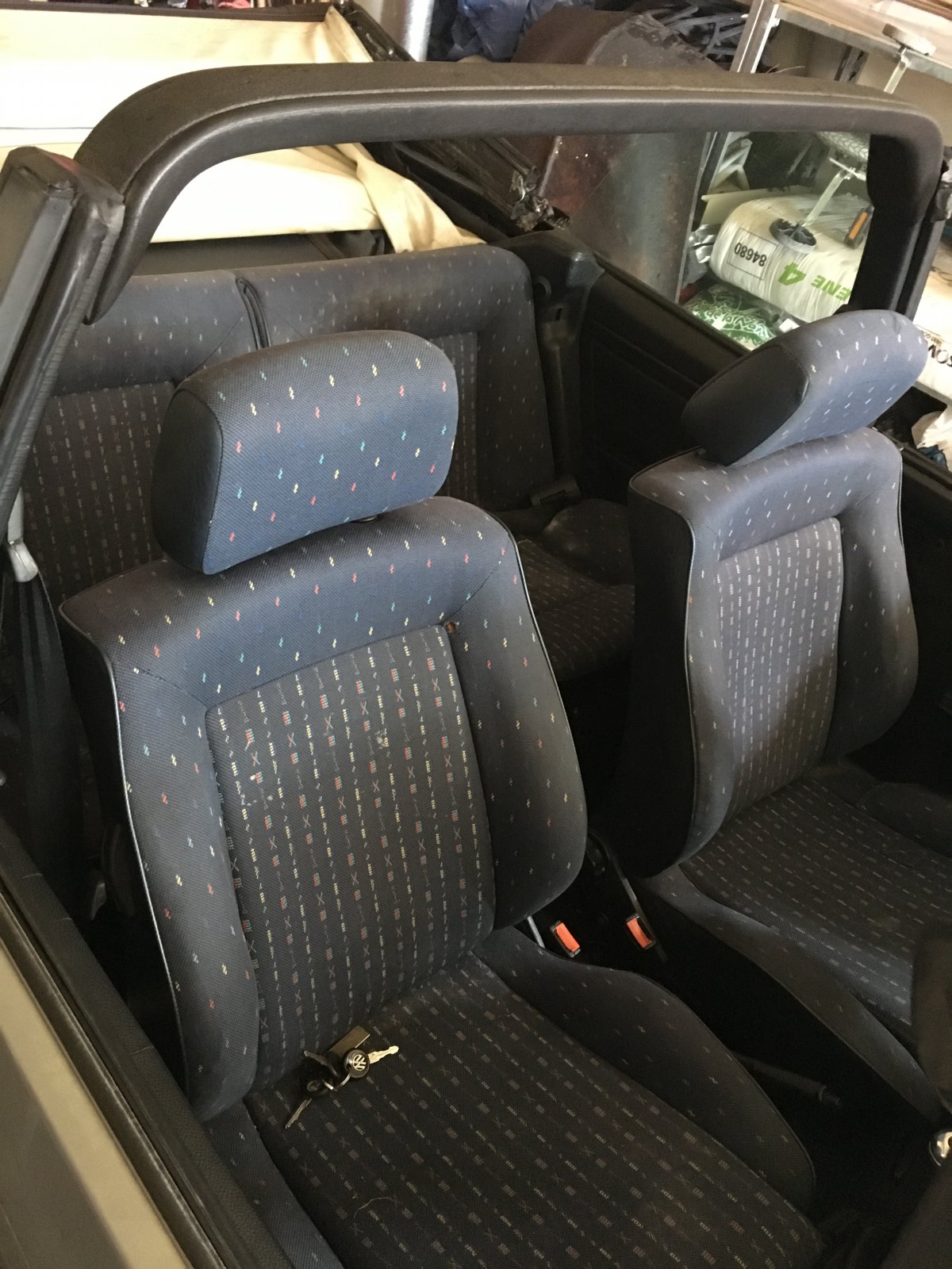

Bon j'ai du racheter un intérieur complet pour y mettre les housses.
Une petite séance d'avant après
Le résultat dépend aussi de l'état d'usure des siege, car j'ai dû rembourrer par la suite certains endroits avec de la mousse.
Messages : 34741
Re: housse K-maniac
Beau boulot, cela rend super bien. C'est très bien posé

Merci c'est sympa, la seule difficulté c'est de fermer les zip, là pour le coup on doit être 2.
De 330000kms elle vient quasiment de regagner une virginité :petitsmile
