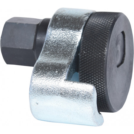

timar146 a écrit : sam. août 13, 2022 09:40 am Hello,
Du coup vous avez un avis entre le joint en liège et celui en caoutchouc ?
Je galère à enlever tous les goujons, du coup si c'est les même propriétés je remets un en liège.
Sur le joint en liège il faut mettre une pate à joints en plus pour assurer l'étanchéité ?
sinon tu prend une dégoujonneuse et ça va tout seul ;)
