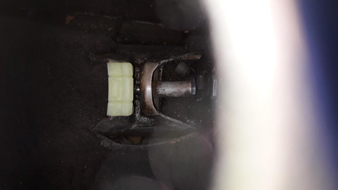

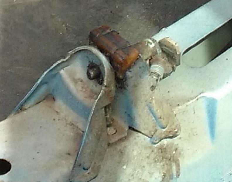

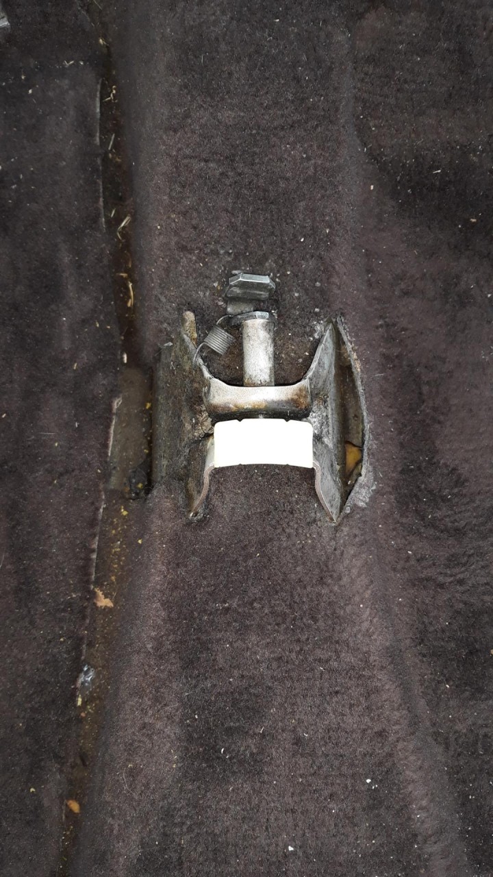

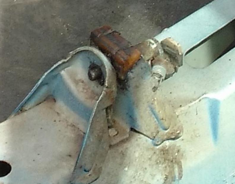

Cette pièce va sur le support qui est sur la coque de la voiture

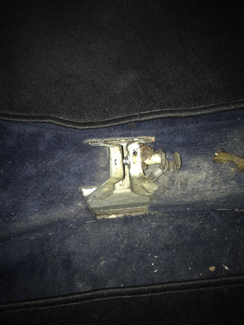

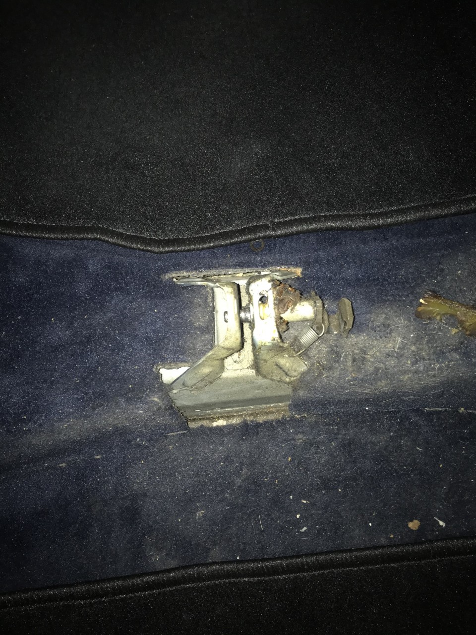

J’ai beau tourner dans tous les sens ce foutu coulisseau je ne comprends pas comment il se monte. Il semble avoir un ergot central, mais il n’y a pas de trou sur le siège pour inverser cet ergot.

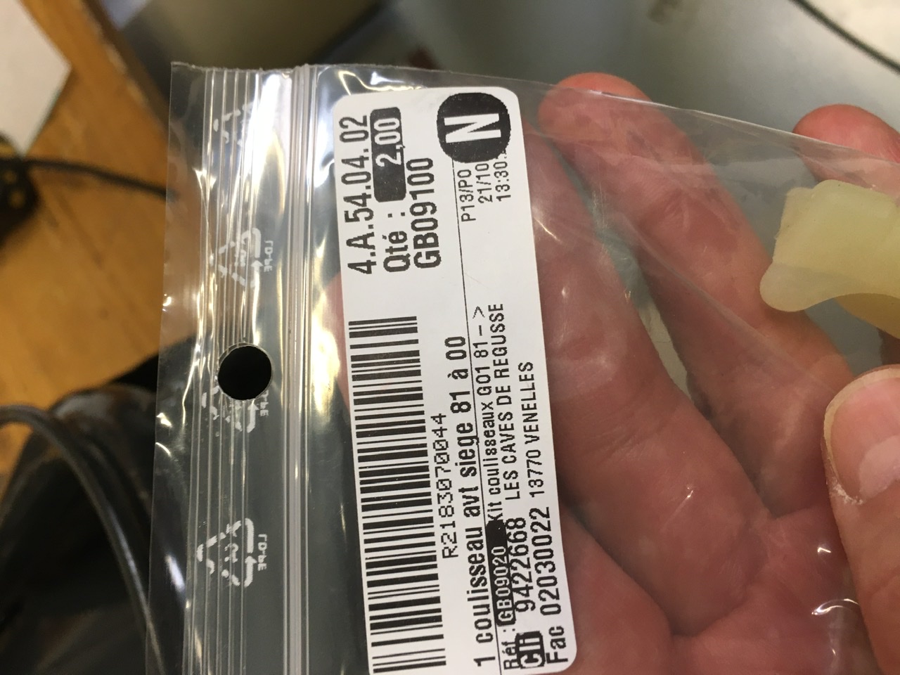

Je mets les référence du coulisseau que j’ai acheté en photo
- Messages : 16788
Re: Quelles pieces pour réféction des glisieres de siege?
De mémoire c'est sur la caisse que çà se fixe pas sur le siège

Merci cathar.
Je vais regarder ça demain sur la caisse.

J'ai mis à jour ma réponse,
Tu as les photos en haut de la page

Merci PB1807 pour tes photos explicatives.

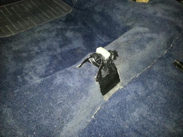

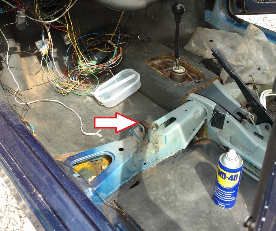

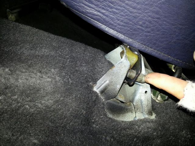

Il y a peu de temps je me posais les mêmes questions, maintenant que je l'ai fait je peux répondre...
Le Trou... En place... Après montage... Et voilou !!

Merci Pb1807, merci christian. Il est en place.
J'ai cru devenir fou à tourner mon siège dans tout les sens pour mettre cette pièce
Alors qu'il suffisait d'aller voir sur la fixation
Encore merci à tous pour la rapidité de vos réponses.
