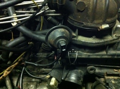

Non je n'ai pas eu de réponse mais je t'a voué que je n'ai plus ce problème car j'ai changé mon admission pour remettre mon ancienne de DX donc je ne les ai plus! Tu ne sais pas ce que c'est, à quoi ça sert et où ça se branche la pièce sur la dernière photo?froson a écrit :Salut, tu as eu la réponse pour le petit cliquet derrière les papillons ? Je me demande qu'est ce que c'est

Je ne sait pas, j'ai pas le meme système, mais c'est a l'endroit ou moi j'ai le débimètre d'air

Aie j'espère que les possesseurs de DX vont me dire à quoi ça sert et surtout où ça se branche car le redémarrage de la bête est imminent!

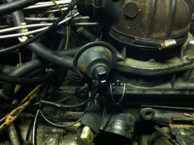

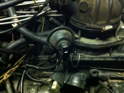

Un propriétaire de DX pour m'aider??MaxCab a écrit :Salut à tous,
La semaine dernière changement de boîte de vitesses c'est fait, changement d'admission c'est fait mais fuit un peut malgré le changement de joint![]()
Dites moi savez vous où est la prise qui se branche la?
Merci d'avance

salut la capsule à depression sur la photos serre au ralentie
un tube capillaire de depression vient de la pipe d'admission vers la vis de ralentie
et le connecteur electrique pour le pilotage des electrovannes situer sur l'amortisseur avant coté distribution
pour le fonctionnement
pour la remise en route: bouche le capillaire (pour evité une prise d'air)

Merci pour cette réponse précise c'est coolmanu.k a écrit :salut la capsule à depression sur la photos serre au ralentie
pour le fonctionnement![]()
