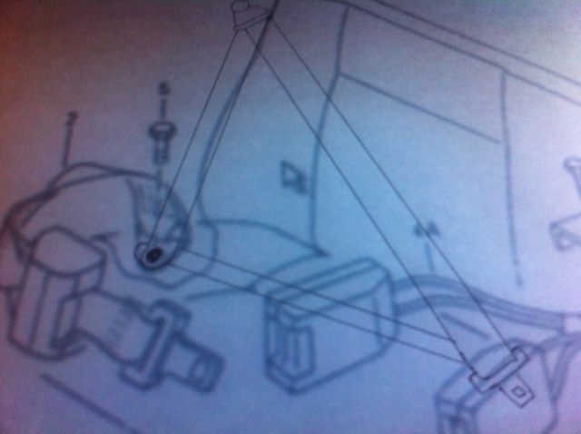

Tu as raison sur le fond mais en cas de gros accident la petite a peu de chance de rester dans le siège. soit elle glisse par en dessous soit elle vole par au dessus!!!Trés inquiet pour elle....
Finalement c'est un point d'encrage pour mettre l'agraffe, le point d'encrage fort se ferait en bas.. un peu comme ça!!!

Dur choix à faire entre sécurité et conformité.....
Pour ma part le choix est sans appel...... la conformité car je n'aime pas jouer avec les assureurs ni les hommes de loi.
Dans ton cas, je roulerais avec la petite dans un autre véhicule plus approprié pour les enfants et j'attendrais qu'elle grandisse un peu.
Mais ce n'est que moi et ma vision des choses

Quelqu'un saurait comment c'est fixé derrière sur une golf 3/4..?? car ça reste dans l'esprit de l'adaptation de PiuPiu...

Sur les golfs 3/4 ils ont du remédier au problème en installant des points d'ancrages supplémentaire sur la carrosserie dans le coffre, je n'ai pas le shéma de montage mais regarde dans Carprog 2!!
Je suis contre ce genre de modif comme toi aussi alors peut être me tourner vers les sièges auto deux points pour avion mais elle fait deja 22kg!!Tu noteras quand même que VW a été
