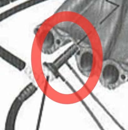

Il faut aussi que je trouve 2 pièces introuvables... Une crépine de pompe à essence immergée et une pièce de mon circuit d'air dont je ne connaît pas le nom (pièce blanche en forme de venturi reliée à l'admission.
Quelqu'un sait où je peux trouver ça? (Rien que mecatechnic :/)

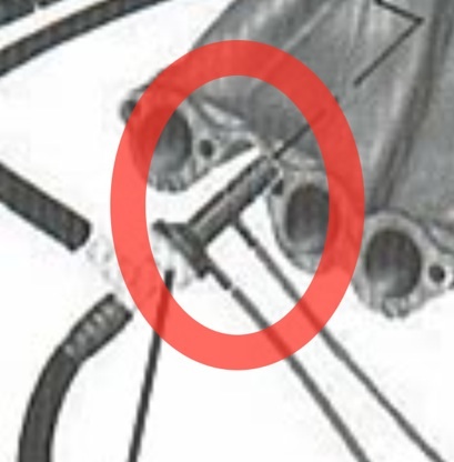

Voici la pièce dont je n'ai pas le nom et que je n'arrive pas a trouver

Apparemment cela fait aussi parti de la soupape anti retour mais ça m'étonne car ce n'est pas ce qui est indiqué sur le schéma... 20€ chez mecatechnic :/
