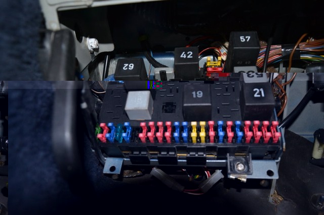

J'avoue !!!! Putain le merdier, quelqu'un qui abun DX pourrait me poser une photo de sa boite à relais ?

La question est surtout, si tu n'as pas la clim, est-ce qu'il y a une alimentation à ce relais et à quoi sert elle :s

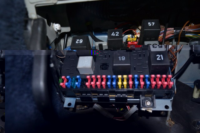

Boîtier fusible golf cab 1991 DX
Briice87
Re: Problème de relais, urgent !!
Message par Briice87 »
Merci pour la photo, je vais étudier ça :)

je suis en vacances en Limousin et en panne de relais de pompe. (Le 62, en haut à gauche sur la photo, on est bien d'accord)
