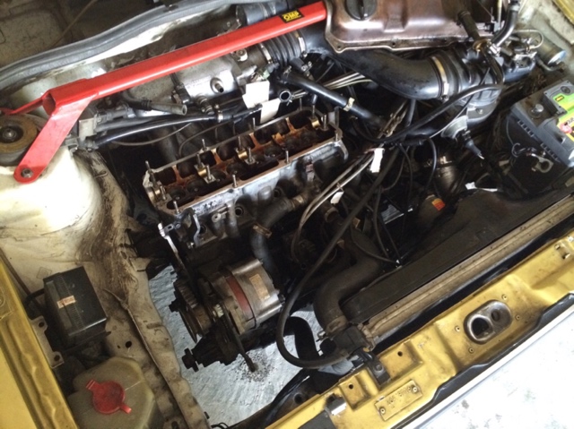

Ecoutez je me suis dit, perdu pour perdu, qu'est-ce que ça me coûte de démonter !!!!!
Par curiosité.
J'ai détaché tout les périphériques de la culasse.
Il me reste juste les vis de la culasse a dévisser mais je n'avais pas la clé.
Donc en attente jusqu'a l'achat de celle-ci.
Ca me laissera le temps de réfléchir. Il n'y a pas beaucoup de chose a démonter en fait.
Par curiosité.

Pas facile de trouver cette douille pour démonter la culasse, la seule que j'ai vu était dans un boitier chez norauto mais vu le prix, j'ai pas confiance en la qualité,j'ai pas envie de foirer les vis, je vais continuer mes recherches aujourd'hui.
