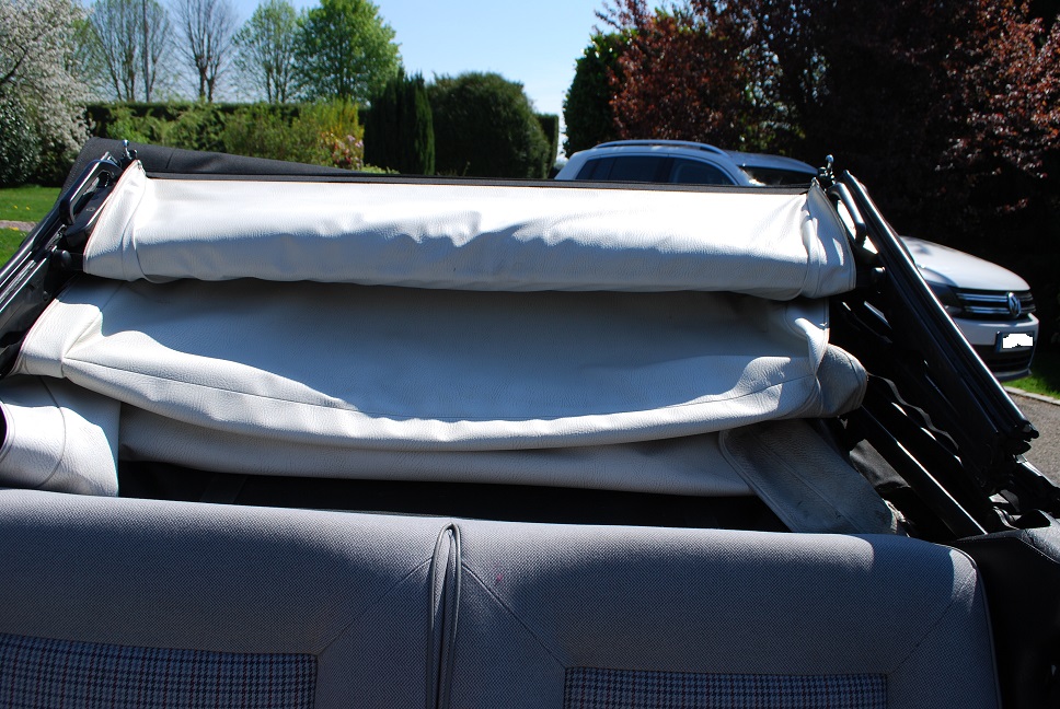

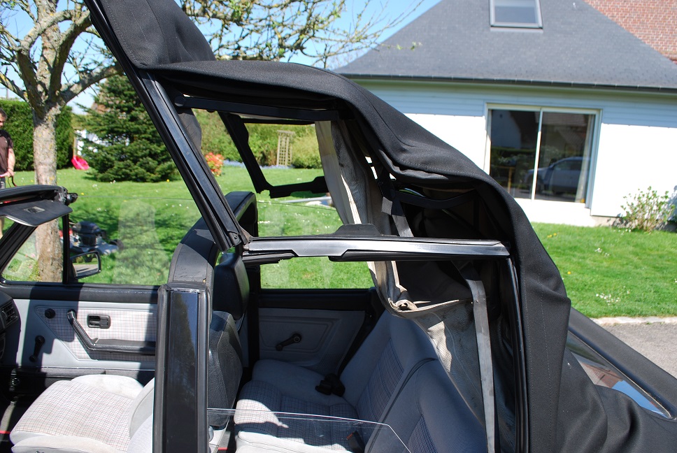

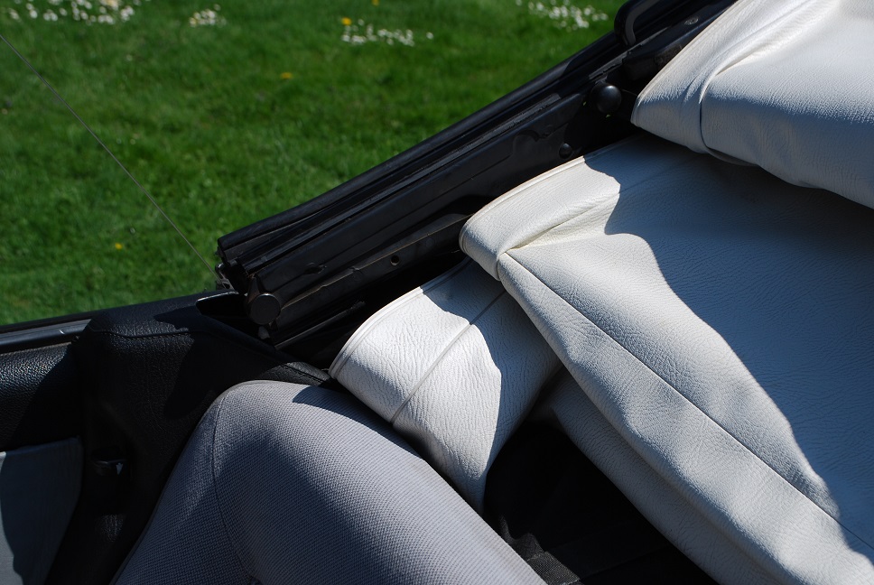

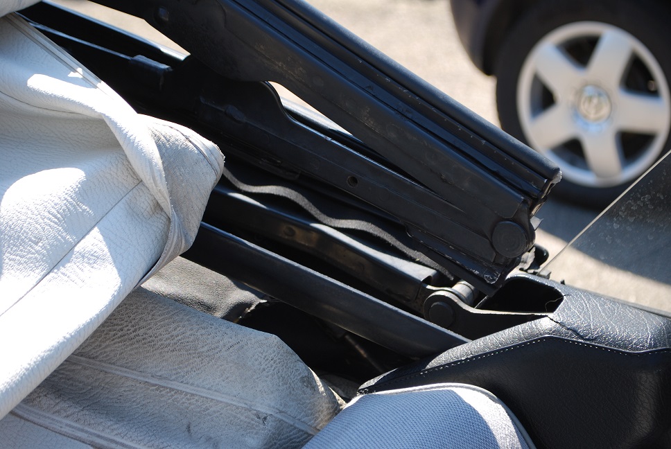

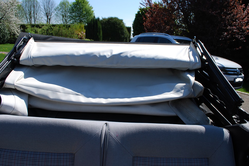

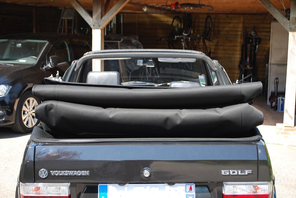

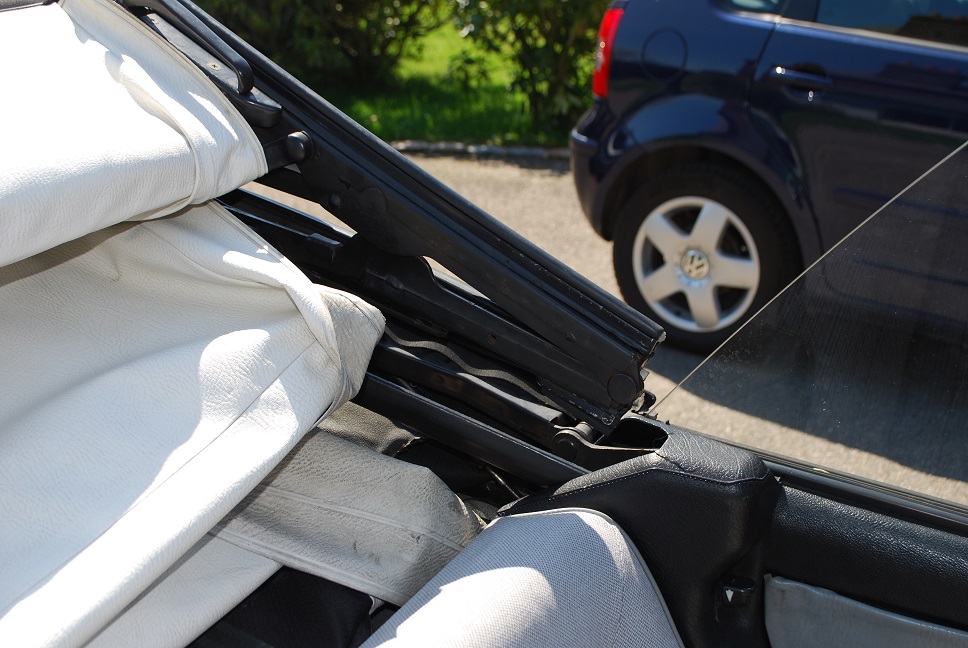

Voilà quelques photos :

tu as des élastiques caoutchouc qui permettent a un arceau de l'armature de se mettre en place quand tu manipules l'armature
je pense qu'ils sont coupés et que l'arceau se place très mal, assez pour gêner l'ouverture complète et non pas la fermeture
Cela se passe entre le ciel de toit et l'enveloppe de matelassure
un conseil? Ne force pas, tu vas tordre. Il faut y aller et remettre en place.
Bonne journée pour pas grand chose :?

je vais fouiller pour une photo
mais ce n'est qu'une de mes supposition
rien de certain, mais de pars mon expérience il m'arrive de regarder et de changer quand c'est nécessaire
c'est un caoutchouc de rappel
je pense que ton arceau parts à l'envers

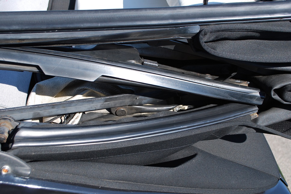

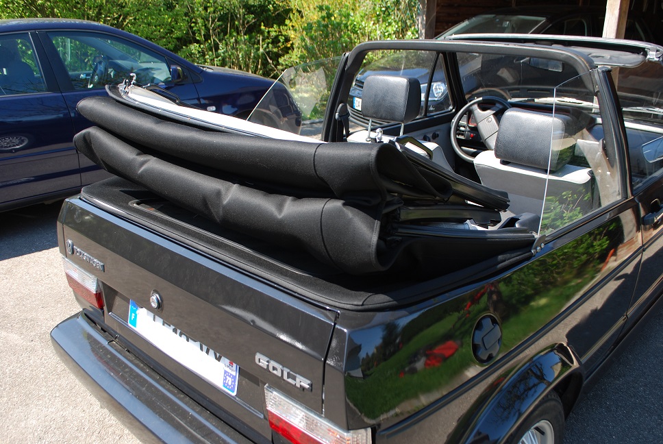

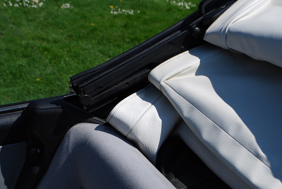

regarde, verrin de gauche, plus haut un il y un arceau tombé, je pense a celui ci
il est maintenu d'un côté par une sangle blanche et de l'autre par cette pièce caoutchouc style chambre a aire pour son rappel
a mon avis (oui encore) le tien est dans la même position que celui de la photo.
regarde sur mon mur blanc, on voit la pièce coupé ;)

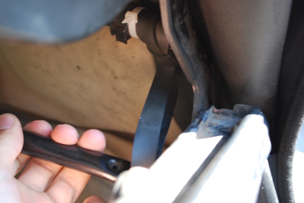

Je viens de voir de quels élastiques tu parle et ils sont bien présent.

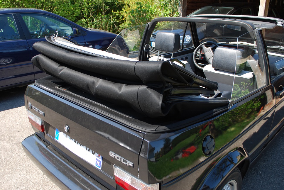

Quelques photos de plus peuvent aidées
PS: Sur la dernière photo la capote est repliée au max

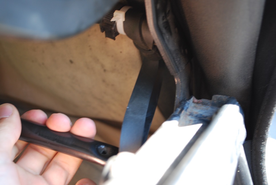

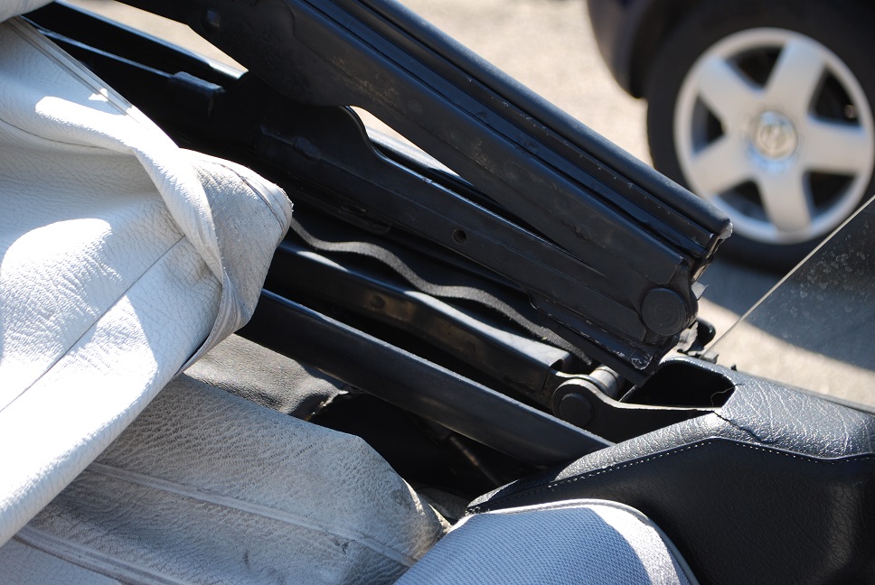

ta photo du milieu parle d'elle même ;)
Il y a un arceau qui retombe. Tes élastique sont coupée ou non? Ils sont reliés à?
Je vous des rislans donc quelqun est déjà intervenu a cet endroit
je ne peux pas te dire ce qu'il a été fait par rapport a de l'origine

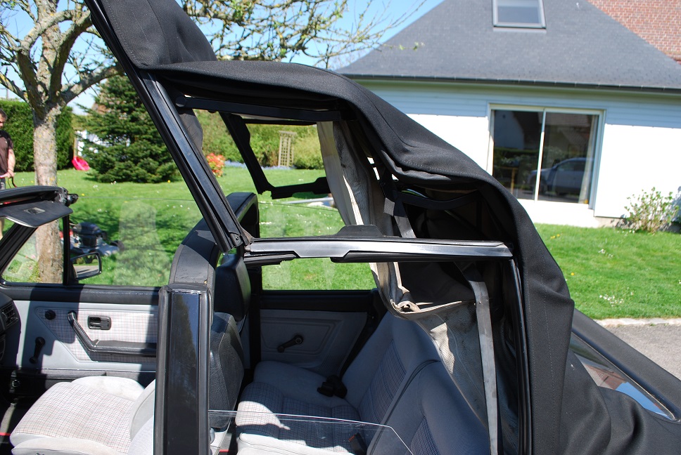

tout à fait d'accord avec Laurent.... :sup
Ceux qui ton posé la capote ont du inversé ou mal monté ces élastiques de rappel de la barre intermédiaire ...
Car sur la photo ou tu la tient l'élastique n'est pas fixé dessus..
Du coup elle vient en appuis sur le cadre de lunette et tu peut plus fermer ta capote...
De là ou ont est on peut pas faire grand chose.. il faudrait te rapprocher d'un autre cab pour faire la comparaison..

oui, pas simple pour récupérer le coup
faut deposer la partie arrière de la capote, degrafer l'enveloppe de matelassure et reprendre a l'origine (:

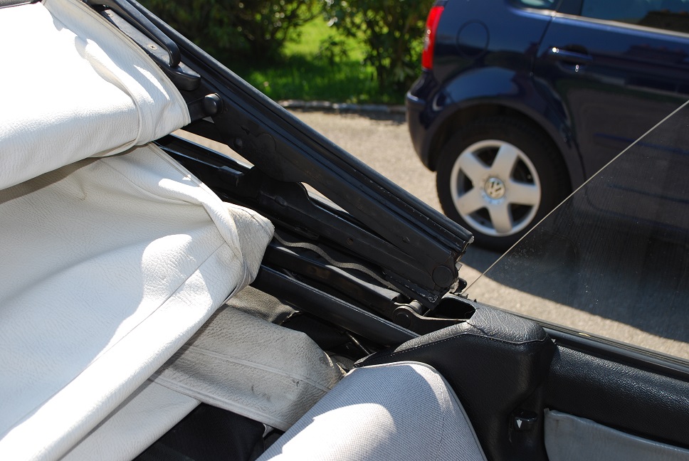

Je reviens vers vous car mon problème n'est toujours pas résolu ... :(
Je viens de regarder et l'arceau dont vous me parlez n'est pas à l'envers mais est bien vers le haut
Mais j'ai remarqué quelque chose aussi, l'endroit où ça bloque viens bien du mécanisme de l'armature du coté gauche de la voiture. Je sent le blocage à cet endroit

Non mais je ne pense pas que ce soit un problème de graissage ou quoi puisque l'ensemble est plutôt libre mais ce bloque d'un coup, il vient en buté avant de ce fermer totalement
Messages : 34754
Re: Problème rangement capote
J'ai déja vu le soucis. Ne force surtout pas et il faut que tu retrouves l’espèce de bloc-rivet qui a dû sauté.
Il faut après réaligner l'articulation de la capote et remettre cette pièce.

Messages : 34754
A l'endroit où l'armature se plie, il doit te manquer une pièce qui vient maintenir l'articulation.
Un ami a eu le même problème.
Elle bloquait au même endroit à cause de cette pièce manquante et les parties se pliant ne sont plus dans l'axe.
Il faut donc ne surtout pas forcer.
