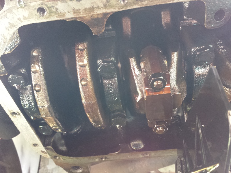

Trouvé ça dans mon carter d'huile!! grave ?

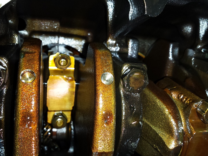

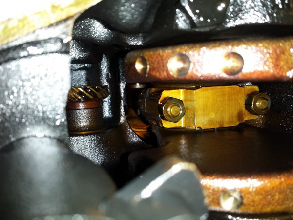

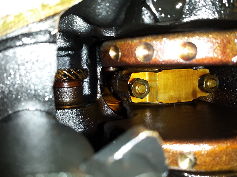

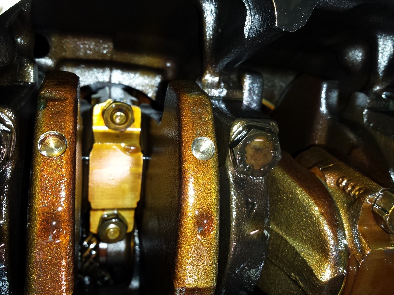

Pour commencer ta pièce ressemble bien a un coussinet de bielle :=(
Ensuite si ton moteur tourne, voici peut être une hypothèse:
L'ancien proprio a changer( ou fait changer) les coussinet et un d'entre eux est tombé( lors du changement) dans le carter d'huile
D’où le vieux coussinet présent dans ton carter d'huile:=)
Le mieux, tu vidanges et tu démontes ton carter d'huile et tu vérifie que tout tes coussinets sont bien présent
Si c'est le cas( et je te le souhaite) tu es sauvé
Sinon, remplacement du moteur serait un mieux

Un moteur qui tourne sans ou avec coussinets bielle hs,ça fait un sacré bruit !
Si c'est le cas,ça va pas durer longtemps !

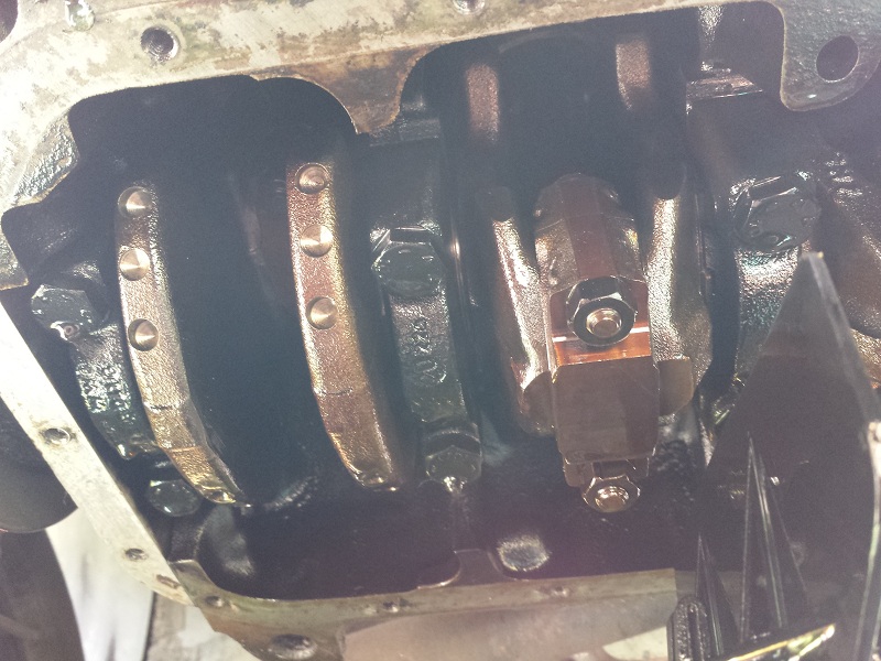

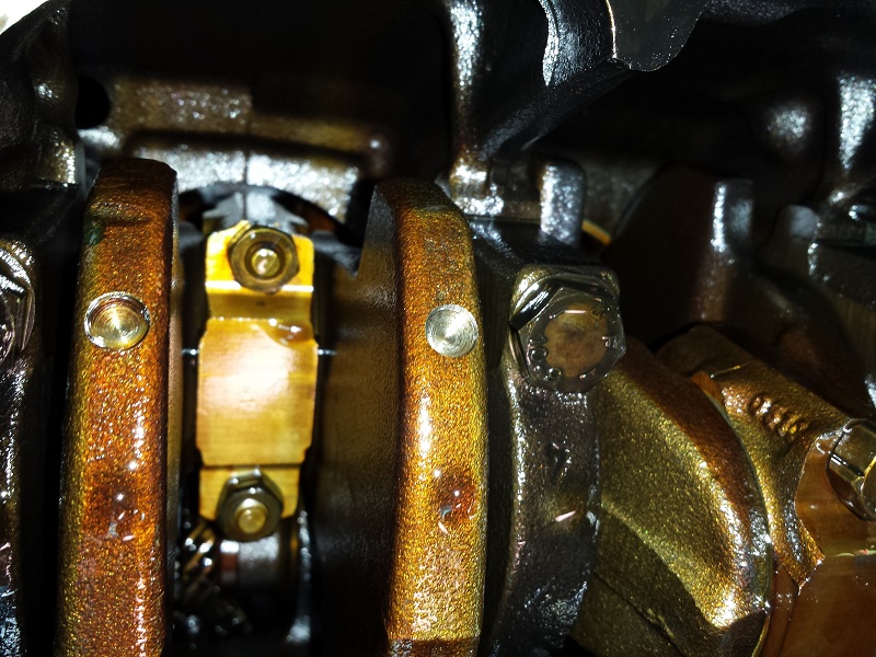

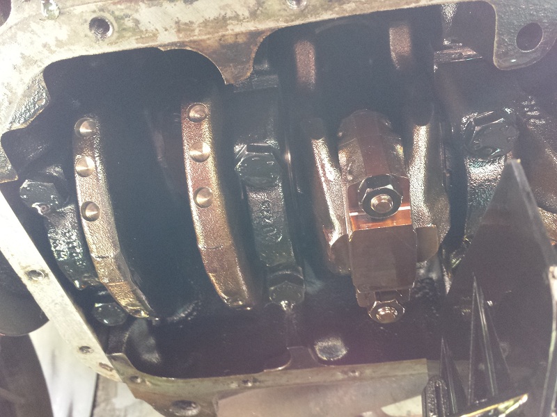

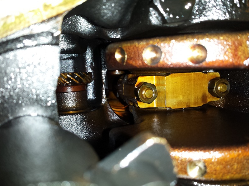

bin moi j'ai pas eu de bruit quand j'ai fait les 100 bornes et au ralenti plus de claquement ,après la pièce a bien l'air en alu ,je démonte ce week end pour voir tous ça. mais perso un mécano qui aurait oublié sa dans le carter j'ai du mal a le croire, en plus j'ai regardé les pistons et les petits bouts des chemises que je pouvais apercevoir rien était rayé, donc on verra on démontage.

je n y crois pas une seconde a un coussinet ( récent ) . comment il sort en si bonne etat est un si gros bout entre bielle est villo ? avec un moteur qui fonctionne correctement . pour moi impossible sans casse moteur mais je ne connaît pas suffisamment se moteur ....
comment tu regarde les pistons est les petits bout de chemise ?
seb
Re: Trouvé ça dans mon carter d'huile!! grave ?
bin quand le carter était tombé tu voit les bielles le fond des pistons et le début de la chemise.

ok , désolé je n avais pas vu que tu avait demonté le carter .
tu peut recommencer ... pour le control certain ...
seb
bon carter d'huile démonter mais comment je fait pour voir les coussinets moi je suis pas mécano je me débrouille mais c'est tout.
