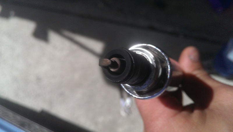

tiens justement, j'avais pris une photos d'une bougies lors du test de compression, faut que je la retrouve (c'était avec le pieburg par contre)
j'ai pas eut le temps de refaire des tests, j'ai roulé avec ce matin en mode tranquille je n'ai vu aucune fumée (12-13° dehors)
edit:
c'était à chaud après 25 kms de route, les bougies avait 1100 kms, les 4 étaient comme cela

:hein bizarre avec une telle consommation d'huile tes bougies devraient être noir de calamine
A l'occasion reprend une photo des 4 bougies cote à cote
