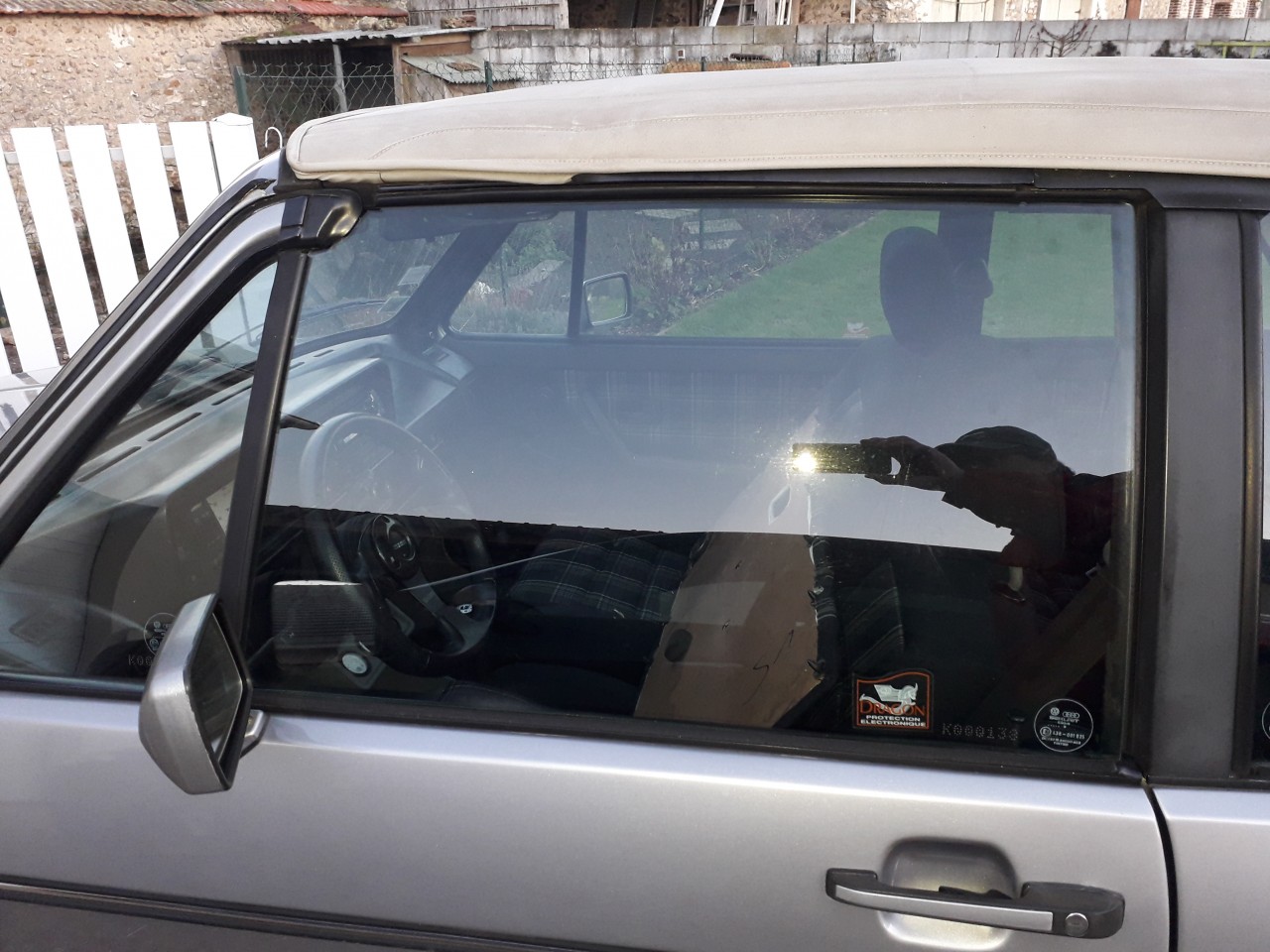

Pourtant c'est la capote vinyle d'origine. Ok j'essaye demain. Aurais-tu un lien vers la vidéo vw? S'il te plaît!
ce serait super top.

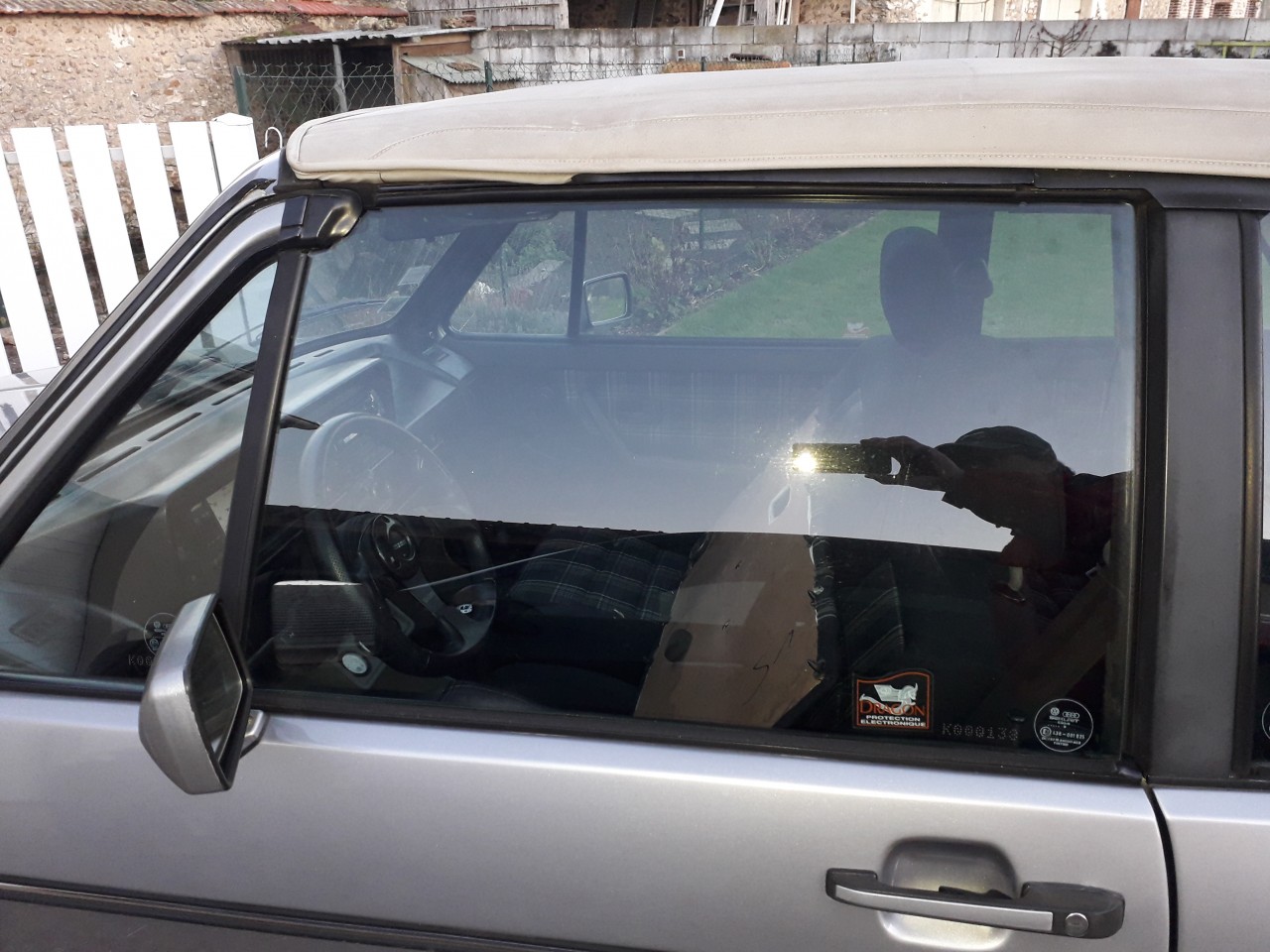

Re: joint de capote au niveau de la vitre conducteur

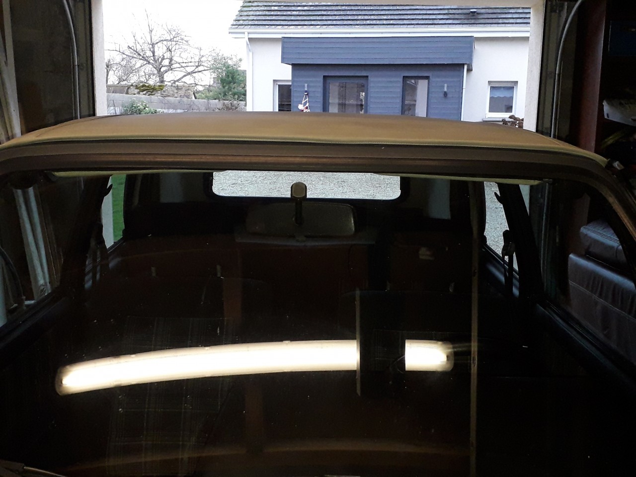

J'ai bien regardé la vidéo et je pencherai plutôt pour un réglage de vitre. Plus flagrant sur la porte passager.

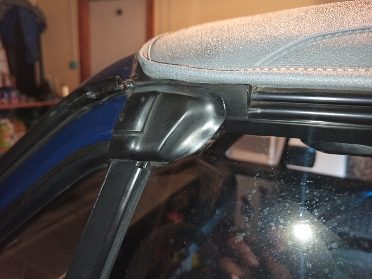

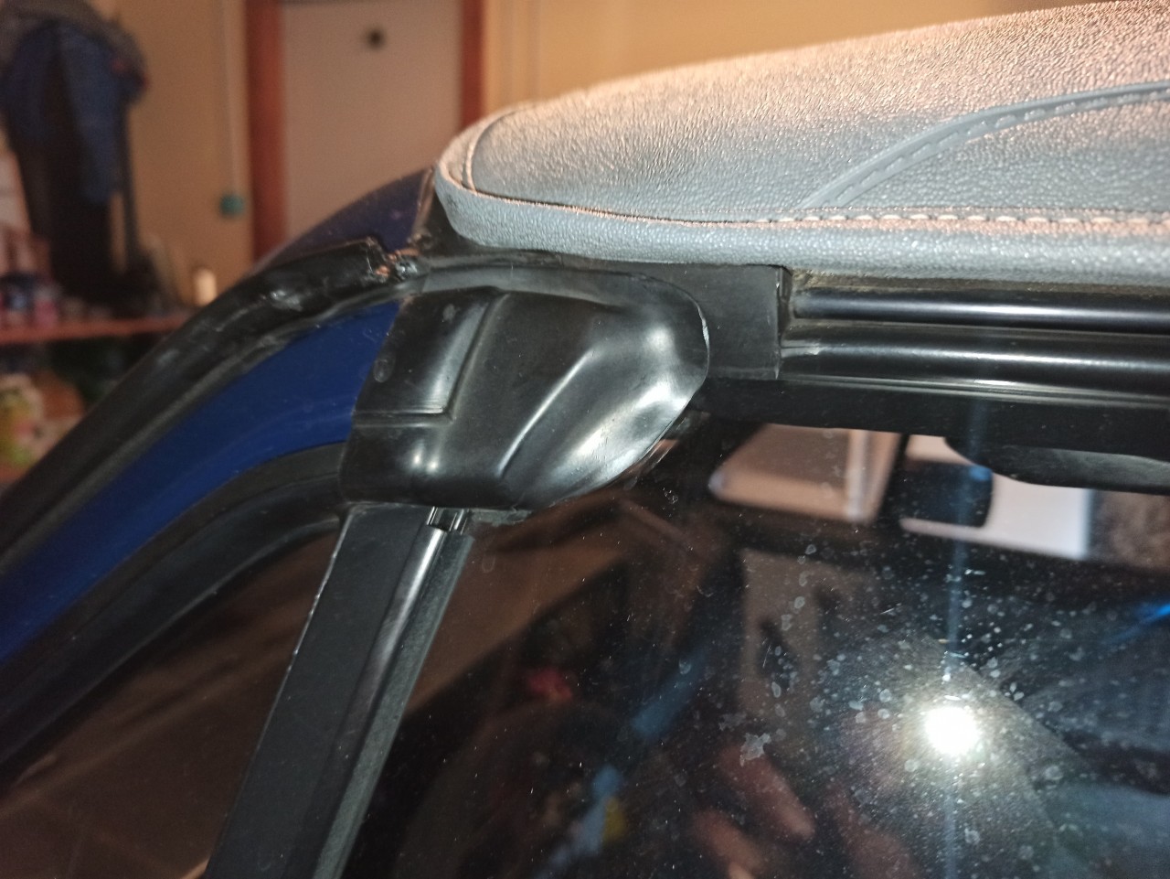

En fait je parlais d'une photo du bourrelet de devant
Oups je l'avais oubliée.

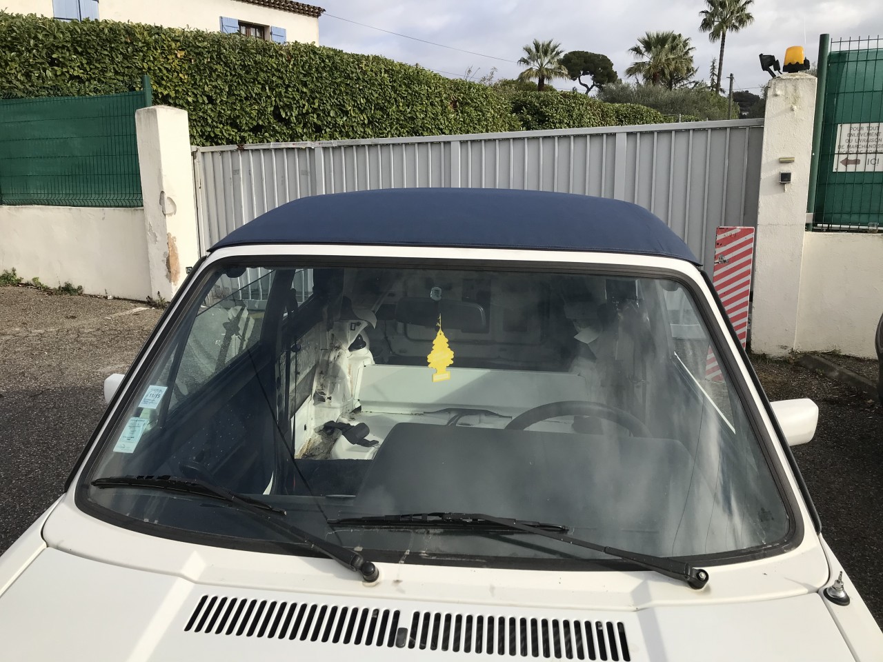

Bizarre, je ne pense pas que ce soit la capote d origine. Il devrait moins remonter vers le haut.
Effectivement la comparaison est parlante. Le bourrelet sur la mienne n'est pas si net et remonte vers le ciel. !!! J'avais pour projet de la changer pour une alcantara. j'espère trouver une bonne âme pour me le faire. En attendant je vais régler les vitres. Je vous tiens au jus.

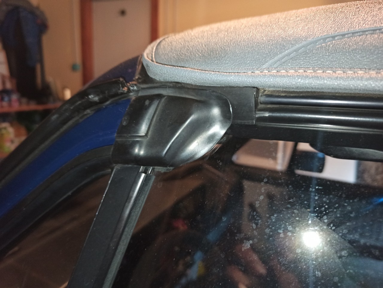

Au beau jour je referai mon bourrelet, dépasser les 120-130 (SUR ROUTE ALLEMANDE), l'air passe beaucoup trop...olive06 a écrit : ven. janv. 08, 2021 18:34 pm Bizarre, je ne pense pas que ce soit la capote d origine. Il devrait moins remonter vers le haut. DFD5063D-B20B-4A49-96A0-AE4975D5CE39.jpeg

Peut être simplement un réglage des crochets? Méfie toi plus tu attends, plus ça colle et plus tu as un risque de déchirement
Aujourd'hui c'était atelier réglage de vitres. Le problème semble derrière moi. J'attends la pluie pour confirmer. (Qui a dit qu'il pleuvait souvent en Normandie ??) . Merci olive06 pour tes précieux conseils.

olive06 a écrit : sam. janv. 09, 2021 12:32 pm Peut être simplement un réglage des crochets? Méfie toi plus tu attends, plus ça colle et plus tu as un risque de déchirement![]()
je ne pense pas c'est bien serré! je peux essayer de rajouter un tour pour voir...

Sebi commence effectivement par resserrer un cran et Plus . Le bon réglage c est trois filets.
