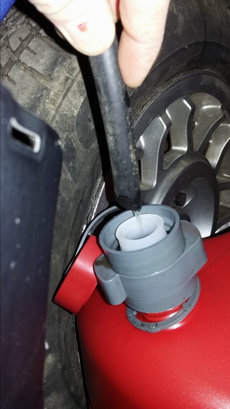

Pas sûr que ta manip ai un quelconque intérêt

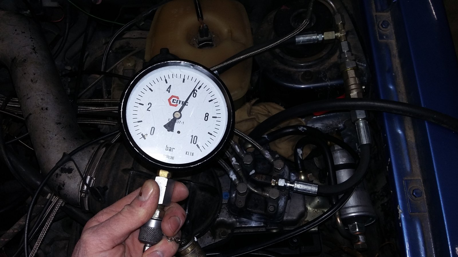

Quel flexible as tu débranché
Messages : 3222
Réglage moteur

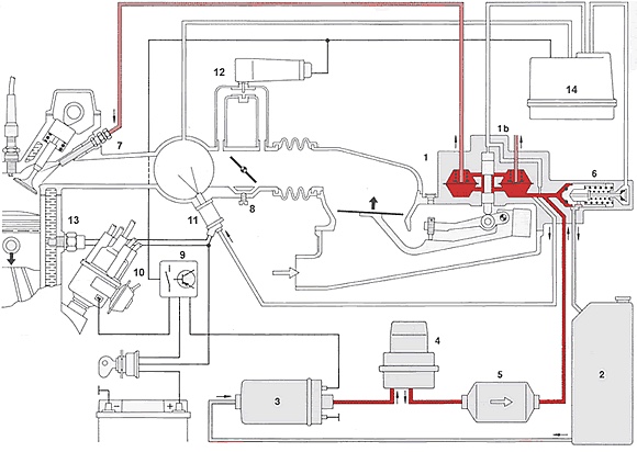

Je comprend pas trop ou tu as débrancher pour que ca tombe a 1 bar.
Peut tu nous expliquer sur le schéma ?
C'est la durite entre 14 et 6 ?
aurélien
Re: Réglage moteur
Message par aurélien »
Oui c est bien la durite entre 14 et 6 ( durite de retour du regulateur de rechauffeur qui va au regulateur de
pression ).
Je precise que mon regulateur de pression ne possaidait pas de ressort ( surement perdu par l ancien proprio c est
pour cela qu elle ne demarrait plus ) du coup j en ai remis un.
J aurai aimé changer le regulateur de pression mais je n ai pas trouvé la référence.

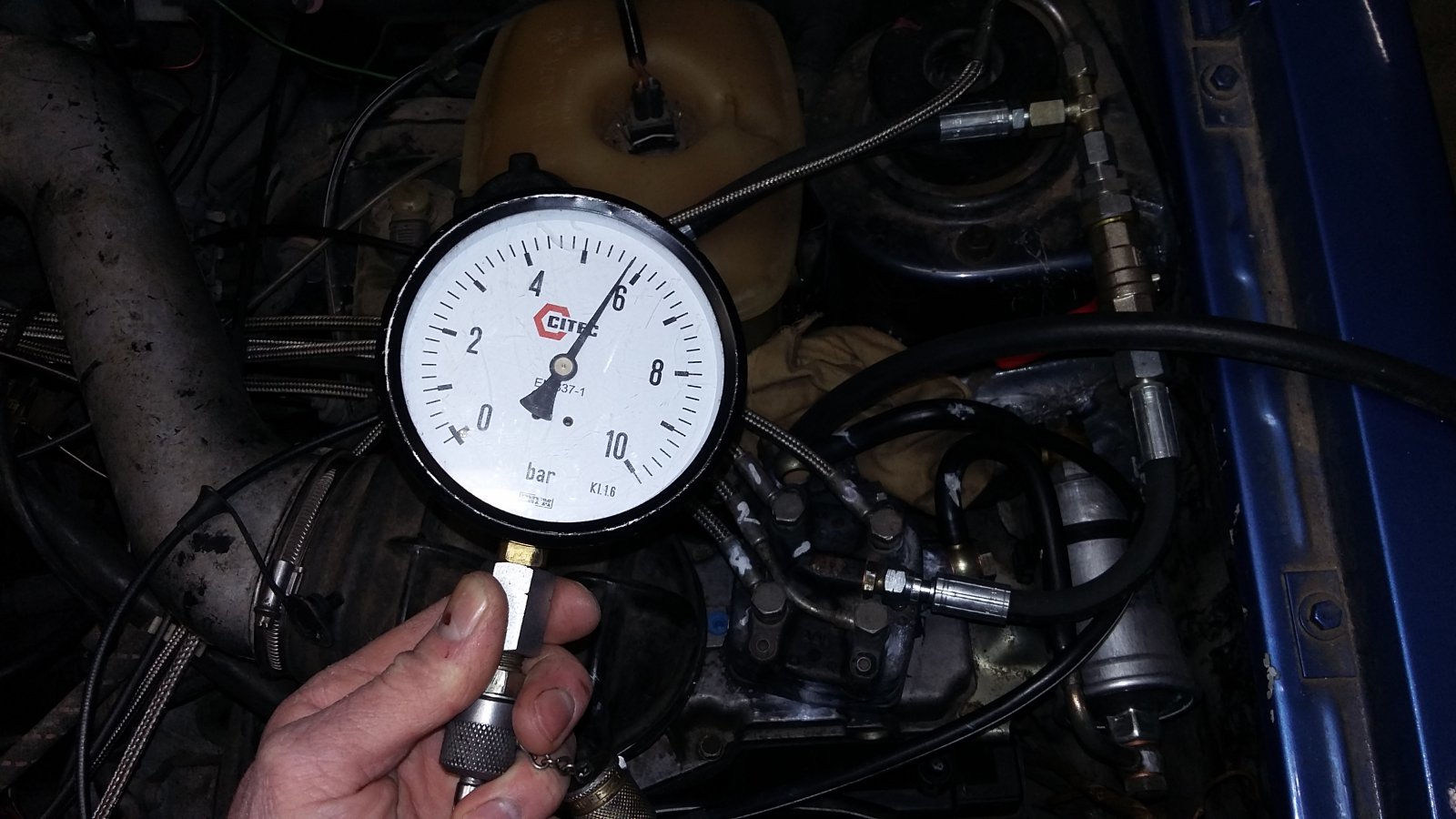

Desoler c est dure de suivre oui MAnu tu as bien compris ma panne de depart la golf ne
demarrait pas car pas de ressort dans le regulateur de pression du coup j en ai
remis un que j ai trouvé mais pas d origine. Du coup j ai pri la pression principale a la place
de l injecteur de depart a froid et j avait 5 bars de pressions donc pour moi c etait bon.
D ou le symptome apres sa la voiture demarre au quart de tour mais cale au bout de quelque minutes
et grace a vous j ai trouvé le WUR mal monté comme vous avez pu vour sur les photos.
Et du moment que je rebranche ma durite de retour de wur au doseur distributeurla pression augmente a 5-6 bars
c est pour cela que je demandais si sa pouvait venir du mauvais fonctionnement du regulateur de pression.
par contre pour mesurer
ma pression principale mettre le mano a la place de l injecteur depart a froid c est ok ?

Messages : 3222
Réglage moteur
La pression principale (pression du système) se mesure entre 14 et 1b avec un mano et un robinet fermé.
Si tu débranche la durite entre 2 et 6, ca pisse ou bien est ce bouché ?
aurélien
Re: Réglage moteur
Ok merci. Non je n ai pas essayé de debrancher entre 2 et 6 il faut
que j essaie pour voir si c est bien le regulateur qui est en cause.
aurélien
Re: Réglage moteur
J ai debranché entre 2 et 6 et j ai un léger filet donc je pense commander
le regulateur de pression. Ou cela pourrait venir du doseur distributeur ? Vous en pensez quoi?
