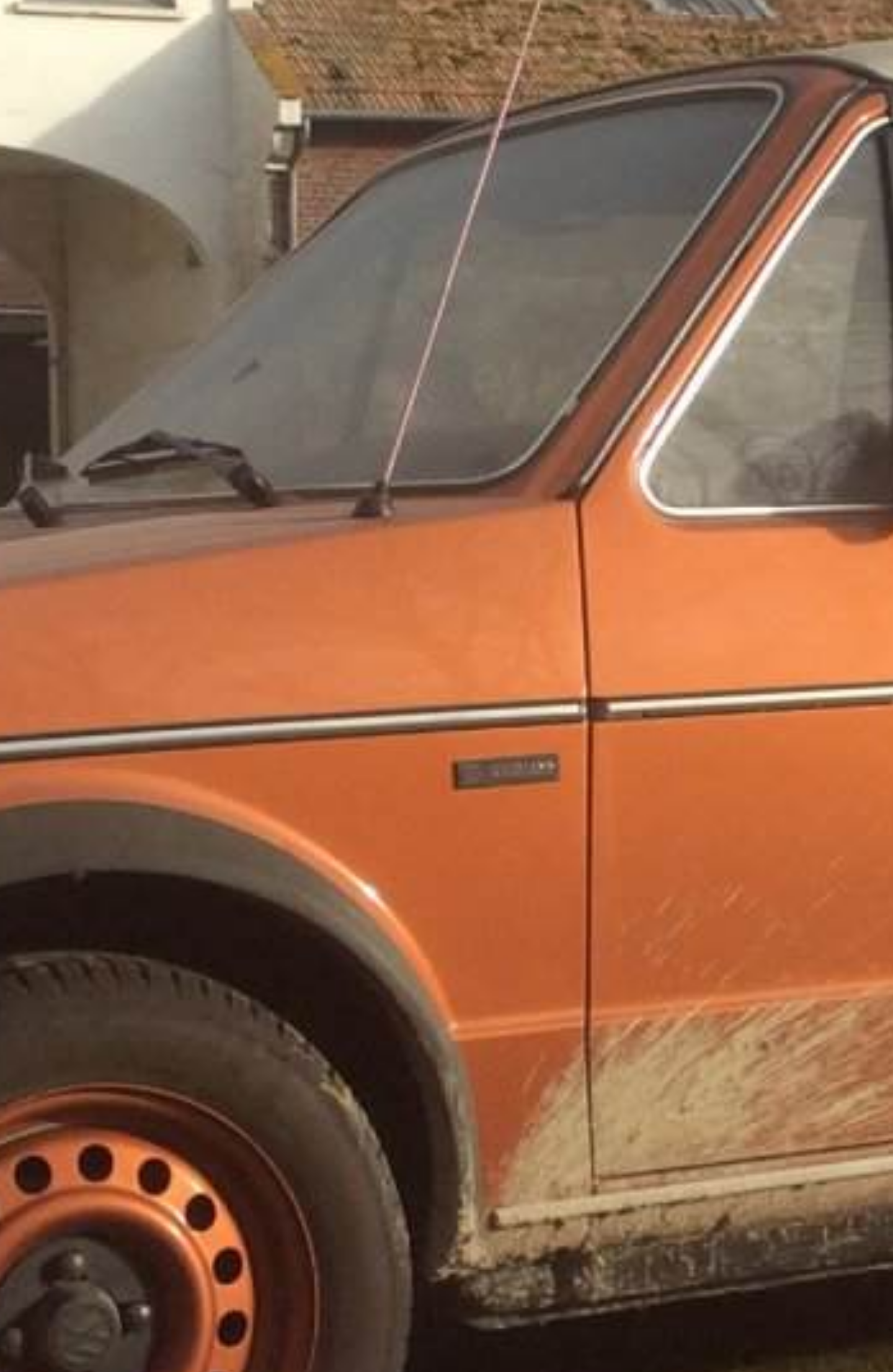

Si ce n'est pas le bon code, cela peut être aussi une peinture avec option spéciale non inscrite dans le catalogue.
Car en regardant de plus près, et notamment le fond du coffre on distingue l'étiquette d'origine et la couleur de la traverse de coffre est la même que l'extérieur..
Il nous faudrait la photo de l'étiquette de coffre pour confirmer tout ça.

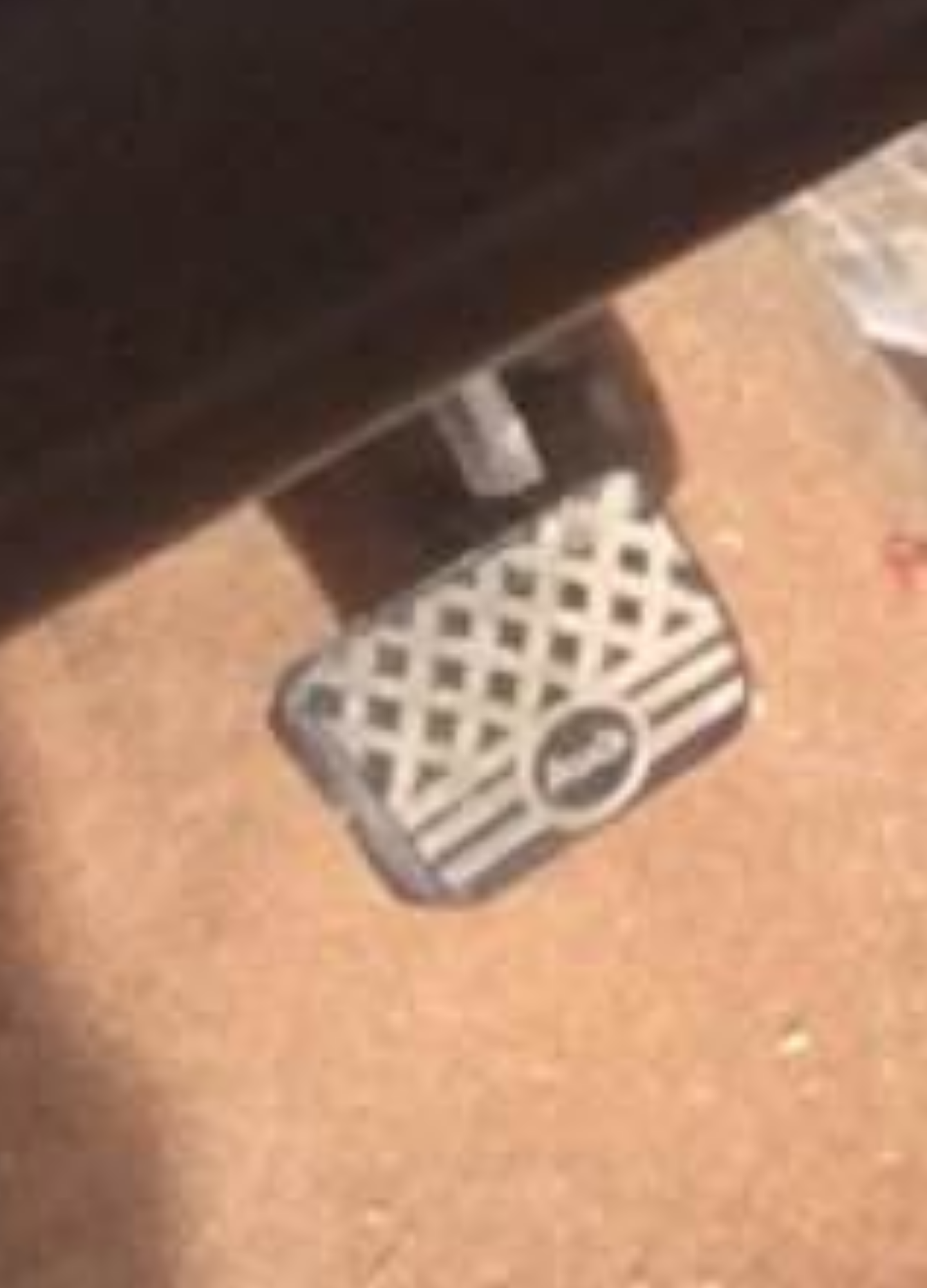

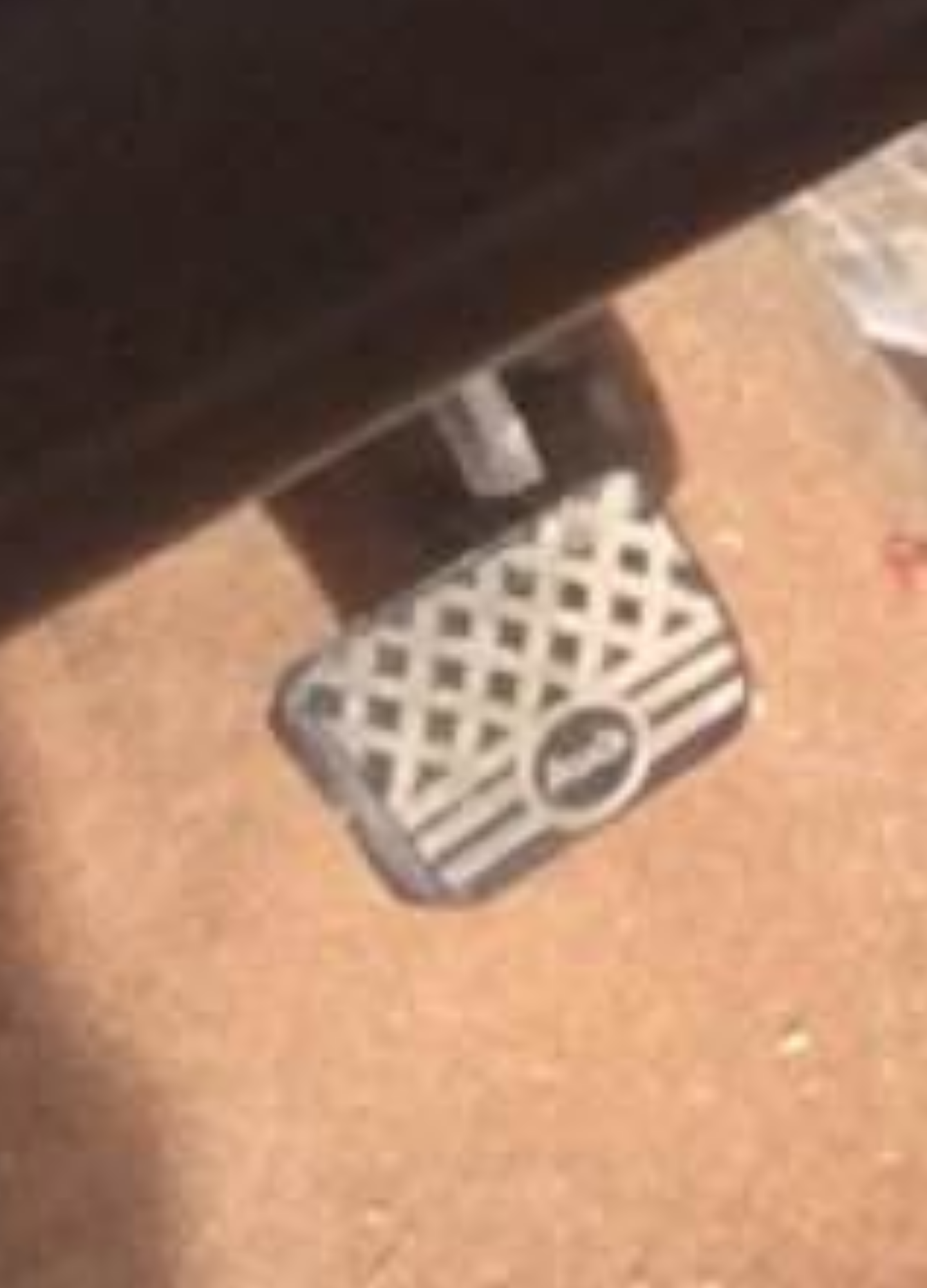

Autre petit détail surprenant... sur la pédale de frein, il y a inscrit "Audi" !

Bon, elle a été repeinte quand même....
Sigles karmann déplacés...
Re: votre avis
Oui je pensait aussi a un modèle allemand mais il paraît plus claire que cette one a été repeinte!6000e o_O me paraît très cher pour un modèle comme ça au vu des annonces LBC de golf pour le même prix!
