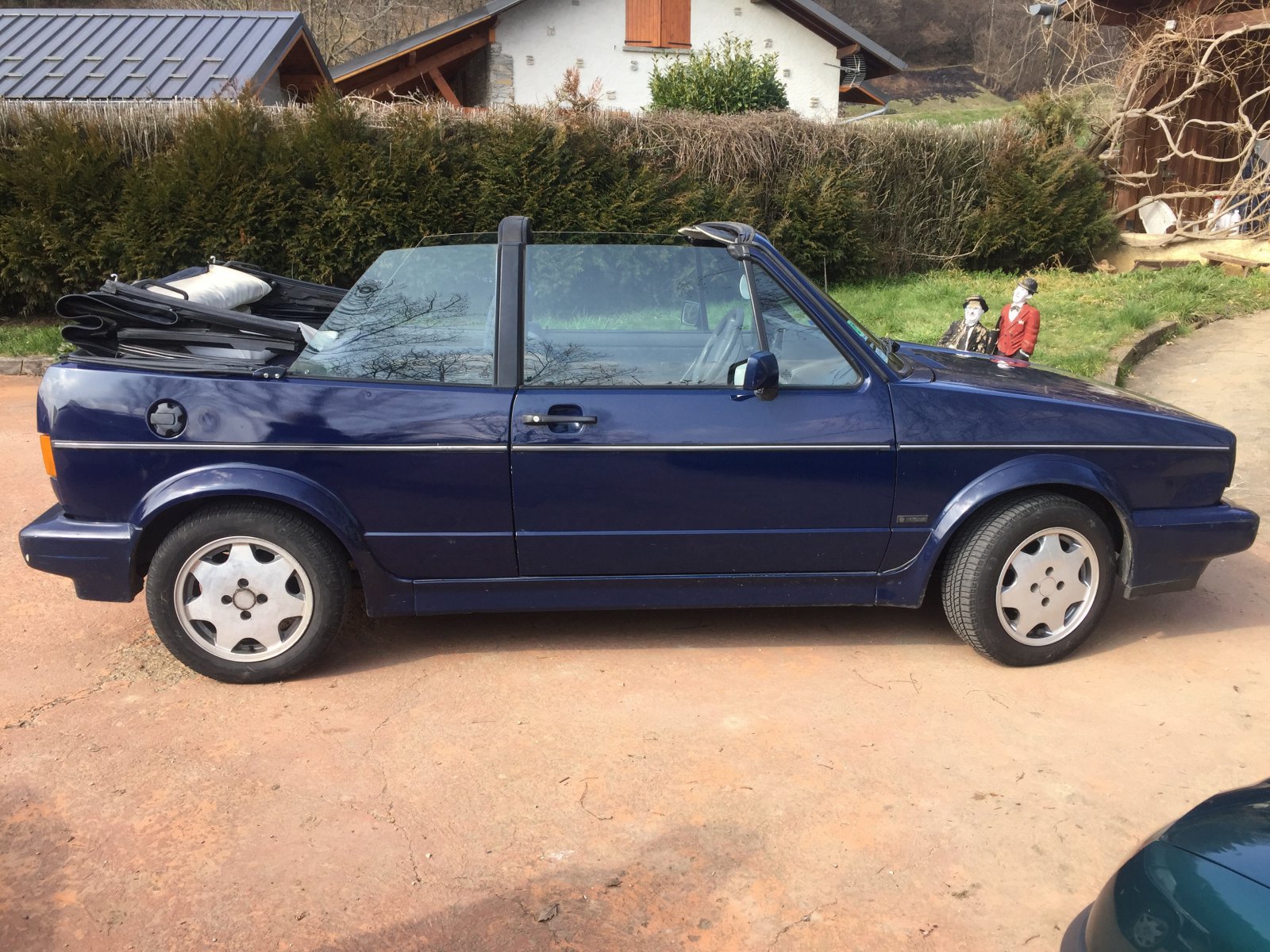

Golf cabriolet youngline 1800 dx 112cv
Full origine hormis les jantes castellet
Tout l'historique du véhicule depuis sa mise en circulation en 1992
Aucun point de rouille. Interieur nickel
Frais a prevoir:
-distribution
-embrayage
Et pour vraiment la rendre état concours une complète serait la bienvenue
Frais a prevoir:
-distribution
-embrayage

elle est très propre (je ne parle pas de la saleté à bord sur la moquette)

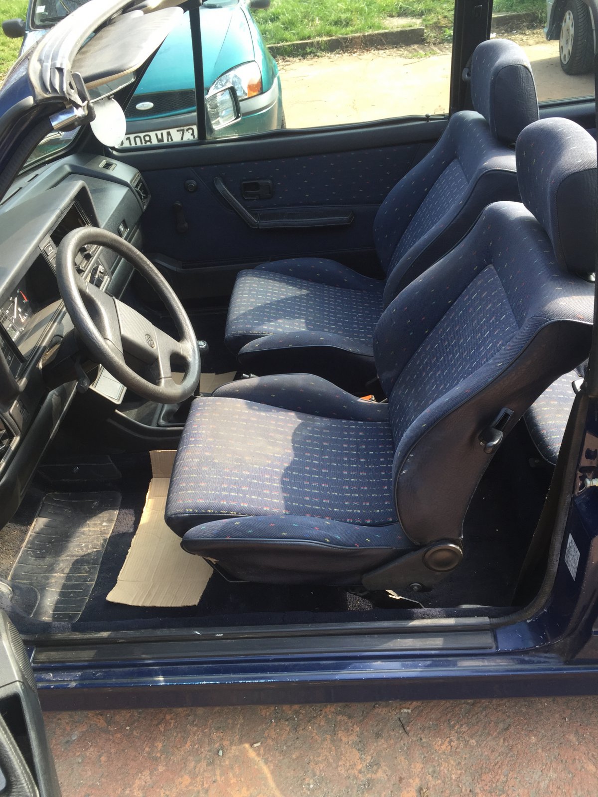

j'ai l'impression que ton siège conducteur est abimé ? je me trompe peut être
Miniwill
Re: HELP ! Besoin de conseil
Le siège est nickel. l'assise a un léger affaissement sur le bord et un tout petit accroc sur le côté vers la poignée.

Elle a l air propre effectivement
