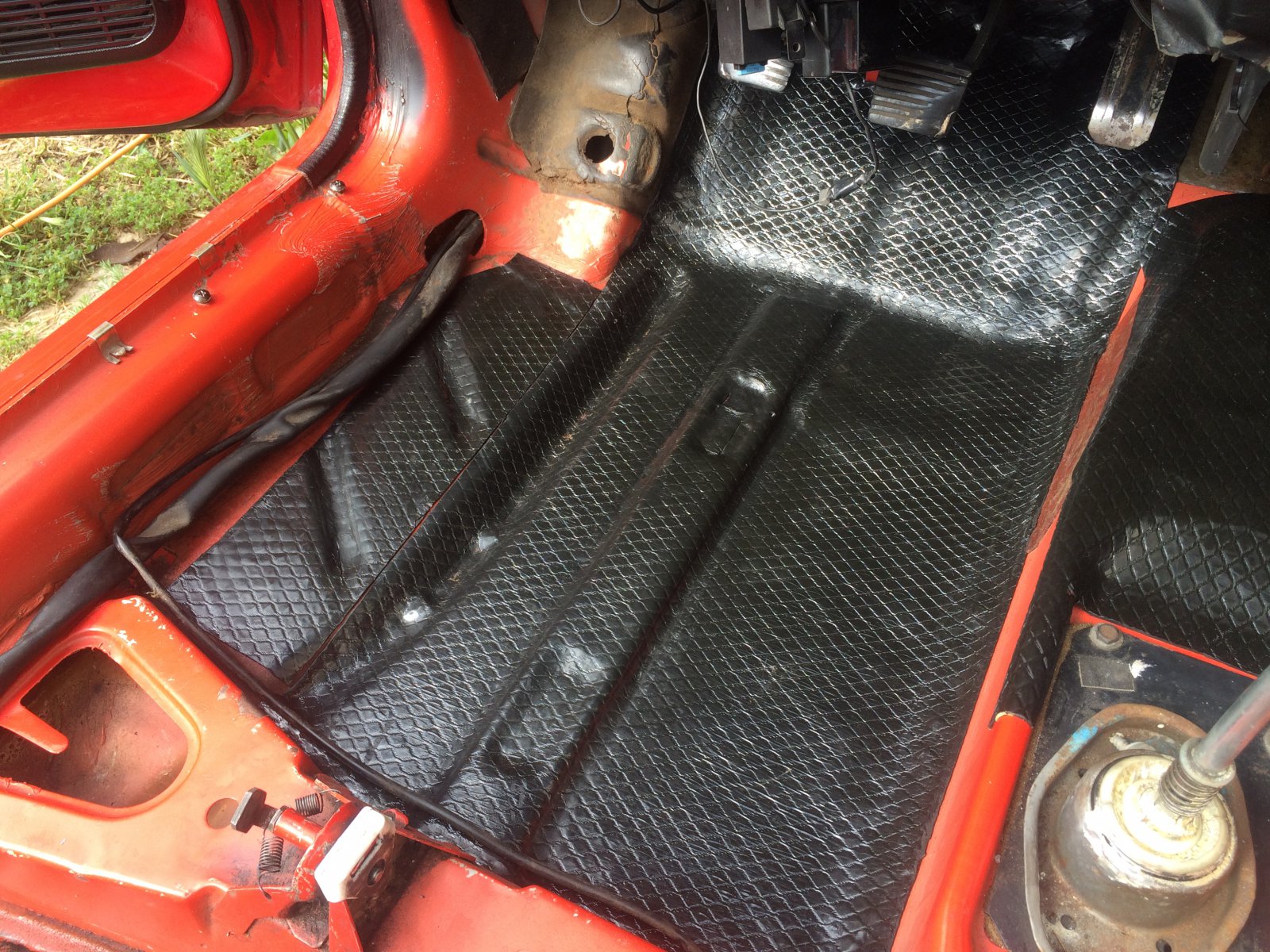

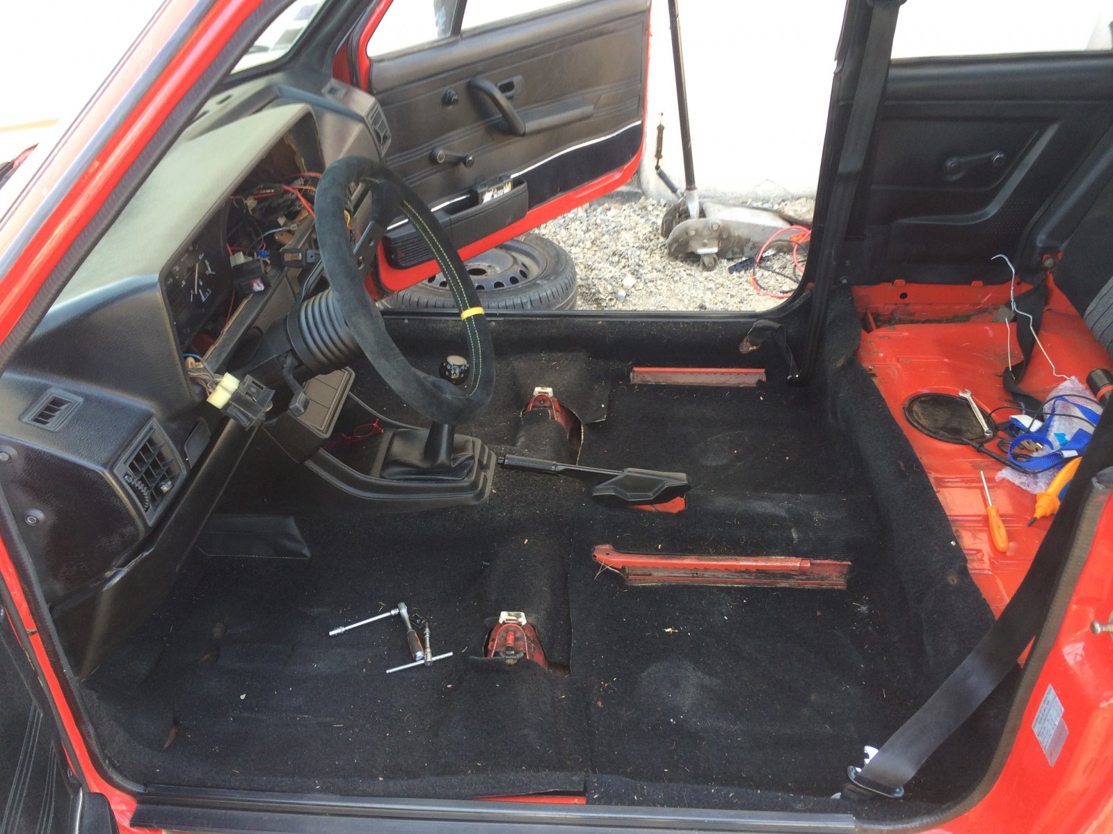

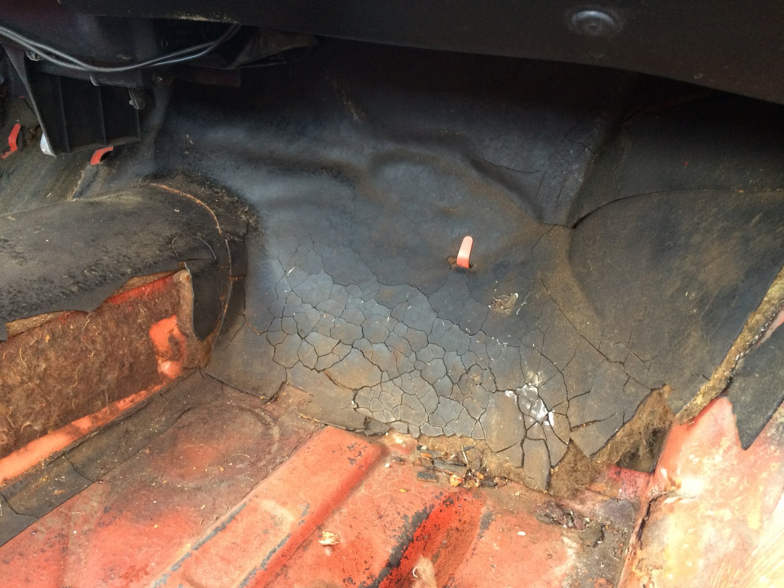

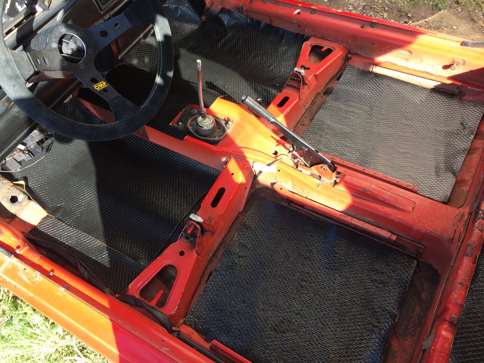

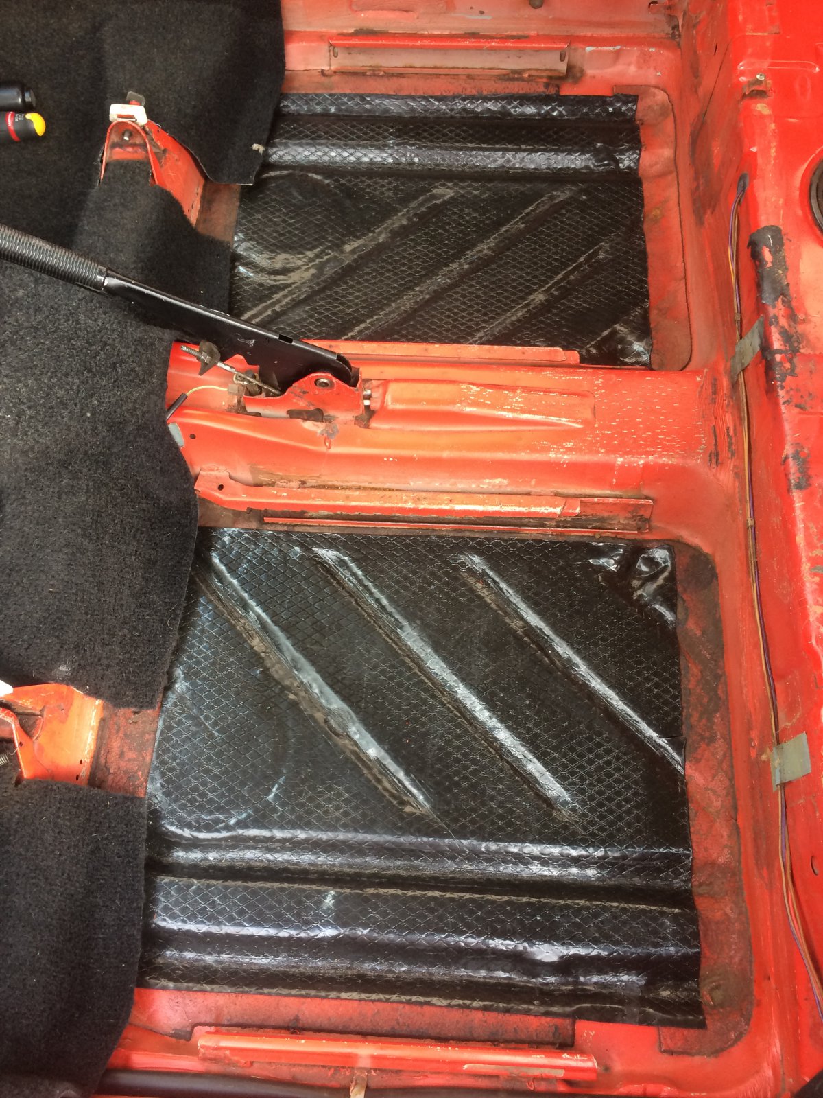

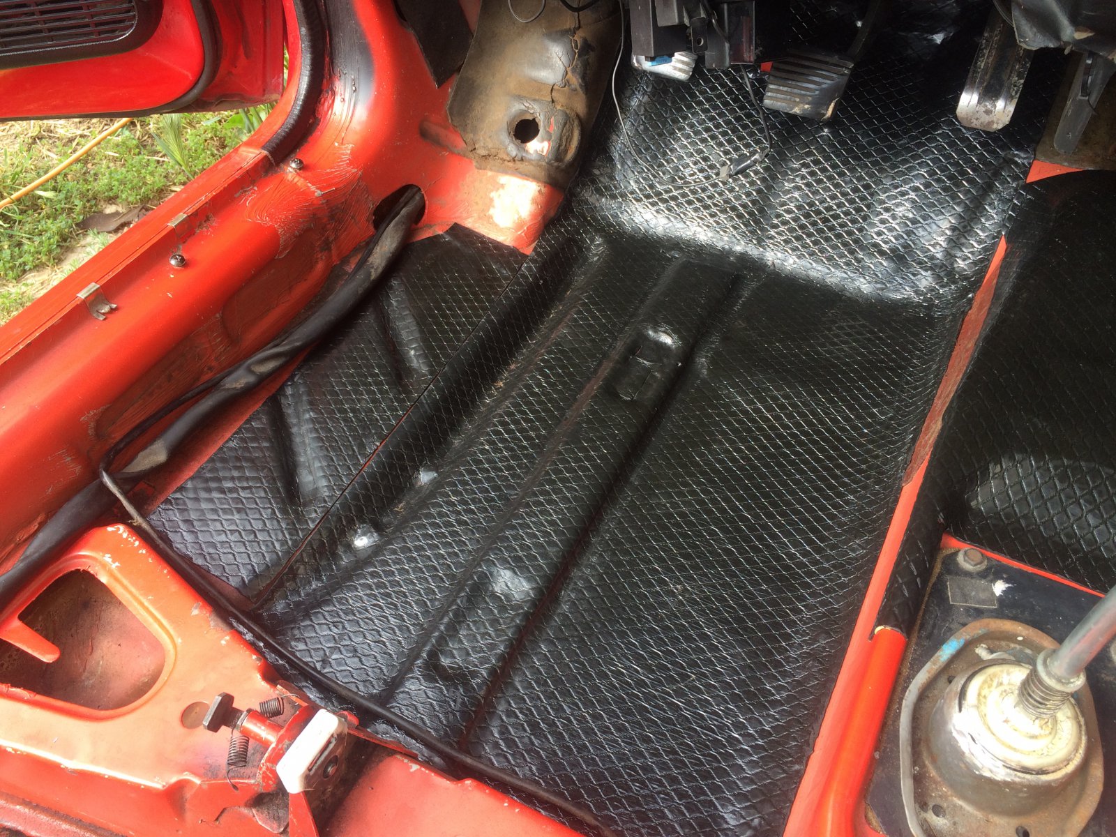

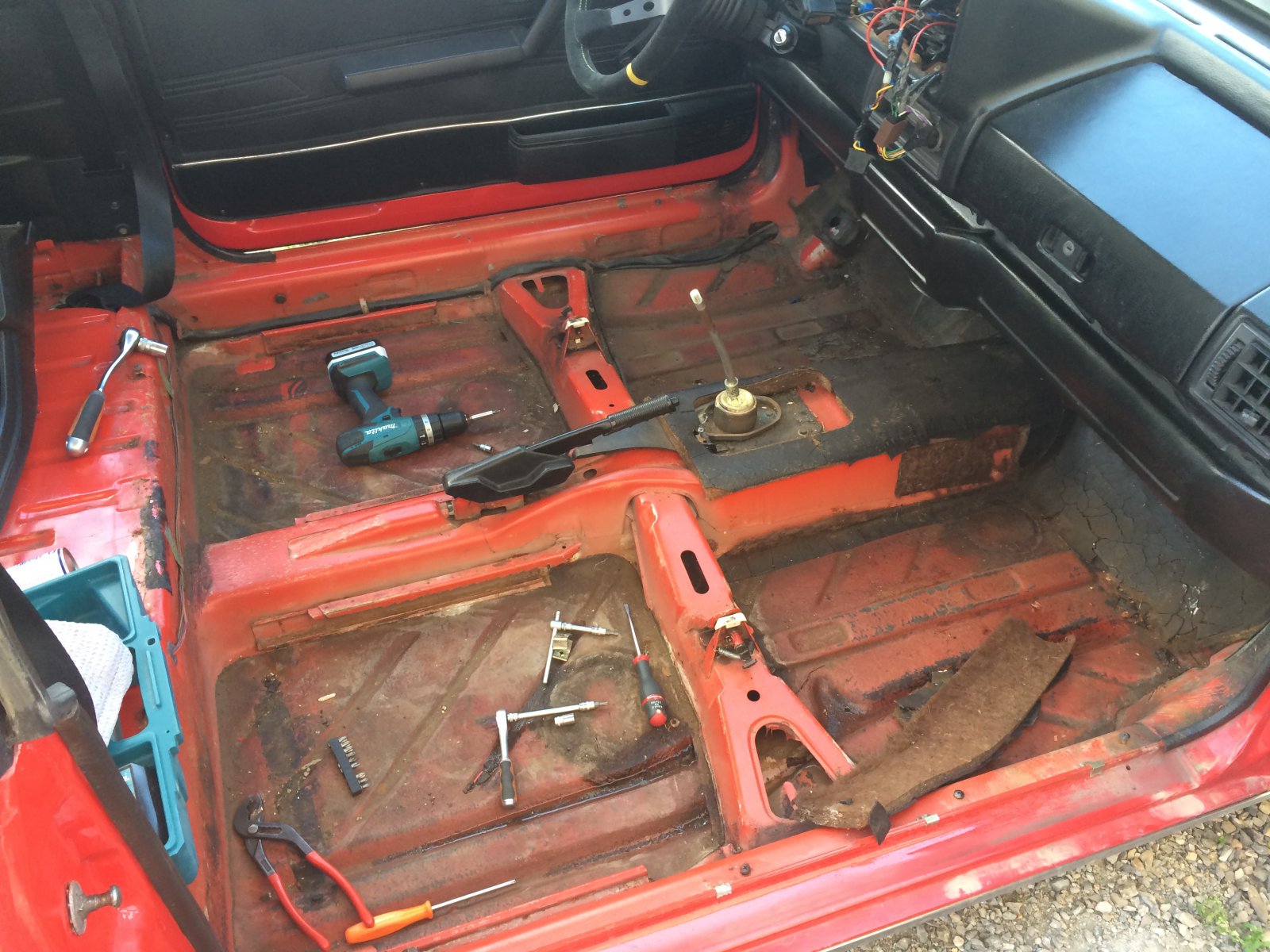

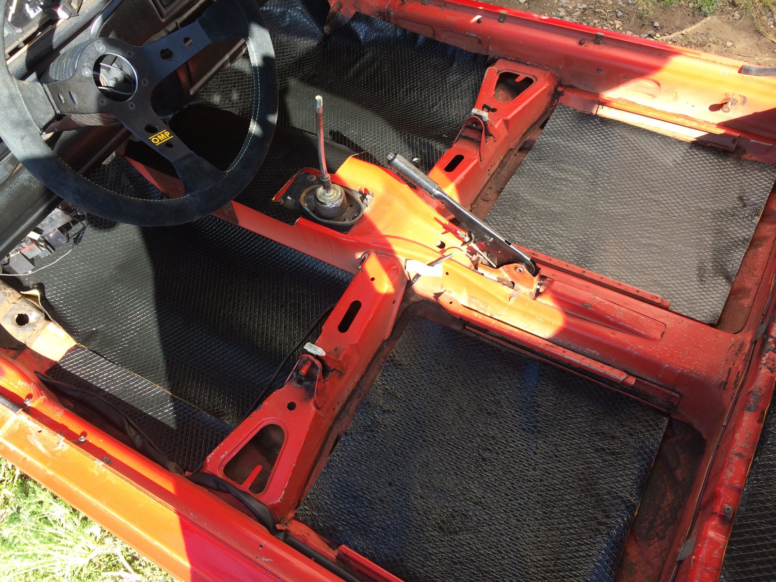

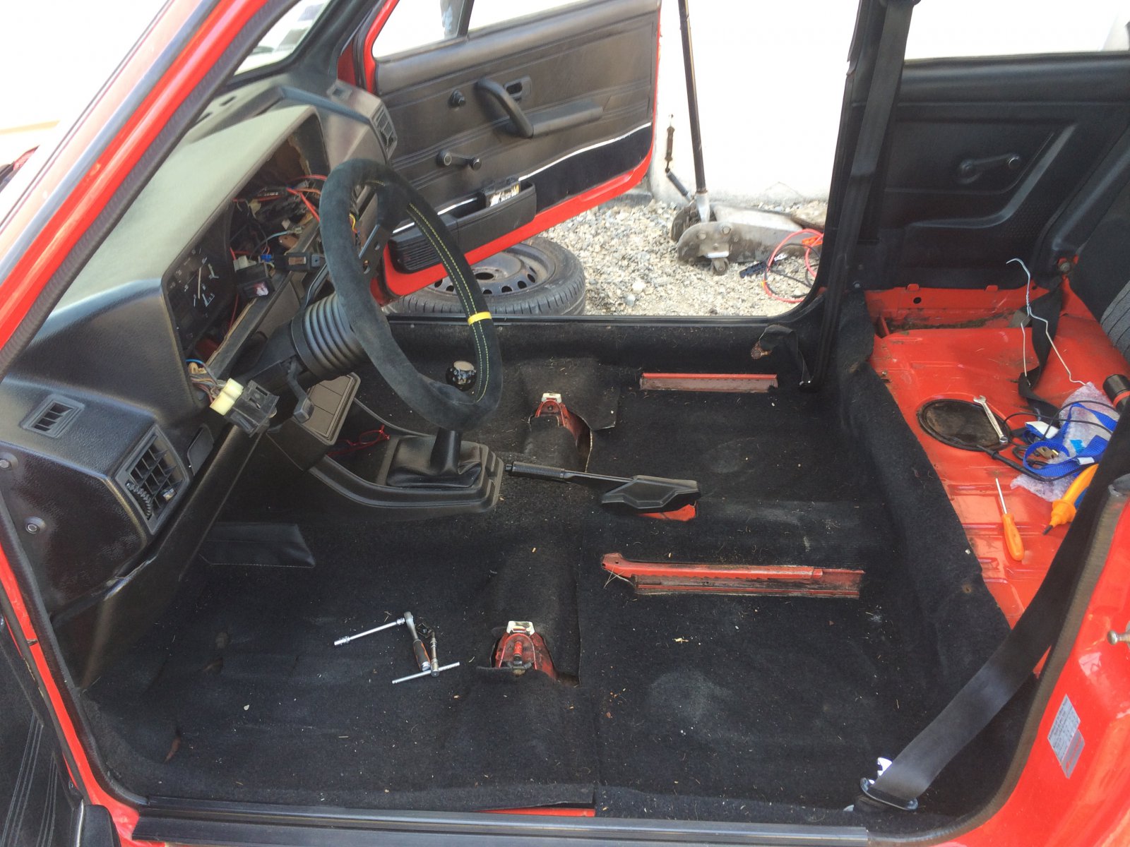

ducoup comme je galère la dessus, j'ai continué de nettoyer le plancher (j'ai démonté l'intérieur et nettoyé le tout)
j'ai traité de la rouille sur le renfort fixé sur le plancher, j'ai dégraissé partout et découpé mes plaques d'isolant phonique et je m'apprête à les coller au décapeur thermique

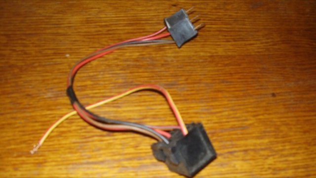

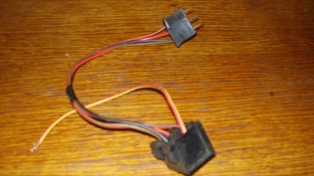

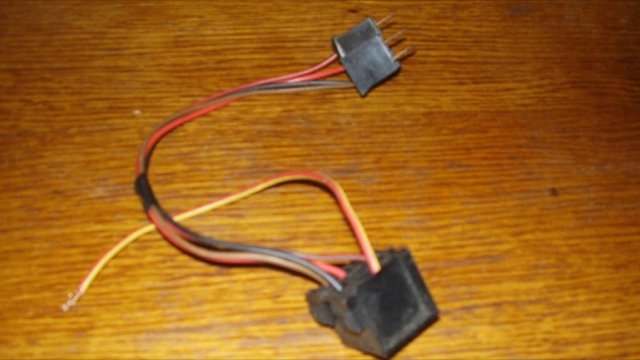

ok donc c'est une bonne piste as tu le déport de pompe comme sur cette photo?
housscab
Messages : 35
Enregistré le : sam. avr. 02, 2016 17:49 pm
Année : 1982
Re: PROBLEME POMPE A ESSENCE
Message par housscab »
c est cette platine fusible oui
c est le quel le deport de pompe ?

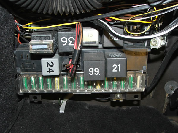

Messages : 3222
je dirais entre le relais 24 et 99 , non ?
sent from my iphone using tapatalk
Messages : 12318

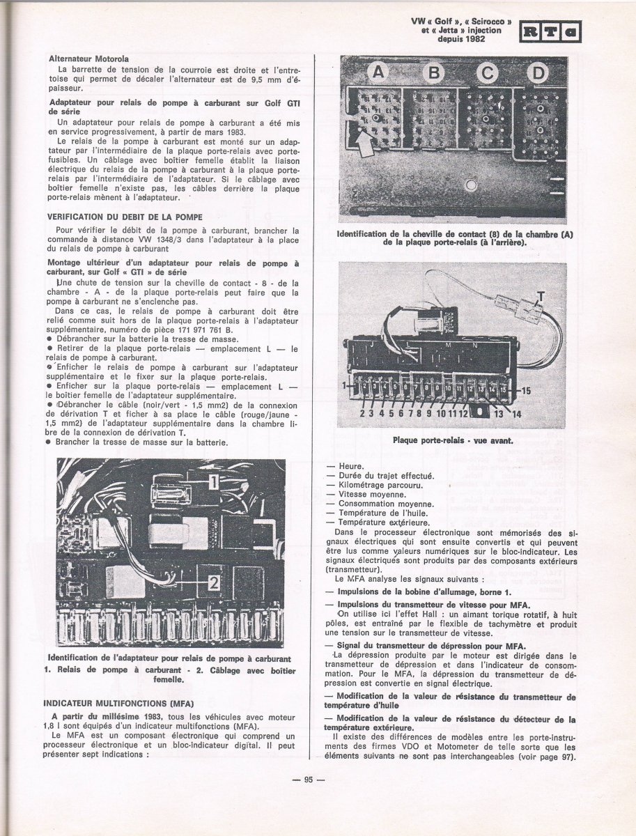

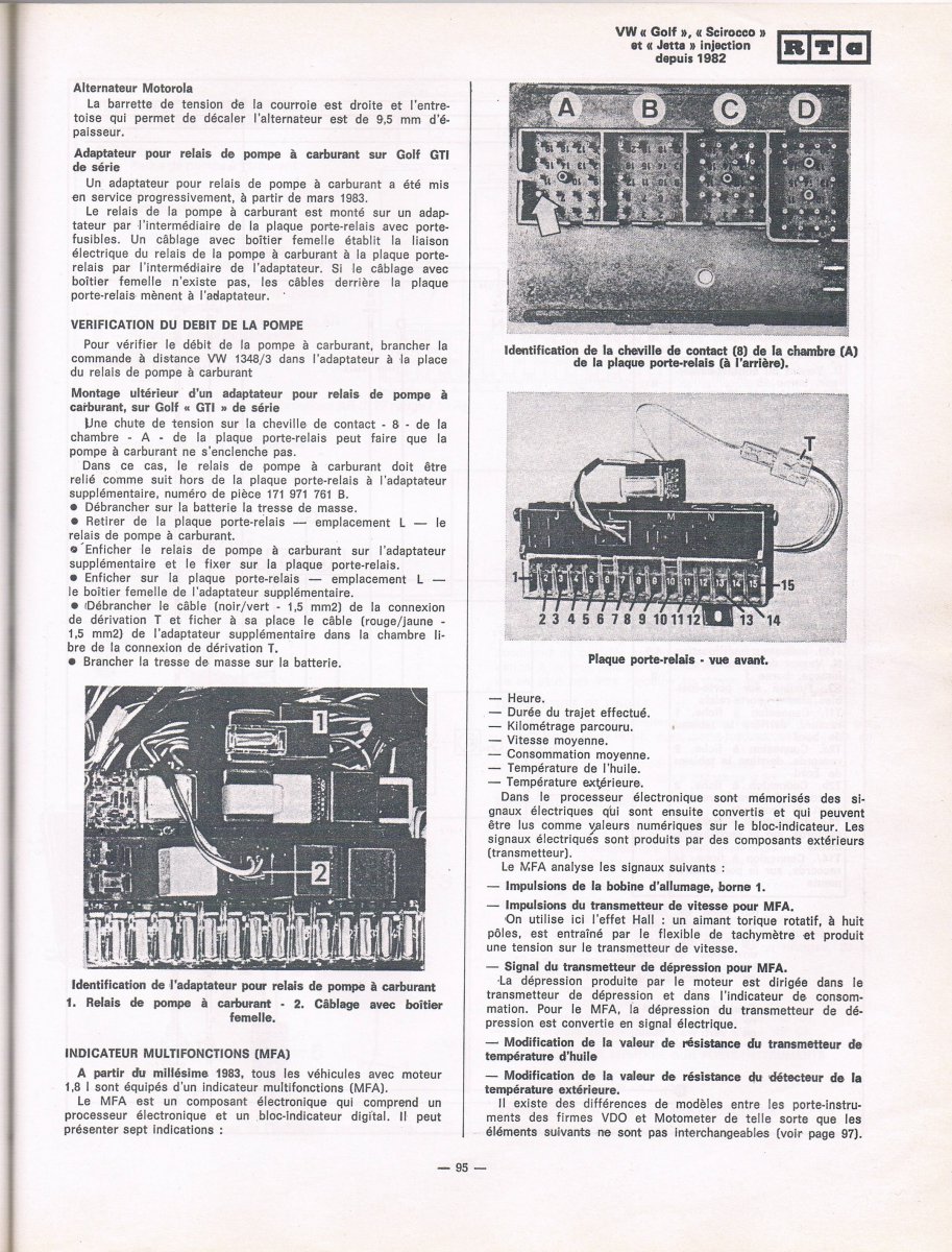

il faut verifer dans l'emplacement A la cheville 8 sur la boite a fusible, ainsi que le pin du fil rouge/jaune sur le connecteur jaune (faisceau arriere) si tu n'a pas ce déport de relais
voici l'explication tiré de la RTA

mialhe a écrit :je dirais entre le relais 24 et 99 , non ?
tout a fait, c'est marrant que tu ai gardé cette photo c'est mon adaptateur :d

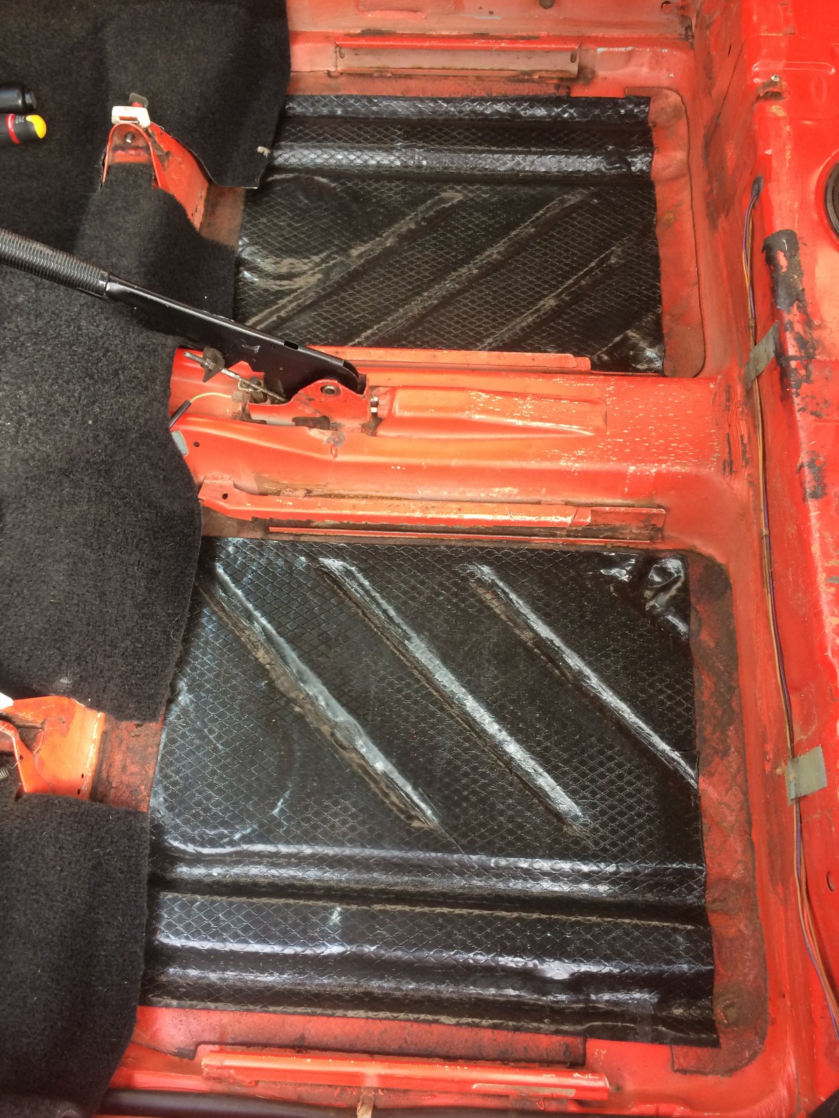

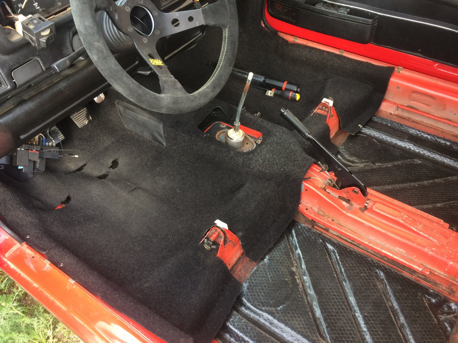

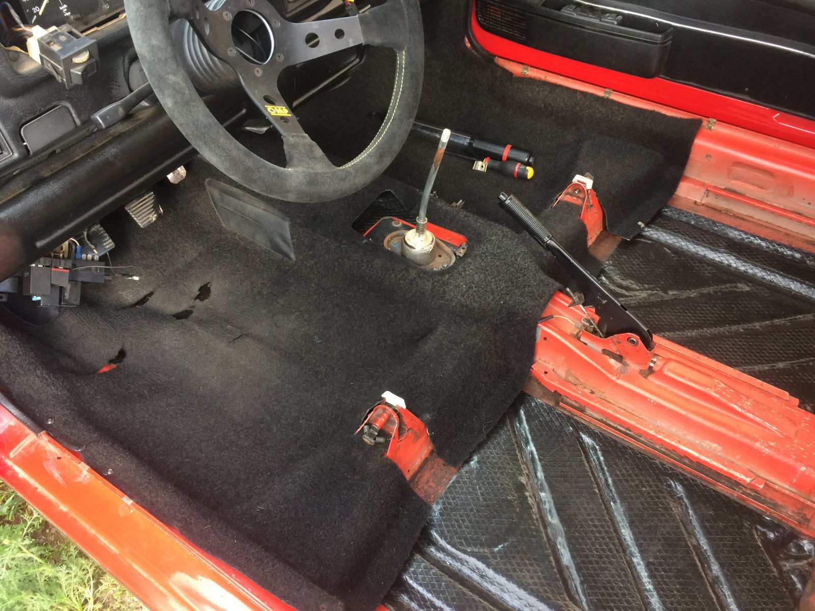

en attendant, j'ai collé mes isolants, remonté la moquette avant vite fait pour voir ce que ça donne, je suis content d'avoir tout nettoyé, ça fait bien plus propre
il me faut de la laine de roche pour mettre dessous car j ai viré l ancienne pourrie. Ca fait beaucoup de vide entre la moquette et le plancher si je laisse tel quel

ça donne ça
je dois aller chercher des isolants laine de roche chez mon carrossier pour mettre entre le plancher et la moquette et je remonte l'intérieur pour de bon

Même si tu n'a pas le deport pour le support du relais, tu peux quand même essayer de le shunter en utilisant mon astuce du fil de fer sur les bornes.
Ton relais est bien comme le miens ?
Messages : 12318
non il est diffèrent miahle...les bornes sont de même taille
il peut prendre exemple sur lien de passiongolf qui décris la manip (sans l'interrupteur c'est pas obligatoire)
