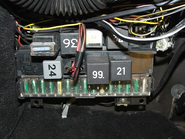

ok donc c'est une bonne piste as tu le déport de pompe comme sur cette photo?
Re: PROBLEME POMPE A ESSENCE
Posté : lun. mai 30, 2016 14:43 pm
par housscab
c est cette platine fusible oui
c est le quel le deport de pompe ?
Posté : lun. mai 30, 2016 14:46 pm
par MIALHE
je dirais entre le relais 24 et 99 , non ?
sent from my iphone using tapatalk
Posté : lun. mai 30, 2016 14:51 pm
par coolraver
il faut verifer dans l'emplacement A la cheville 8 sur la boite a fusible, ainsi que le pin du fil rouge/jaune sur le connecteur jaune (faisceau arriere) si tu n'a pas ce déport de relais
voici l'explication tiré de la RTA
Posté : lun. mai 30, 2016 14:54 pm
par coolraver
mialhe a écrit :je dirais entre le relais 24 et 99 , non ?
tout a fait, c'est marrant que tu ai gardé cette photo c'est mon adaptateur :d
