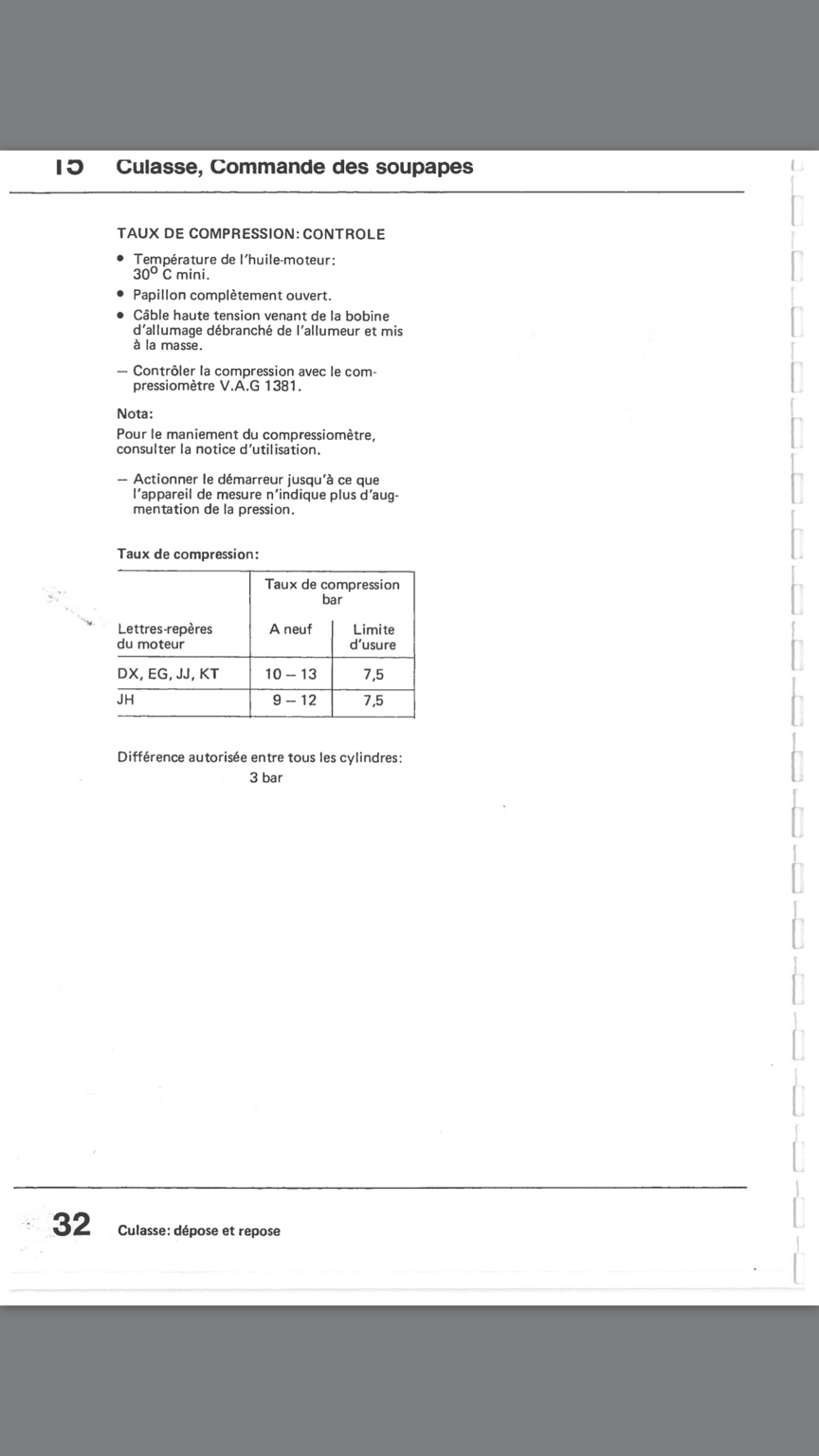

j'ai reçu mon kit de compression essence.
Donc prise des compressions à froid et j'ai 10 bars sur les 4 cylindres. Alors que j'avais 13 il y a quelques années. Après la différence est peut être dans l'appareil. Celui que j'avais utilisé il y a quelques année était assez vieux.
Donc à 10 bars d'après mes souvenirs c'est limite, enfin je me souviens de la valeur ?

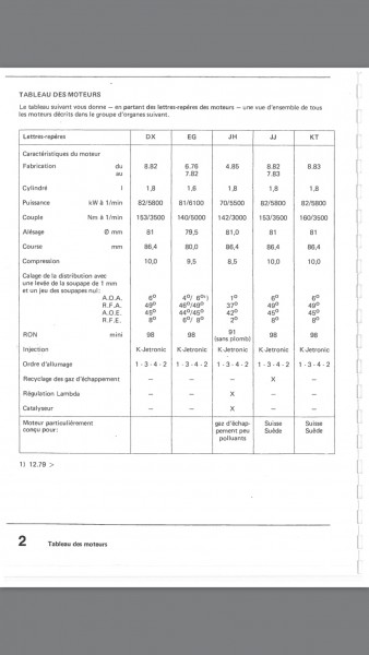

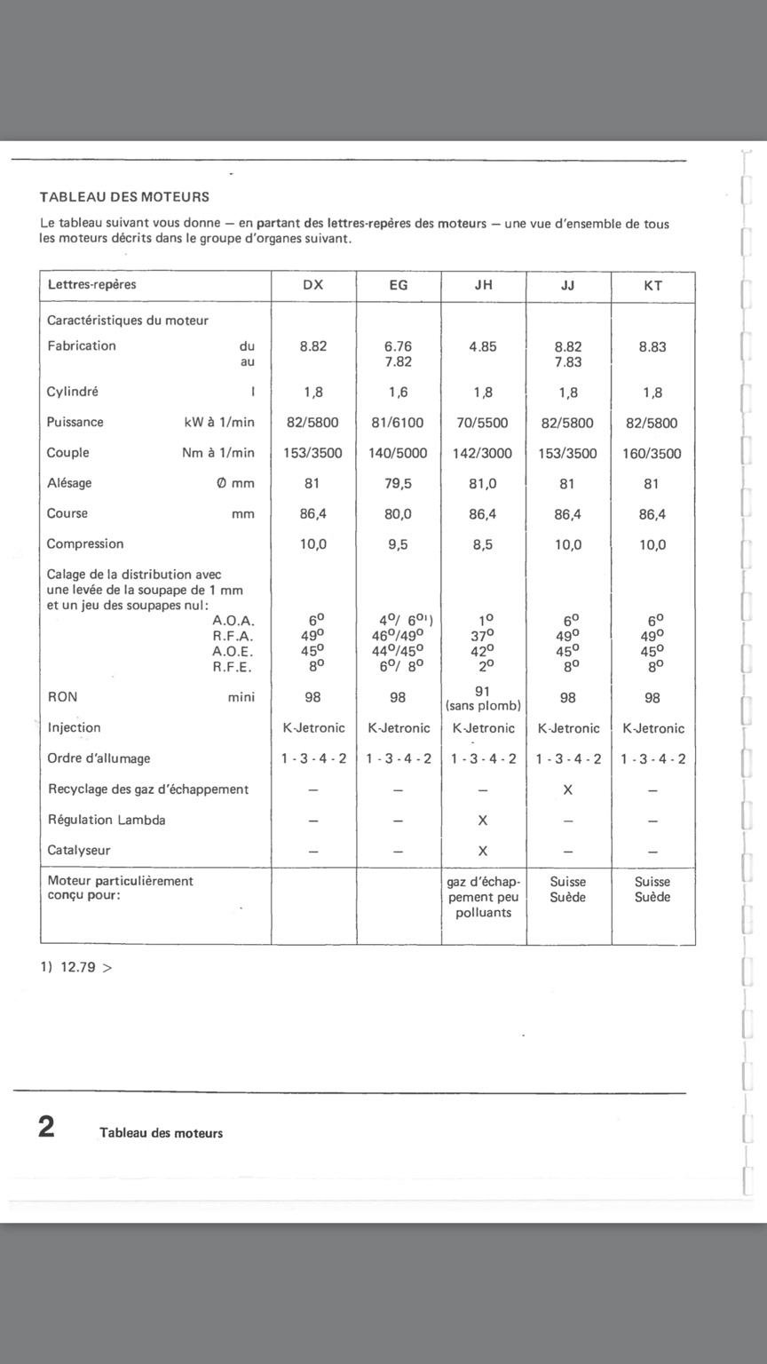

en cherchant le taux de compression normal je suis tombé la dessus. http://www.passiongolfgti.com/spip.php?article184
J'ai un moteur KT et d'après le tableau si je comprends bien il ne faut pas utiliser de sp98 mais du sp95 avec 6° d'avance, vous comprennez bien la même chose ? Je me pose la question parce que j'utilise tout le temps du 98 !
Messages : 12318
Re: Accoup échappement et allumage
sur mon KT c'est marqué sp 98 only sur la portiere lol
Messages : 3222
sur ce tableau ils disent 10 bar.
sur passiongolfgti, je comprend comme toi : 95 mais sur le tableau ils disent 98.

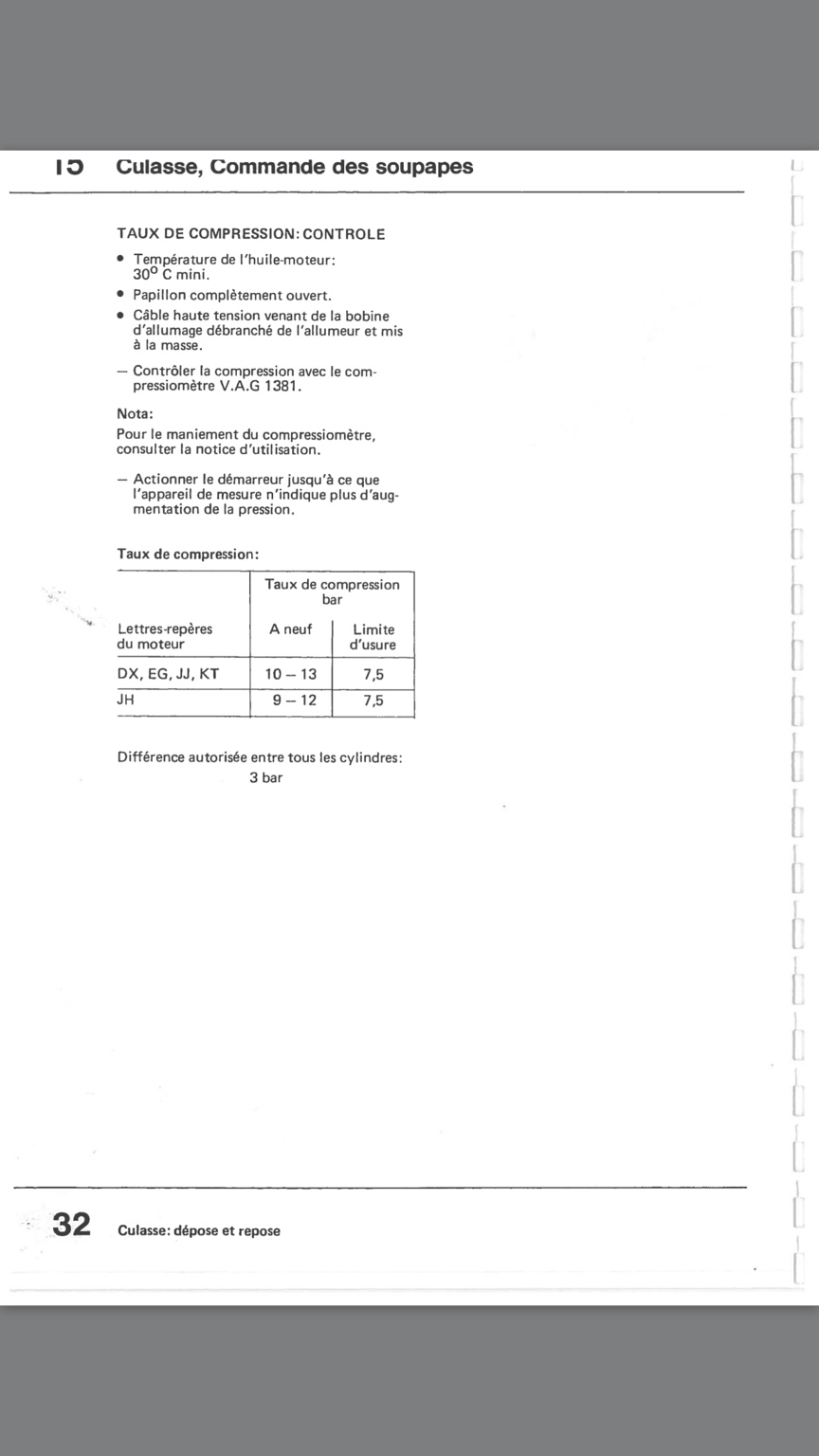

donc je suis bon au niveau compression :-)
Messages : 12318
j'allais le mettre mialhe, 10 bar pour le KT...tu as du avoir un compressiometre en kilo la dernière fois je suppose
